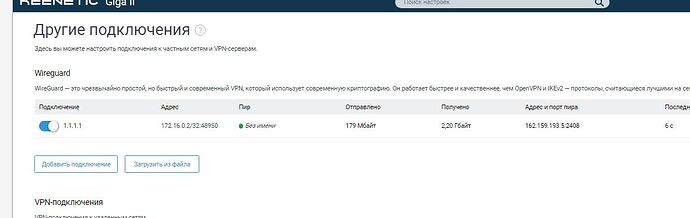

Можно начать, по тренироваться, с подключения на роутере Wireguard к бесплатному WARP от Cloudflare.

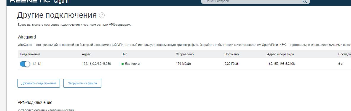

  1. Смотрим есть ли Wireguard в “Другие подключения” на роутере, если нет - смотрим тут как включить: https://help.keenetic.com/hc/ru/articles/360010592379-WireGuard-VPN (вообще у кинетика очень неплохие инструкции, на многие вопросы можно найти ответы там - поиск в помощь).
  2. Настройки конфигурации и нюансы что нужно изменить - можно почитать и взять тут: Как настроить WARP VPN в маршрутизаторе Keenetic в 2022 году — Блокнот IT инженера
    Прямая ссылка на генератор конфигураций: https://cf-warp.maple3142.net/

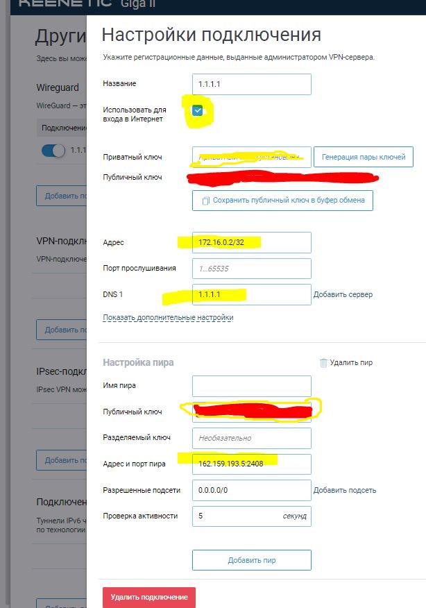

    Обязательно изменить в полученной конфигурации “Адрес и порт пира” - например на 162.159.193.5:2408.
    Не забываем в настройках конфигурации поставить “галку” в - “Использовать для входа в Интернет”.
    Если настройки вручную вбиваете - вписываете приватный ключ, далее тап по “Установить частный ключ” и там ниже публичный генерируется сам. В настройках пира - публичный ключ сами пишем из конфигурации (он для всех конфигураций одинаковый).
    Кое-где пишут, если не работает, поменять в конфигурации DNS 1.1.1.1 (штатный) на 8.8.8.8 - у меня наоборот от этого перестало работать.
    Еще у меня все завелось - только после отключения DNS предоставляющихся провайдером интернета (соответственно надо будет какие-нибудь настроить - от гула/яндекса/ и т.д.). Это делается в веб настройках роутера или из строки CLI (зависит от версии прошивки) - подробнее тут: https://help.keenetic.com/hc/ru/articles/213966649-Использование-публичных-DNS-серверов
    Еще нюанс был у меня - настройки конфигурации я вручную копипастел в поля. “Загрузить из файла” почему-то работало коряво, вроде все на месте - а соединение не работает.
    После всяких настроек и включений ВПН - дать 1-3 минут подумать роутеру, если не работает - попробовать перезагрузить роутер.

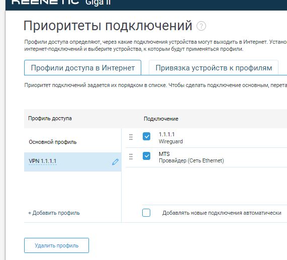

  3. Идем в “Приоритеты подключений” - создаем новый профиль.
    В этом профиле лучше включить оба подключения - созданный ВПН и от провайдера. Тогда, если ВПН “отвалится” - доступ в интернет у устройств в профиле останется и будет напрямую через провайдера.
    Обязательно что-бы подключение через ВПН было в верхней строке - выше основного подключения от провайдера (там за 6 точек хватаем мышью и можно передвигать выше/ниже).

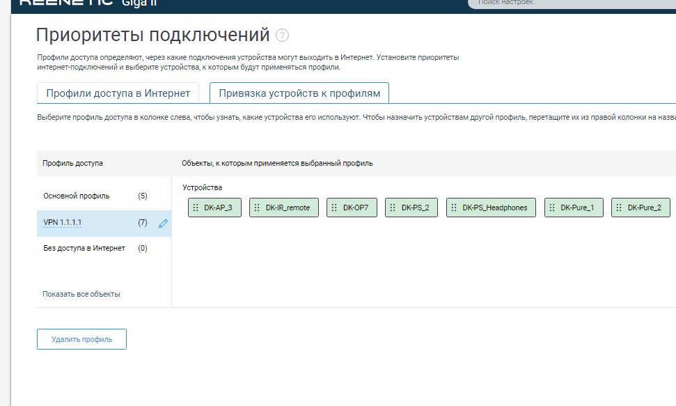

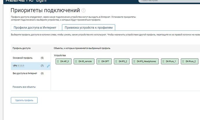

    Далее в “Привязка устройств к профилям” - в этот профиль отправляем нужное устройство из внутренней сети (также все таскается мышью за 6 точек).

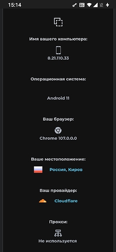

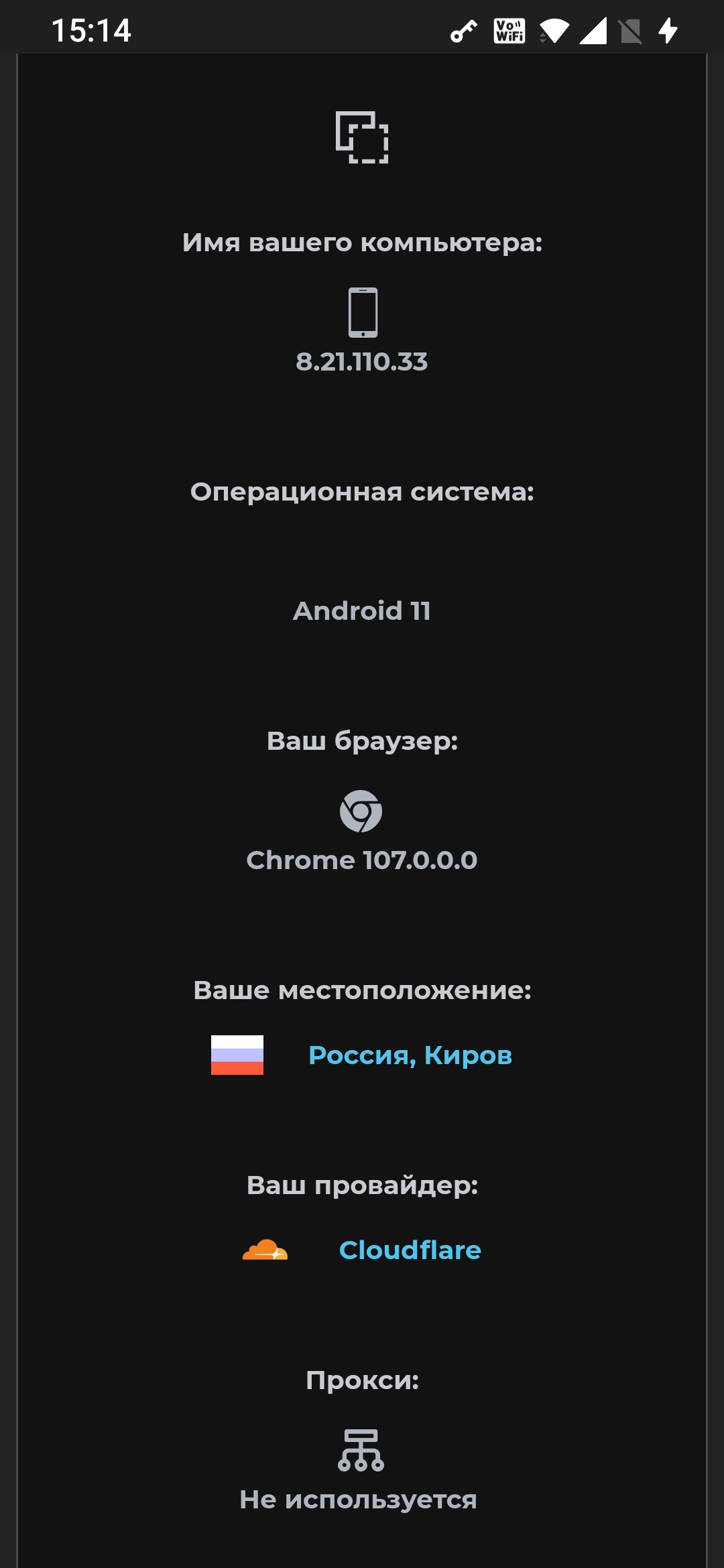

    Для проверки - например телефон кидаем туда, и смотрим в браузере (https://2ip.ru/) изменился ли у него IP (Провайдер Cloudflare, город будет Киров). Все - это устройство полностью ходит в интернет через ВПН.
