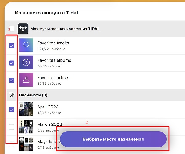

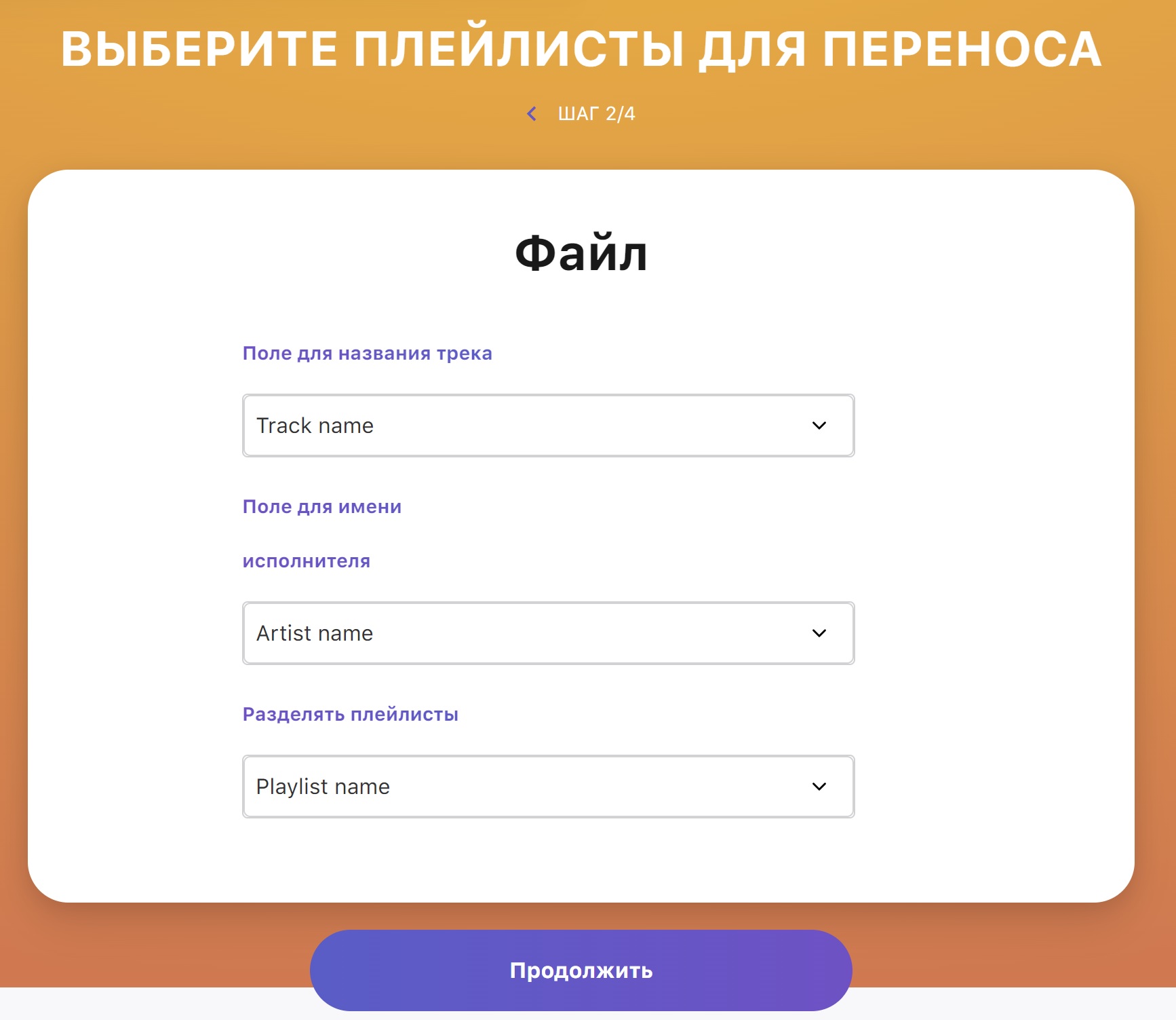

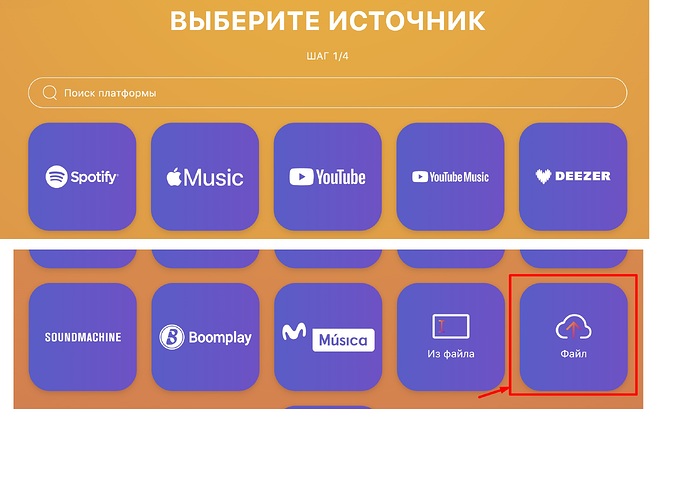

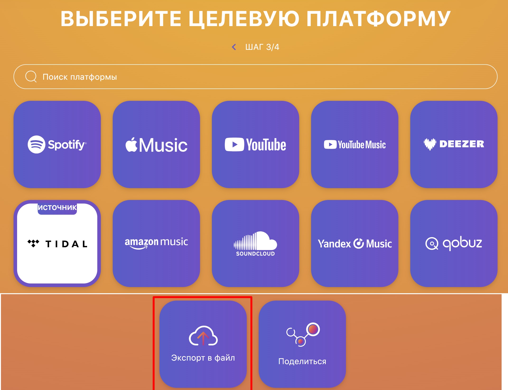

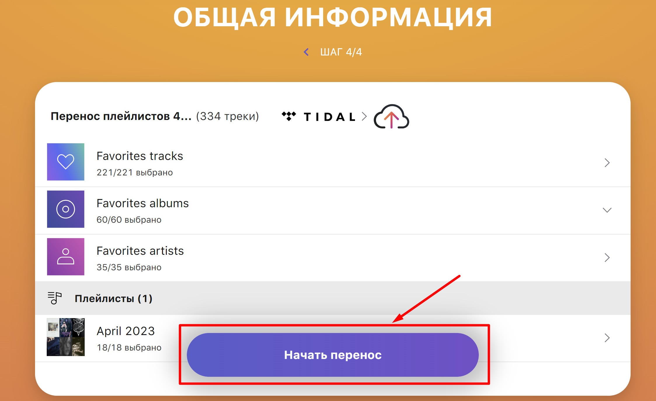

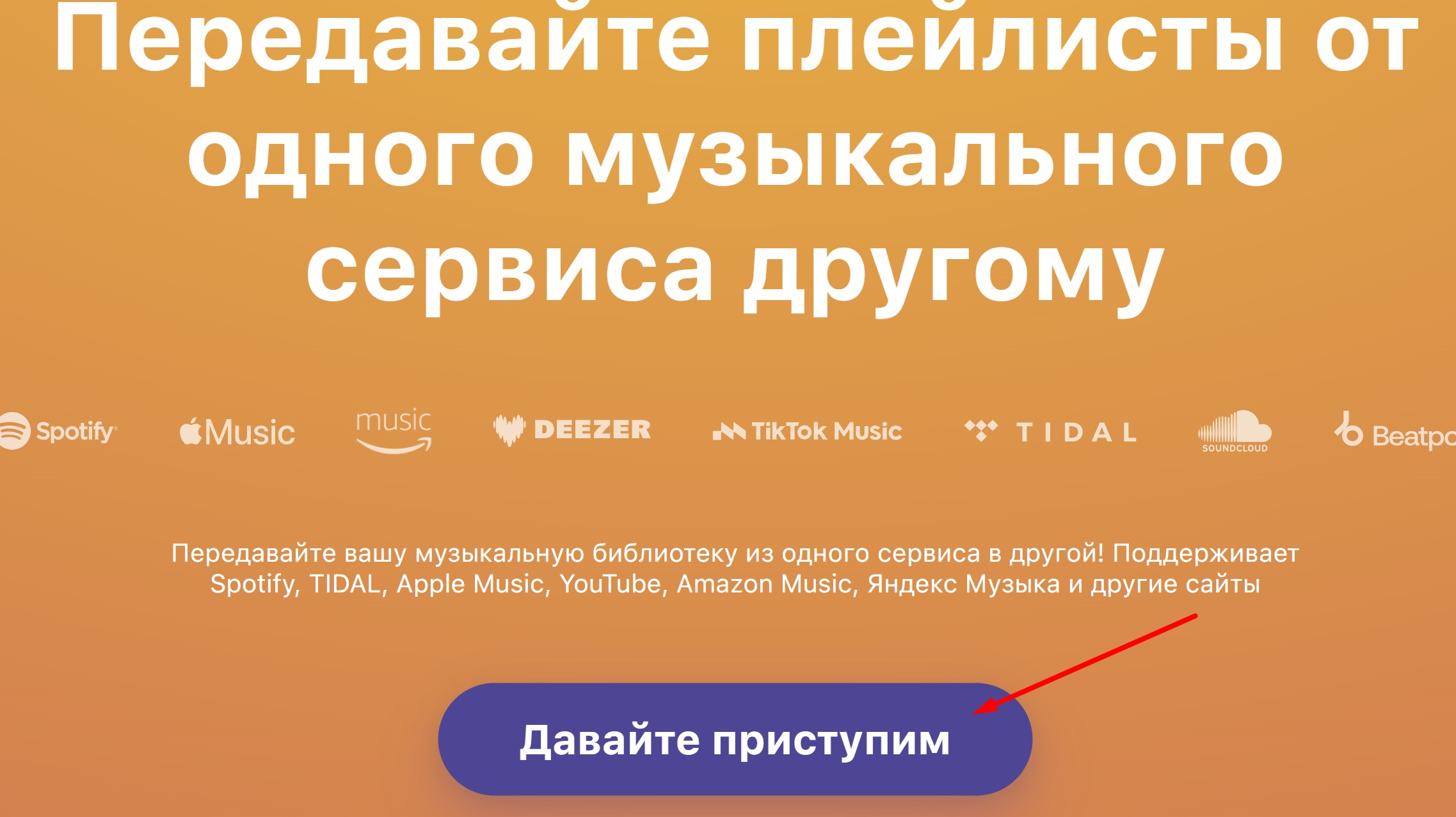

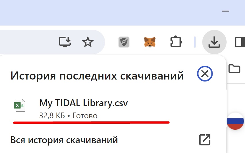

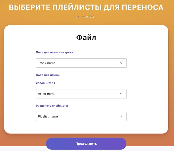

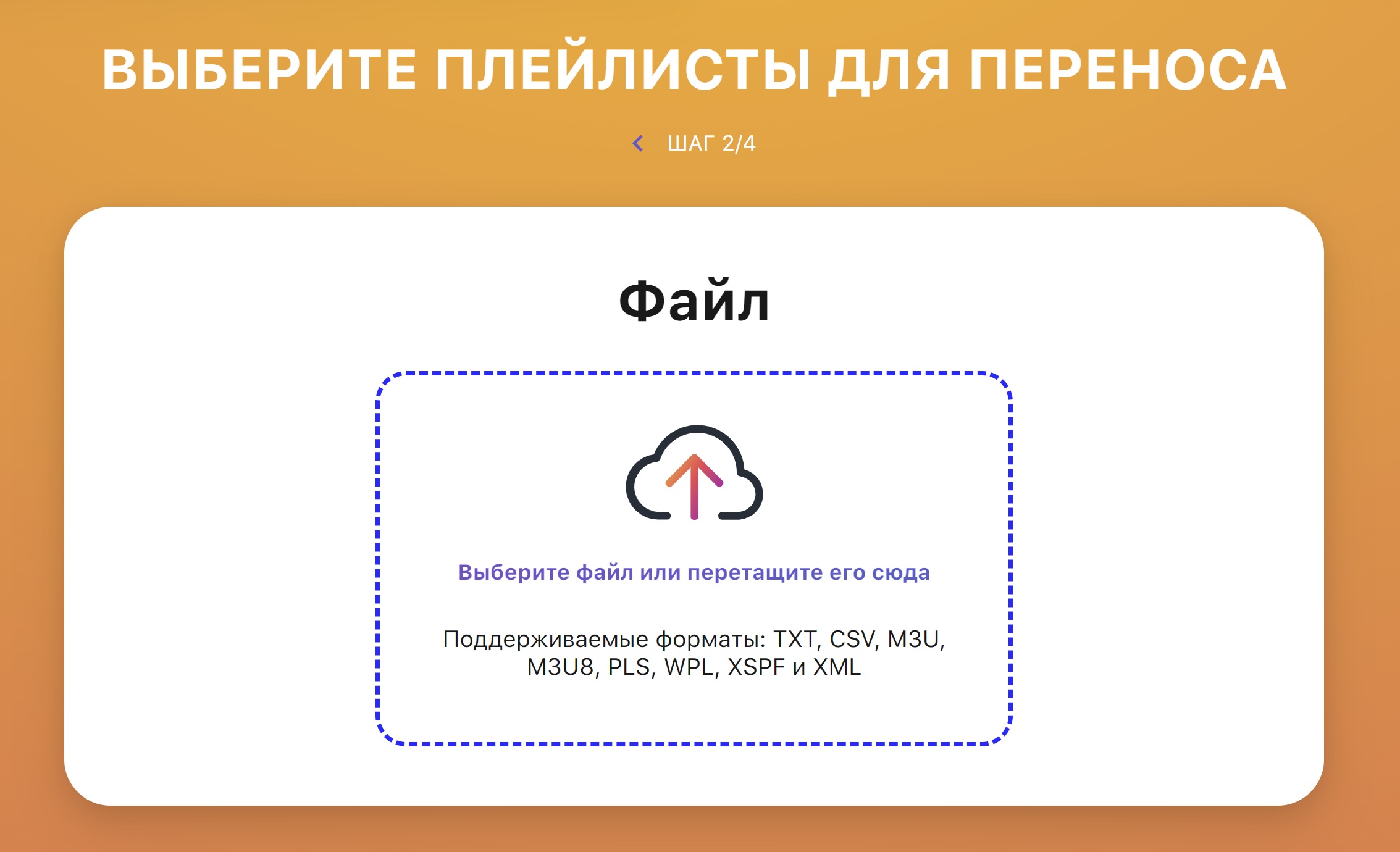

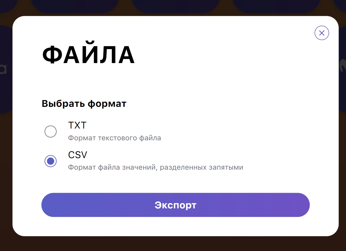

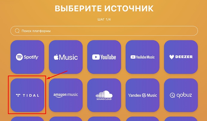

А можно поподробней про перенос треков - через файл, что и как в Tidal переносить. У меня два файлика: один в Экселе, второй в Блокноте сохранились. У меня вот такая фигня(( причём сам Tidal - прекрасно играет…

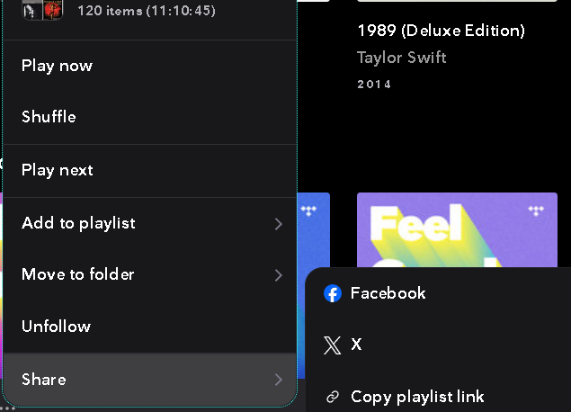

У Вас насколько много разных плейлистов, альбомов? Если не очень много просто на каждом на share-copy playlist link, в любом месте сохраняете эти ссылки, потом в новый Тидал добавляете
Через смарт - всё перекинул, но хотел через ПК, а не компе - не даёт, блокирует.
НО мы всё равно победим, мы не ищем лёгких путей! Победа будет - за нами!

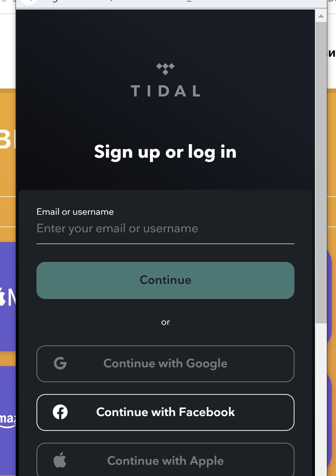

Очевидно, что перенос нужно делать через VPN. И при переносе обратно надо по новой залогиниться в Tidal, а то останется вход от того из которого переносите.
