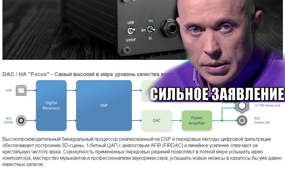

Конечно, автор изделия на своей странице написал вот что -
Самый высокий в мире уровень качества воспроизведения звука через наушники. :roll_eyes::thinking:
Я же не думаю что это такой ход, и сотрясение воздуха.
Эффект вероятно укладывает на лопатки ?

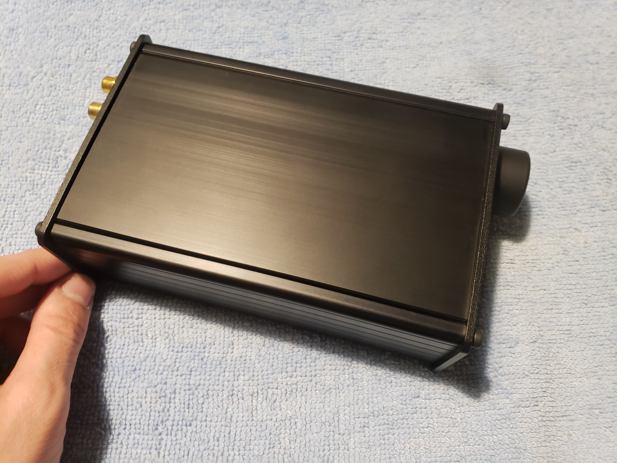

Вот такая упаковка.
Хм, смотрим дальше.
Как то серьезно все , упаковка настраивает.
Ну что, выглядит норм. Цельный такой и довольно легкий.
На вид - “Наш ответ китайцам”.
Напомнило многие китайские девайсы.

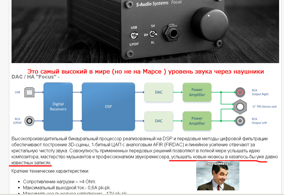

Судя из рекламы я делаю следующие выводы.
  1. Качество звука пока не соответствует заявленному, тем более в МИРЕ. Конечно, на Марсе на самом деле все звучит на порядок круче чем на земле, я слышал.
  2. Я слышу различные небольшие искажения , автор возможно имел в виду эти новые нюансы в казалось бы давно известных треках, моменты которых там и не должно быть вообще.
