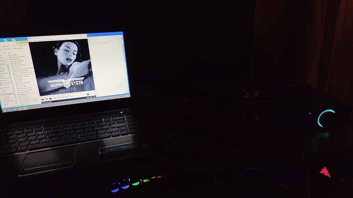

Решил выделить сегодня весь день и конкретно разобраться в проблеме, взял 2 ноута, 4 усб кабеля, 6 rca (один из них иксос за 200$ в свое время был вроде ничего) 5 бп 12в2,3,4,5,6ампер (усилок и цап 12в едят) подготовил уже старую видеокарту и бп чтоб поменять и проверить прям если вообще ничего не изменится и не поможет.
Подрубил я сначала все тоже самое к 1 ноуту, звучание такое же убитое. Ко 2 ноуту, тоже самое(первый слушал через мпц плеер но не суть), тут уже можно сделать вывод, что проблема не в новом бп и видеокарте а в чем то другом. Потому что 2 ноута и 1 пк не могут звучать одинаково плохо, даже без каких либо изменений в звуке.
Начал сначала с усб шнурков (самый дорогой 2к самый дешевый 300р) ну кстати, звук от них реально чуть меняется, но суть осталась та же, звук из бочки… Далее начал менять бп (цап и усилок изначально был подключен к бп из китая BRZHIFI линейному) подключил цап к родному бп который шел в комплекте 12в2ампера и усилок к родному бп 12в1ампер, вот тут то и все стало понятно, проблема была в китайском BRZHIFI который толи сдох, толи у него что-то случилось. Звук убивал именно он (забавно что умер он в момент когда я бп поменял и видеокарту на стационарном пк, что вообще интересное совпадение). Подключаю к 1 ноуту - супер звук, мой родной (все вернулось, детальность, сцена, басы, суббас, вовлеченность, мягкость). Подключил ко 2, тоже самое, все ок. Подключаю к ПК с новым бп и видео, все отлично, звучание даже показалось еше мягче чем на ноутах, то есть супер.
Подключаю еше раз к китайскому бп, проверить, не глючит ли меня, звук опять как из бочки.
Сижу слушаю на стационарном, доволен, вернулось как было, а есть ощущение что даже еше мягче стало играть.
Кому будет полезно, такой вот опыт.

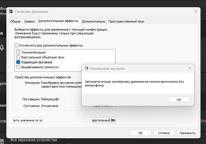

Ух ты, чего я нашёл в своей 11й винде:
Это что ж получается, что-то типа румкорекции присутствует?
