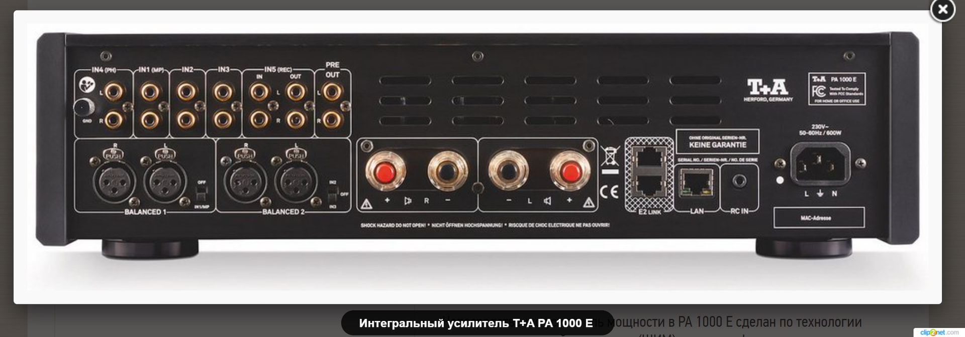

может есть владельцы усилков T+A PA 1000 E или T+A PA 1100 E? интересует как работает lan в устройстве. как не пытался подключить усилок к роутеру, ничего не получилось. не видит в сети. прога Advanced IP Scanner тоже не сканирует. может включить что-то нужно, блютуз например, чтобы заработал lan.
попробуйте другой роутер. у меня с Гато была такая же история. так же Гато не подключался кабелем cat 8.
оптический модем провайдера не поменяешь. на чистом берегу нетис, подключение кабеля видит (светодиод загорается), но софтово не определяется. на самом усилке индикация lan порта светится, мигает. в сети устройство не видно.
Может какой то алгоритм нажатия кнопок есть в мануале?
LAN Interface for diagnosis work and computer-controlled operation of device
functions. (Home-Automations-Systems e. g. CRESTRON, AMX).
видел. управление по ip-протоколу. меня интересует как пользоваться/управлять с компа или мобилки.
Скорее всего, никак.
