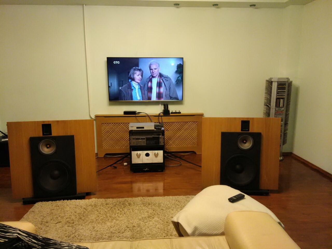

так… комната 495х464х254, почти квадрат, на Room Mode Calculator крестик в хорошую область не попадает, на что как бы намекает надпись в этой области BOLT и то верно, болт…
в комнате всегда открыта дверь и имеется не закрываемый проём в гардероб, комната почти пустая, небольшой диванчик, пуф и компутерный стол, имеет место быть порхающее эхо, акустика нетрадиционная, ОЯ собственной конструкции, конечно по мотивам и с заимствованиями.
двигал долго и много, перепробовал много вариантов, даже рулетку в руки брал, но лишь для того, что бы поставить на одинаковое расстояние от задней стены, остальное на глаз и ни когда не садился в вершине равностороннего треугольника, всегда немного дальше, не скажу что было плохо, но раз двигал, значит не всё устраивало,
вдоль короткой стены, почти квадратной комнатной комнаты, поставить не получается ни как, помимо ужасного расположения, у одной колонки зона первых отражений всегда приходится на проём, это 100%-й поглотитель, сцена получается однобокой, со стороны проёма звук садится в пределах базы колонок ,
по украинскому калькулятору, вдоль длинной стены: он ставит колонки на 85 см от задней стены, до этого стояли где то на 1.1м, в соседней теме уже вещал, что результат понравился, сцена стала шире и выше, хотя несколько потеряла в глубине, но появились приятности в вокале, так же стена подбросила небольшой горбик в районе 80-120гц, от чего добавилось мяска в рок музыке, в целом звук после недели прослушивания в этом положении не надоел, да двигал ещё конечно, но в небольших пределах, как и рекомендовано по диагоналям, разницы в сцене от этого не было, но при удалении от стены, уменьшались приятности.
Следующим действием была установка по калькулятору Кардаса для диполей.
получилось 157см от задней стены, диван отъехал почти к дверному проёму,
пузырь сцены здорово подрос, особенно в глубину, кони у Роджера Уотерса начинают движение где то за стеной и уезжают за другую стену, при чём они реального размера, бас стал глубже, а бугорок в районе 80-120гц превратился в полку, стало меньше мяска на мид-басе, чуть менее интимным вокал, вообще в целом звучание стало чуть больше хай-фай, чем было ближе к стене, заметней мелкие детали, но местами кажется резковато…
выводы… их делать рано, послушаю так, потом ещё раз к стене, вообще в планах обработка комнаты, не по максимуму конечно, но в зоне первых отражений планирую рассеиватели, решение это созрело давно, но пока руки не дошли.
ещё и фильтры я сводил по месту, поэтому попробую сделать небольшой подъёмчик на мид-басе, в попытке поймать приятность, которая была у стены,
в общем есть чем заняться интересным)))
Забыл добавить… при всех расположениях АС кроме последнего, голову хоть струбцинами фиксируй, на пару сантиметров туда-сюда и меняется и сцена, и тональный баланс, а вот по калькулятору для диполей этой фигни нет, жирный плюс.
