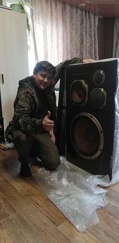

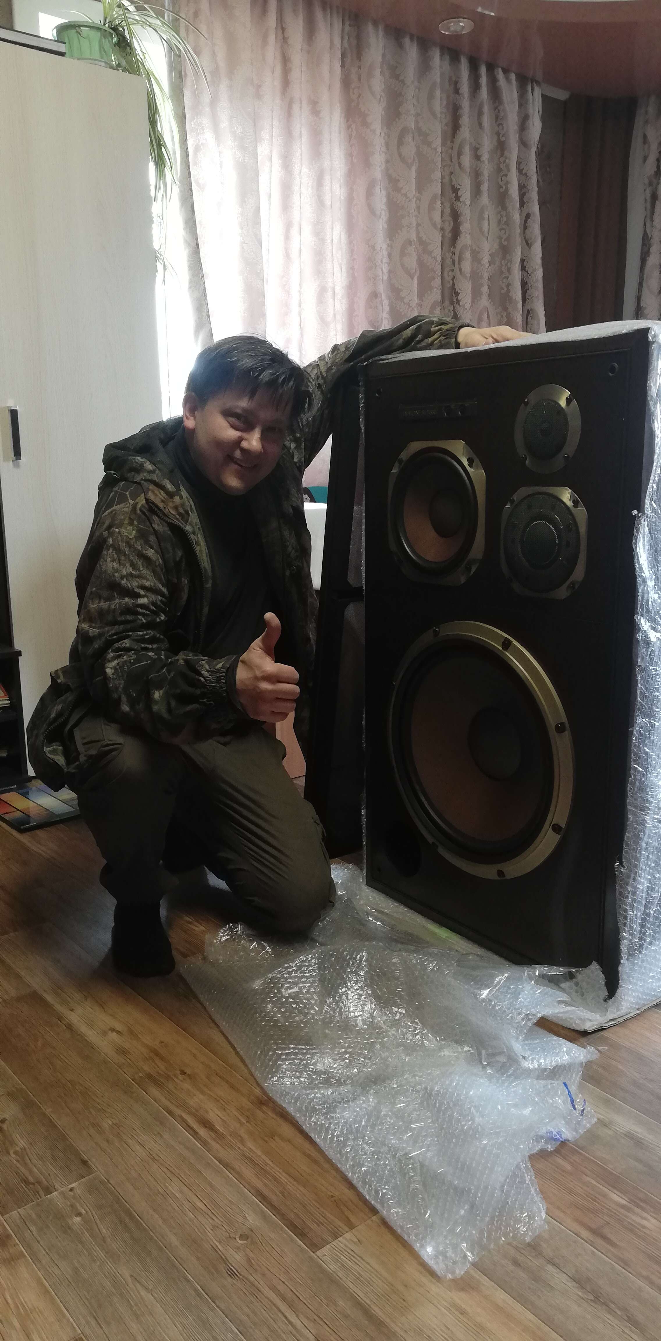

а вот мои Diatone 5000 особо то и не потягаешь по комнате ( 87 кг ) :joy: :joy: :joy:
“Марти, ты еще не включал усилитель?”
Это пи…у, вот это размерчик :grimacing::+1:t2:

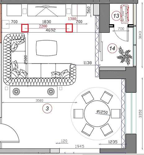

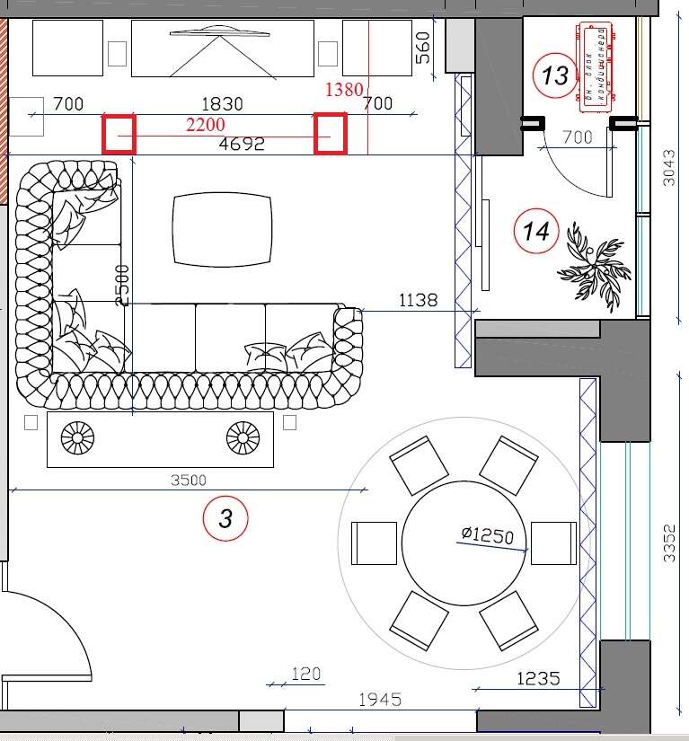

Решил попробовать сделать перестановку и поставил по калькулятору по короткой стене. Колонки в 2 метрах от фронтальной стены, за колонками появилась настоящая сцена. Назад возвращаться не планирую :slight_smile:
Добро пожаловать в клуб. Если колонки крупные, то имеет смысл пробовать ставить шире и отодвигать место прослушки.
Поставил практически по калькулятору. Эксперименты с более широкой расстановкой тоже делал, но именно калькулятор дал самый “правильный” звук. Единственное, это расстояние до фронтальной стены на 1/3 а 1/5 длины комнаты.
Расстояние до точки прослушивания увеличил до 2400 мм по оси - так сцена чуть глубже и образы приятнее )))
Проштудировал всю ветку… не нашел калькулятора для большой акустики :frowning: У меня KEF 207/2. Мануал советует ставить их недалеко от фронтальной стены для реализации технологии “уни-баланс”. Так сцена получается неглубокая. Комната 5,6 на 3,8. Выдвигаю по коэффициентам Фибоначчи от фронтальной стены. Сцена углубляется, разрешение улучшается, но есть все равно некоторая привязка звука к акустике, частичная. Очень хочется от нее избавиться.
Ну, н.м.в., все звуки локализованные в правом или левом канале, так или иначе будут слышны именно из очки размещения акустики. Как иначе то?
