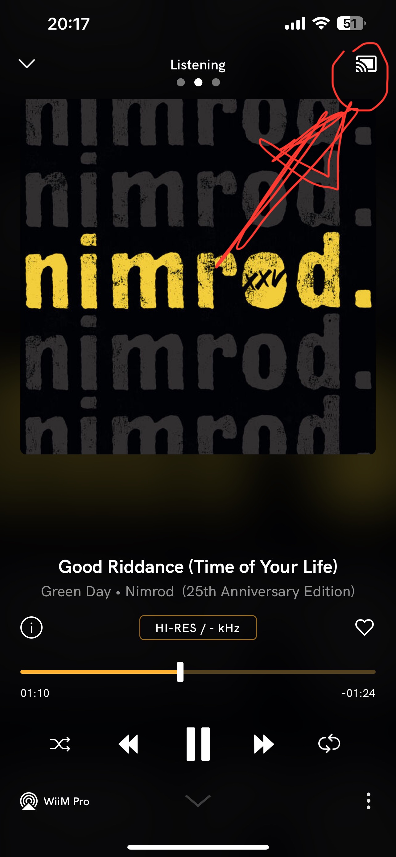

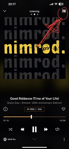

А что это? Слушал Яндекс музыку по AirPlay, запустил оригинальное приложение Qobuz на iPhone, wiim Автоматически переключился я запустил мою музыку из Qobuz.
Тут решил посмотреть через что играет? Нажал на иконку:

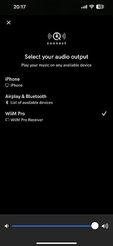

Показывало Airplay&Bluetooth.
Третий пункт WiiM Pro Receiver, Выбрал его и Качество звучания улучшилось, что это за передача я не понял?
Chromecast

Приложение Qobuz поддерживает протокол Chromecast само по себе, в т. ч. и на Apple устройствах.
Можете проверить ткнув на «третий» пункт WiiM Pro, затем нажмёте Disconnect
После этого в приложении появится уведомление, что то типа No Chromecast devices connected

В том то и дело, поэкспериментировал… AirPlay при активации 3 пункта не активен.

Вот и объяснение почему по chromecast не идет 192 КГц из приложения Qobuz
Причем отдельно отмечено, что из bubbleupnp может идти 192 КГц
