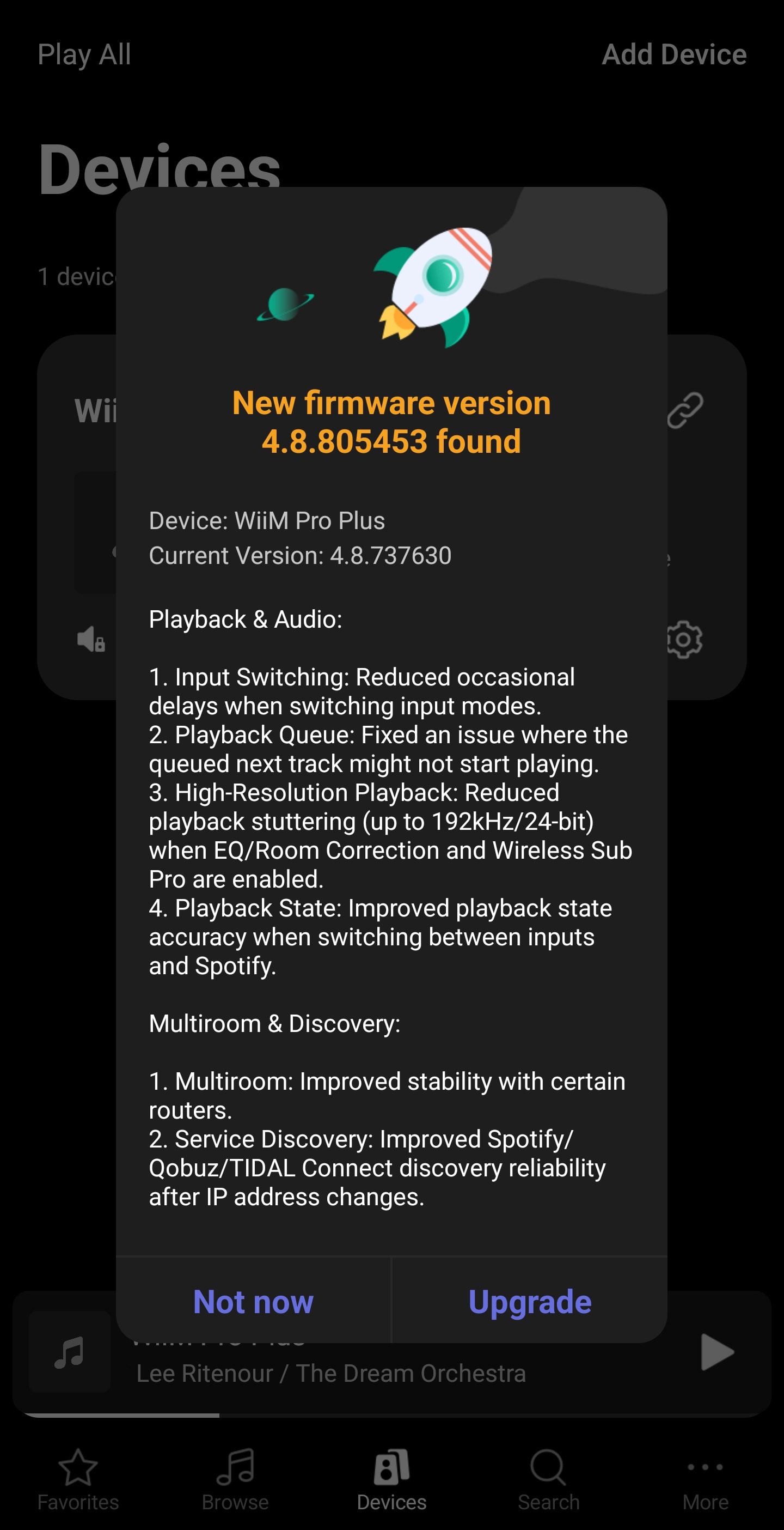

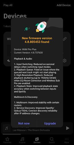

Ничего не менял в сетевых настройках - только что появилось обновление для WiiM Pro Plus
Тоже сегодня появилось обновление, но не установилось

Тоже вчера появилось. Обновился.
