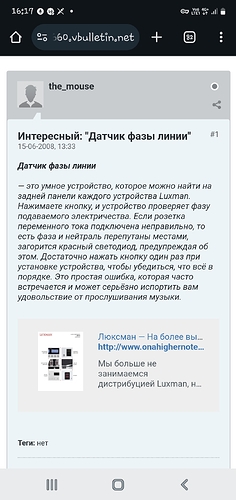

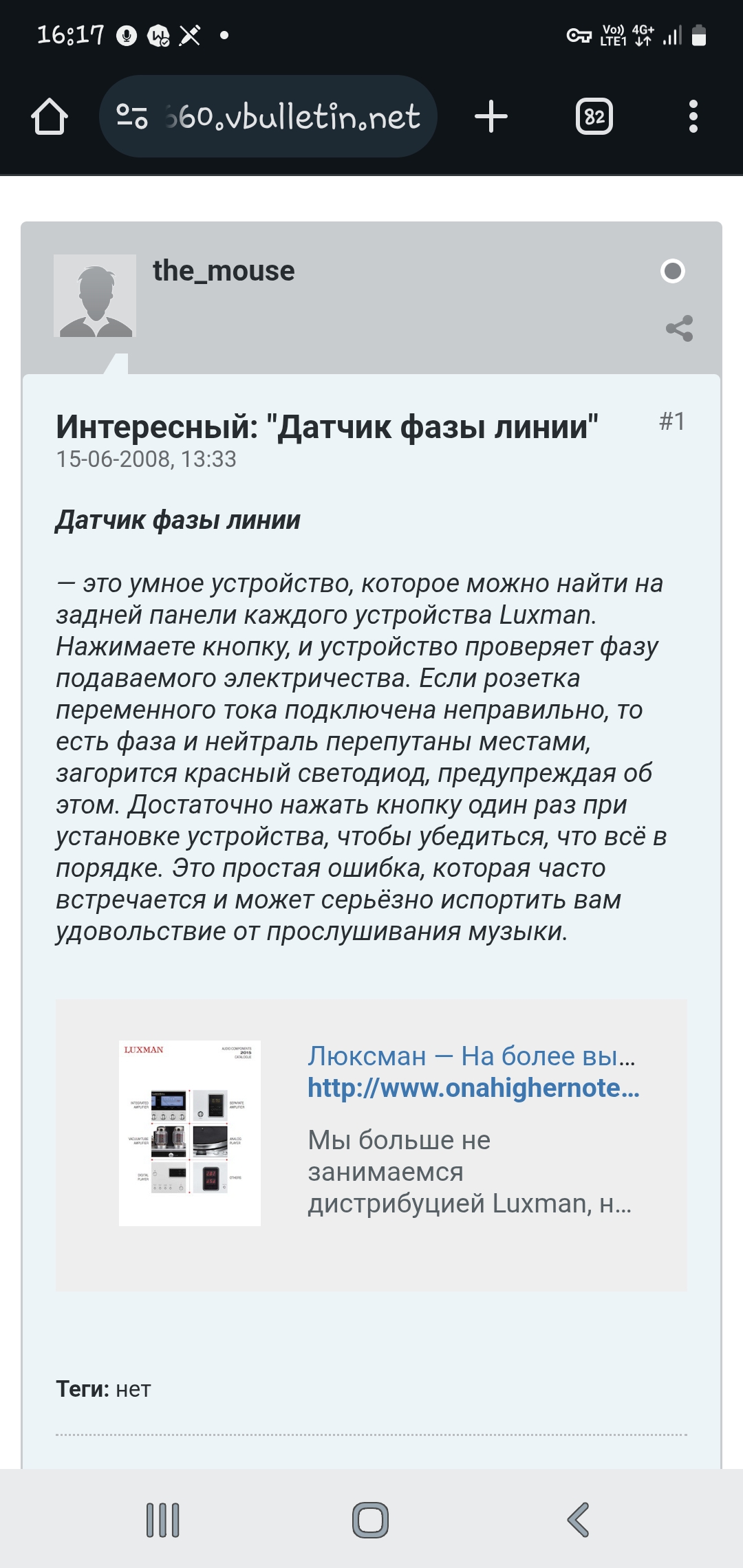

Это дословная цитата из инструкции к преду Luxman C-600F
ДАТЧИК ФАЗЫ ЛИНИИ. Это умное устройство, которое можно найти на задней панели почти каждого продукта Luxman. Нажимаете кнопку, и устройство проверяет фазу поступающего электричества. Если розетка переменного тока подключена неправильно, то есть фаза и нейтраль перепутаны местами, загорится красный светодиод, предупреждая об этом. Вам нужно нажать его всего один раз при установке устройства, чтобы убедиться, что всё в порядке. Это простая ошибка, которая встречается часто и может испортить вам удовольствие от прослушивания музыки.

Смотрите внимательно кусочек схемы и Вам откроется чудо маркетинга от Luxman ибо если смотреть на колодку CB001 там указано где фаза а где ноль (WHT и BLK) , поэтому достаточно спорно как правильно и позже они стали указывать что нужно следить чтобы у всех подключенных устройств Luxman либо горел этот индикатор либо не горел-типа подбирайте на слух как вам нравится
