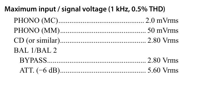

Не подскажете, какой максимальный сигнал можно подавать на балансный вход? У меня из цапа идет 4 вольта. Это нормально, не много?
В инструкции указана чувствительность 180mV, но это не то…
Стандартная величина напряжения на небалансном выходе - 2В, некоторые девайсы выдают повышенной до 2.5В.
Соответственно стандартное напряжение на балансном выходе - 2В на каждом плече, то есть 4В, некоторые девайсы могут выдавать до 2.5В на каждом плече - 5В.
У вас абсолютно стандартное напряжение на выходе ДАК.
Спасибо. Я собственно почему спросил…
Есть яма 3200, так вот там на балансных входах есть аттенюаторы. Максимальное напряжение там указано 2,8 вольта и 5,6 при включенных аттенюаторах.

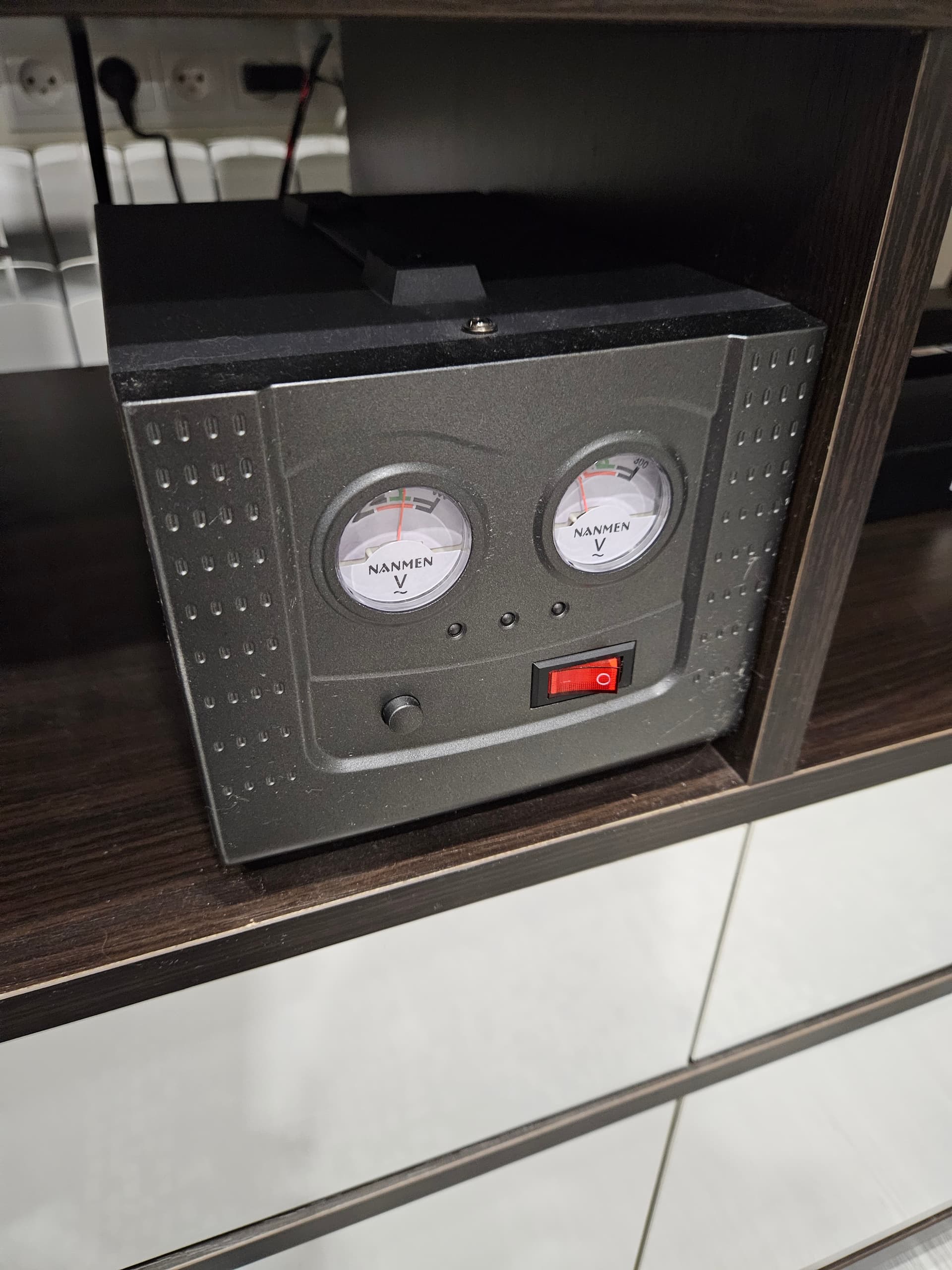

Скажите пожалуйста, а с какой понижайкой у усилка люксман (590ax mark 2) на 100в лучшая синергия?
У меня вот такой, автотрансформатор. Произвлдство Воронеж. Полностью устраивает, не гудит.
Заказывал здесь:https://www.avito.ru/user/3cae4428192c0139a4dea31daa8bdaaa/profile/all?id=1583372828&iid=1583372828&src=messenger&page_from=from_item_messenger&sellerId=3cae4428192c0139a4dea31daa8bdaaa
Сначала померяйте напряжение в квартире, потом делайте заказ.
