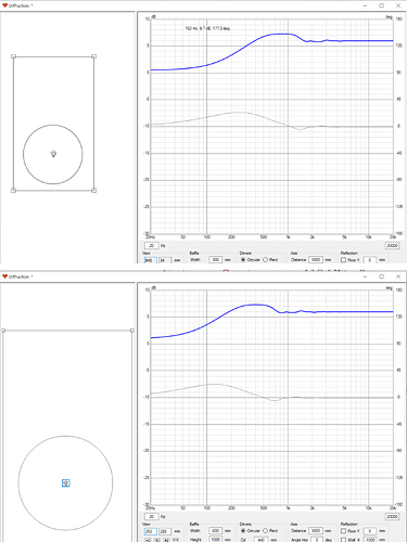

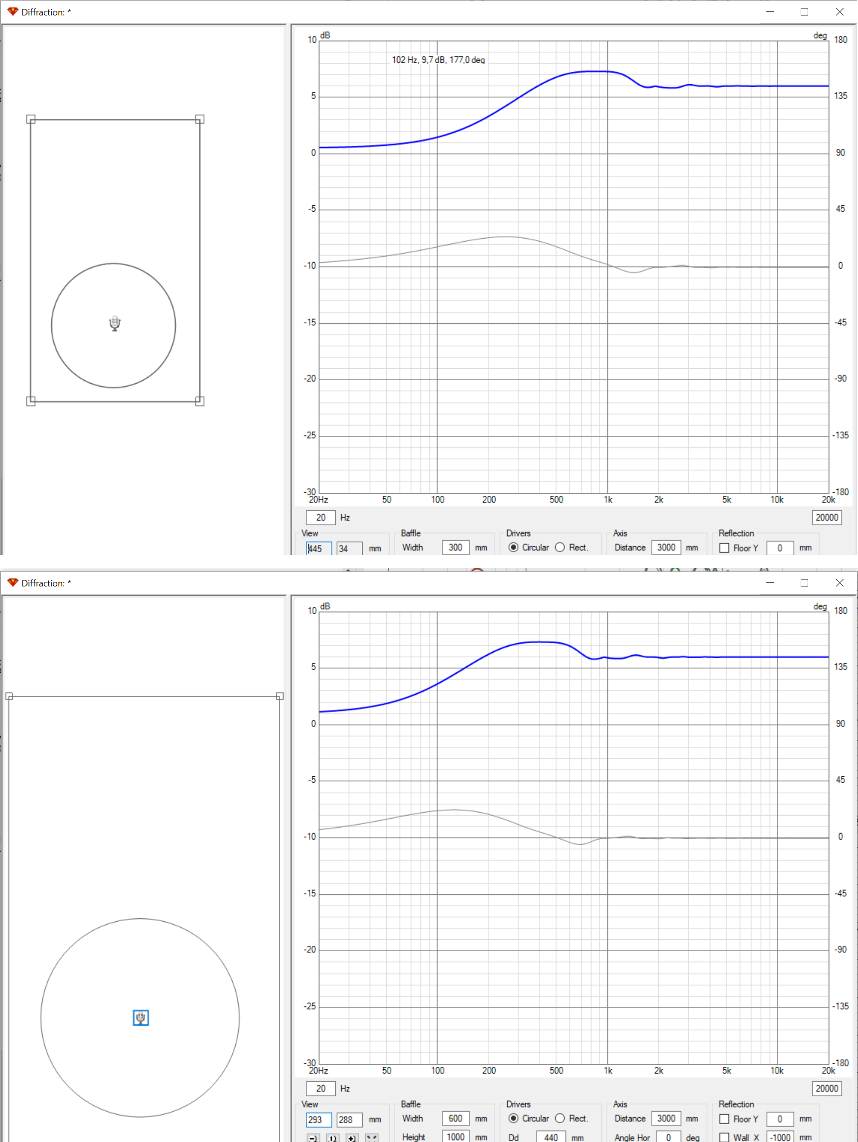

Но раз начали. Вот отличие ширины морды в 30 см и 60 см на графике бафлстепа.
Выигрываем немного в мидбасе, но в чем проигрываем то? Или не в чем? :face_with_open_eyes_and_hand_over_mouth:
