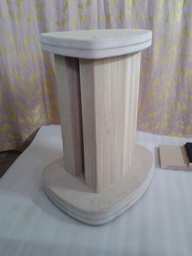

Может кто имел опыт с такими?
Высота подходящая 55см.

Это не стойки…Димас закажи себе из стали. Я себе делал за 8тр 2 шт, года два назад. Нашел чела на Авито. Разборные, с засыпкой-отсыпкой. весят килограм по 25. Из дерева вот чувак за 13тр сделал

не знаю в какую тему обратиться, посчитал что это самая подходящая. хочу сделать на заказ стойки. думаю в качестве ноги использовать камень, вот думаю - из мрамора или гранита их делать? толщина 3см, основание и площадка - ХДФ или бамбуковая доска
красиво - жаль наверно весит тонну
стойки - прямое продолжение АС и связующий элемент с комнатой
те резонансы (акустических систем, стоек, пола и в идеале окружения) должны быть максимально схожими (и желательно максимально близкими к естественным) те чем ближе по составу и “натуральнее” материалы тем лучше для звуковостроизведения
тоже относится к скорости затухания резонансов (масса и демпфирование акустики и стоек должны находится в строгом балансе)
мрамор и гранит - мощнейший демпфер с ярко выраженным собственным резонансом
зачем вам “мёртные” да ещё и “каменные” голоса и инстументы? : )
а проставка из дерева не спасёт от “мертвечины”? между колонкой и в основании
увы
подобная “прослойка” дополнительно нагородит свой огород** и не решит проблему с “передемпфированием”
раздробит фазу затухания (акустика - пол / пол - акустика, как итог “звук поплывёт”)
добавит к резонансу стойки свой собственный (те на выходе окрас аля “деревянный камень”)
