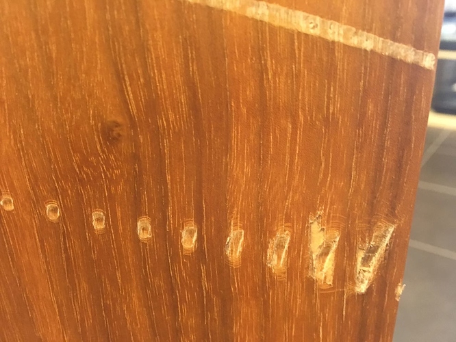

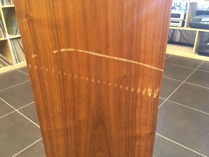

Может был у кого опыт, решаемо ли без полной сборки\разборки? Как то локально все заполировать, или надо обе?
Бок напольника?
Именно так
Разбирать-то смысла нет.
Самый злой вариант-снимать лак и слой шпона сверху.
По поводу полировки-да вроде нечего полировать.
Тут не только слой лака, но и слой шпона прилично травмирован.
Хотя я в плане корпусов любитель, не про.
Тут явно надо всё разбирать. Шпон придётся сдирать и клеить заново (возможно ещё поверхность перед этим выводить), а потом лакировать всю колонку целиком. А лак на колонку в сборе класть никто не будет.

Можно шпон не снимать, прошлифовать, зашпатлевать в тон и покрыть шеллаком мебельным вручную без разборки. Краснодеревщики за 10000 за 2 дня сделают. Только пятна небольшие, там где полностью сдернут шпон останутся
Одна сторона шеллак, остальные-лак?
Меньше чем за треть цены-вроде неплохо!
Мебельный шеллак можно наносить по разному, можно и так что от нитры не отличить. Результат будет лучше.
А так проще просто пыльнуть нитрой одну сторону.

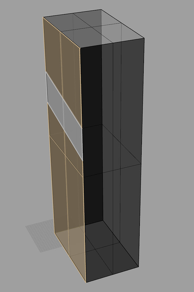

Разобрать – настоятельно рекомендую, вреда от разборки опрятной не будет, зато можно кое-что проверить, пропаять скажем, клеммы нормальным (не хрупким!) припоем, может быть, заменить прокладки под динамиками и т.п. полезные вещи сделать.

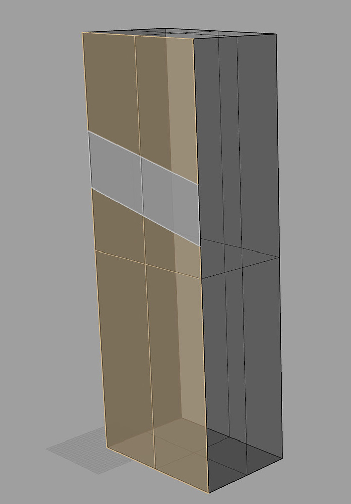

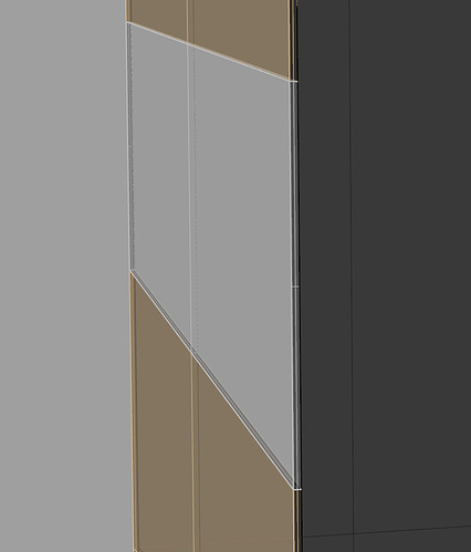

А вот менять шпон – не стоит. Есть решение несравненно проще и дешевле: прорезается шпон на всю свою глубину на повреждённом участке, примерно как на картинках, аккуратно удаляется, зачищается участок, вырезается из алюминиево-магниевого сплава (АМГ3, АМг4, АМг5 или что-то в этом духе) полоса точно по форме вырезанного участка, и приклеивается на эластичный клей (что-то типа “Момент” старорежимного). Металлическую накладку можно (и нужно) отполировать или матировать, при желании покрыть тремя слоями прозрачного лака.
Вторую АС – аналогично обработать, зеркально-симметрично.
Будет вполне пристойно выглядеть, даже уникально, Ultra limited editions
и Custom build.

Так это… типовой способ лечения.
Вместо металла можно использовать по желанию шпон контрастного цвета или иной фактуры, пластики (полоска углепластика, полимеризованного на листе стекла – что бы гладким бала поверхность) и т.п…
Можно продублировать серийный номер или название модели – гравировка лазером сейчас доступна, ну и т.д. – можно и дороже продать
