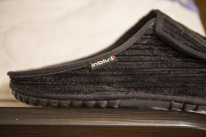

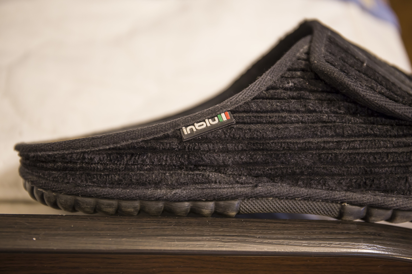

Зимой мучился постоянно, потом подарили эти тапочки, внутри пробка а подошва не понятно из чего. Но после этого забыл что такое неприятные разряды. Уже вторую пару купил. Да, хожу по дубовому паркету и дом старый без заземления
То же самое и с машиной зимой - заметил что в некоторой обуви не стреляет
