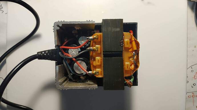

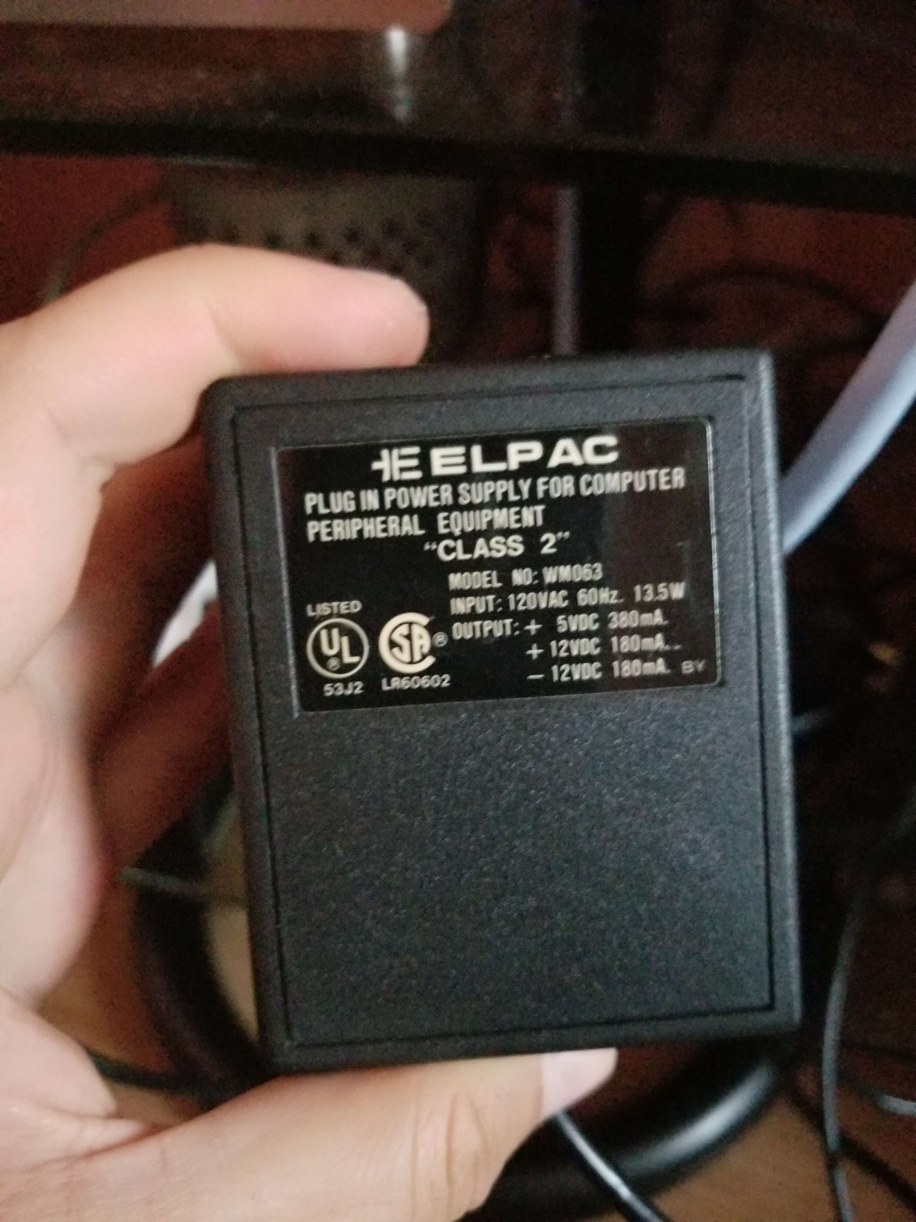

зачем? на входе по вашему фото у бп 120В, обратитесь к нормальному мастеру, а то спалите прибор и неизвестно что дальше делать.
По тому же самому фото мы видим батарею разномастных электролитических конденсаторов, а также два уголка-радиатора с тремя прикрученными болтами микросхемами. Ориентировочно это интегральные стабилизаторы 7805, 7812, 7912. Они греются при работе, причем хорошо. Вопрос, что раньше стухнет в этом БП, электролитические конденсаторы или трансформатор?
Я бы уже стал искать мастера, который сделает новый нормальный БП.

Электроприборы рассчитанные на работу в сети с частотой 60 Гц, при работе в сети на 50 Гц теряют в мощности. Следовательно прежняя нагрузка (ЦАП) становится более тяжёлой для этого БП, а он рассчитан на 13,5 Ватт. И не исключены внутренние неисправности.

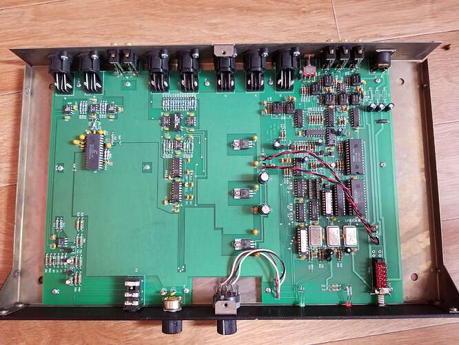

Spectral ADDA-2218
Вот этим конденсаторам было очень жарко, 100% они уже высохли и перестали быть таковыми, они сейчас скорее нагрузка для трансформатора и стабилизаторов и очень даже неполезная, вот он и греется как утюг. Пока Вам делают новый БП, купите в любом ближайшем магазине конденсаторы этих же номиналов, не надо аудиофильские, простых Джамиконов хватит и скорее всего заработает нормально БП. Нагрев корпуса трансформатора все равно будет, так как стабилизаторы прилично греются и их 3 штуки в нем стоит. В любой мастерской чего угодно, хоть сотовых, мастеру там работы на полчаса с перерывом на кофе, стоимость конденсаторов ~50руб, + работа мастера.

А вот те три конденсатора, что стоят после разъема питания ( верхний правый угол платы), если они дохлые, то они сильно будут разогревать стабилизаторы в БП, посему их тоже надо проверить, а лучше сразу заменить, все равно уже не в “теле”.
Нормальный нагрев, градусов 70. Для пальцев - ожоги, для электроники штатный нагрев. Но жизнь электролитов сокращает, это факт.

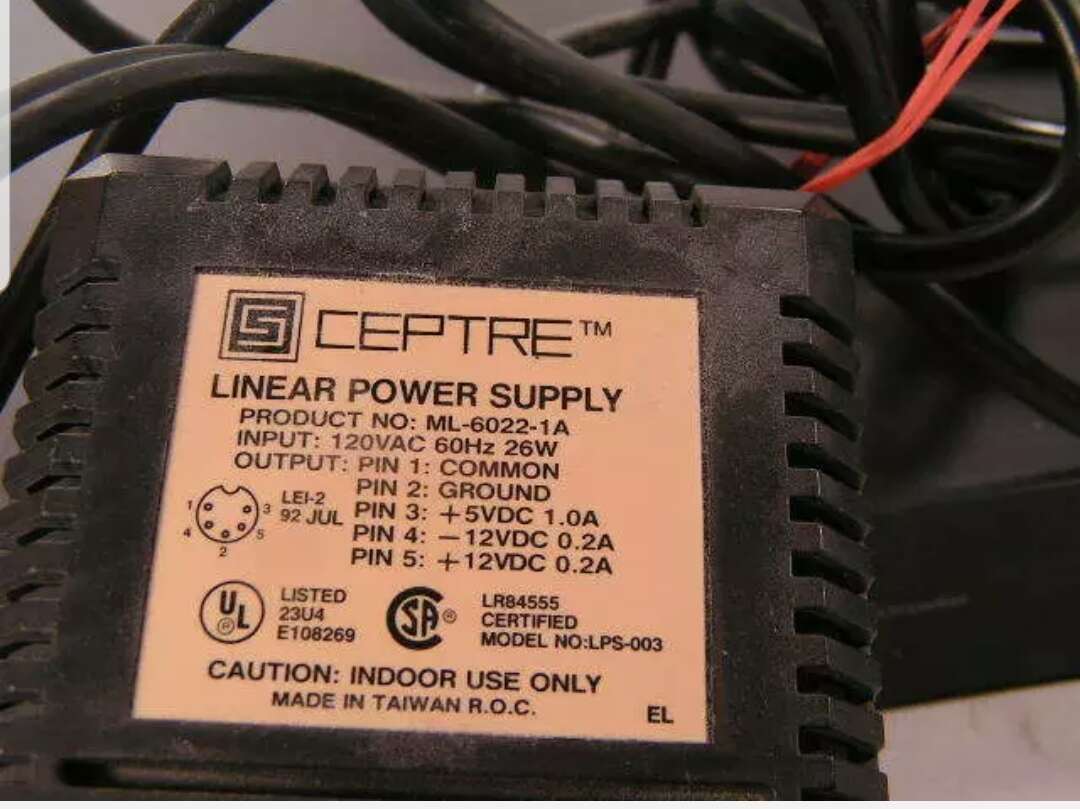

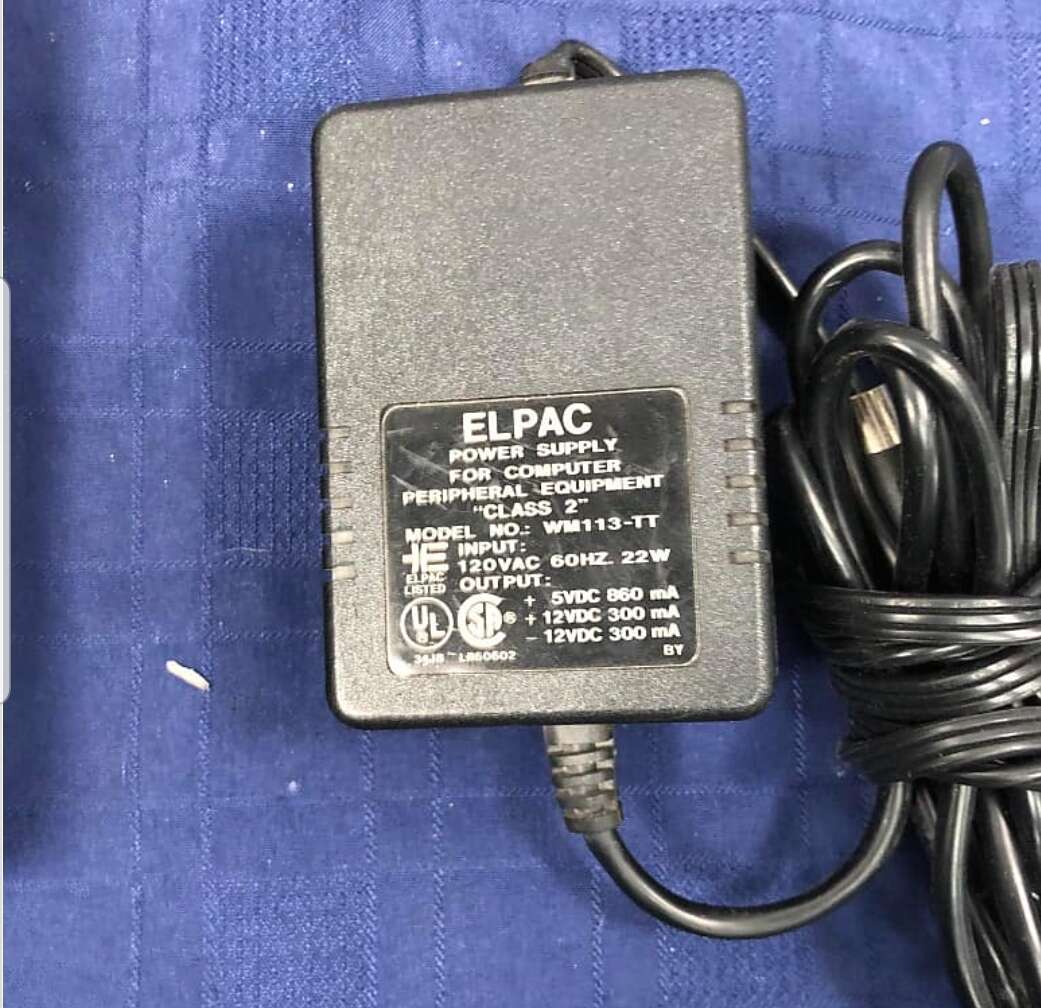

Есть еще одна теория, на тему: почему БП так люто греется. Поискав немногочисленные фото Спектрала в нете, можно увидеть 2 девайса, в комплекте к которым шли БП, мощностью почти в 2 раза больше чем у моего экземпляра. Может У меня здесь просто БП не родной и ему банально не хватает запаса по мощности - вот он и греется?
а вот - мой

В условиях ограниченных информационных ресурсов, будем пользоваться теорией вероятности, а именно: если из 3х фото БП для Спектрала, 2 из них имеют мощность 22 и 26 ватт соответственно, а третий - 13ватт, то ВЕРОЯТНО имеет смысл взять в качестве вводных данных среднее значение между 22 и 26 ваттами и сделать новый БП на 24 ватта. Это звучит как план и я пожалуй буду его придерживаться)
