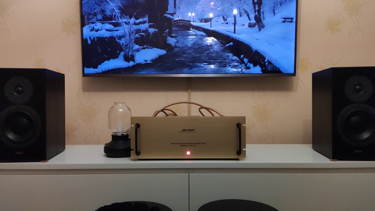

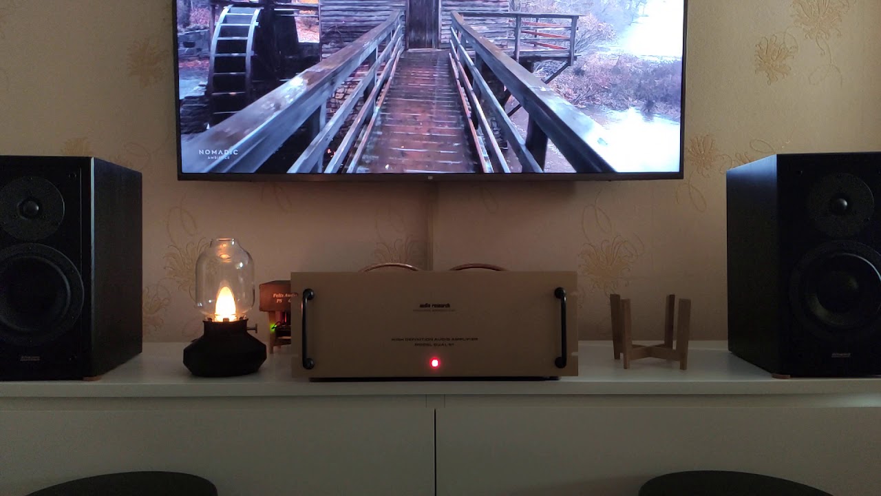

Реквест
АН
показательны 4 и 5 треки, это соответственно 3 и 4 минуты на видео… потенциал Реквеста акустика не раскрывает
