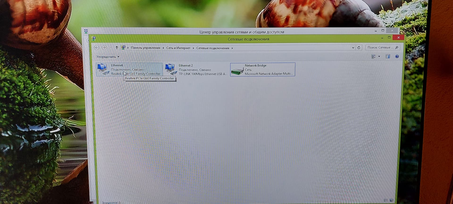

Встроенная сетевая карта по какой-то причине не показывает подключение кабелем и интернет через неё без моста не заходит. В диспетчере устройств пишут, что устройство работает исправно, драйвера не требуют обновления.
Странно. Интересно, как с ней микроренду тогда работает.
У меня интернет заходит через карту tp-link, ренду подключен к встроенной в материнку карте.

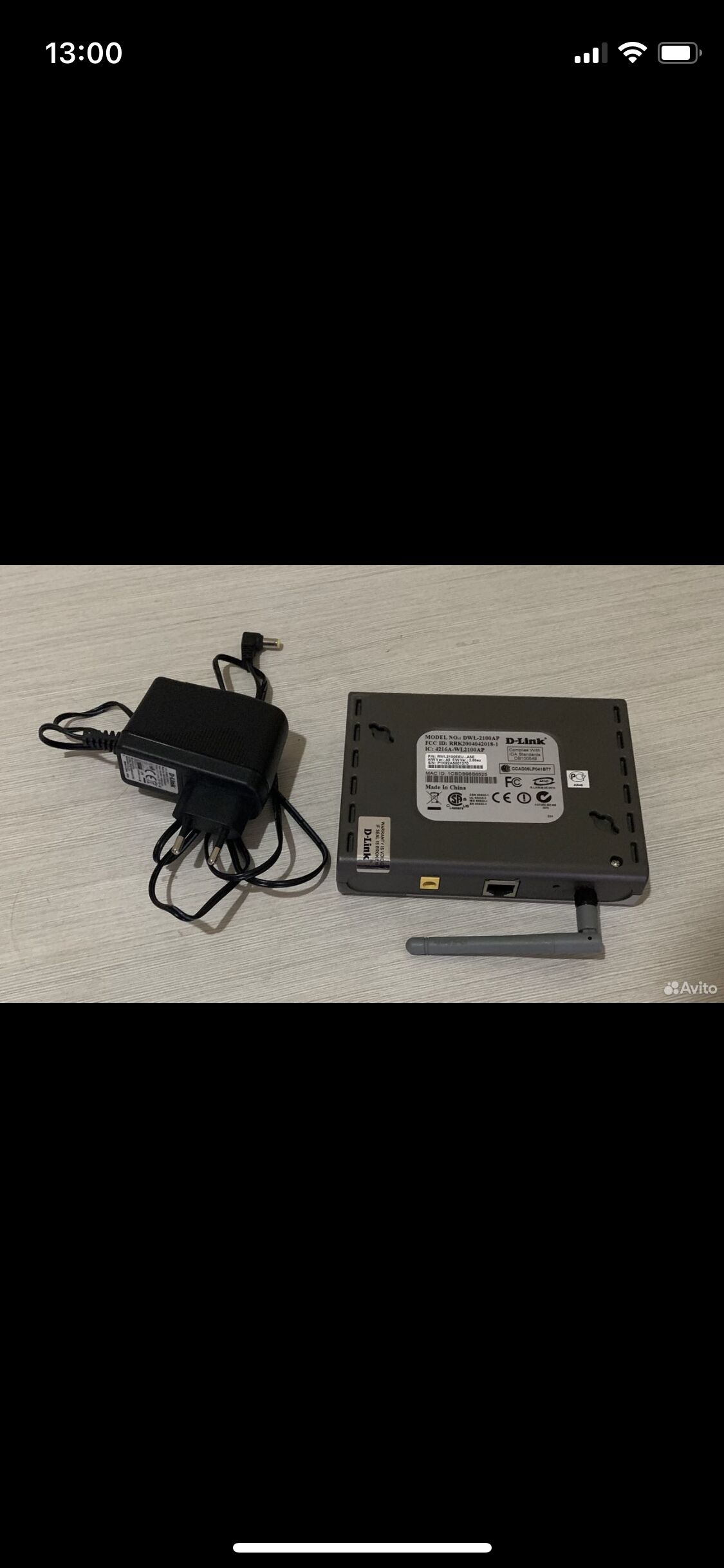

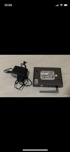

Я вот такой использую для подхвата ( как чистый берег), дёшево и отличная точка доступа. На авито полно , только не ниже версии А4.
Через сайт sonicorbiter сервис Find my devices находит ip ультры, но в сам GUI в интерфейс настроек не заходит. В сетевых намтройках так и остаётся статус - не подключен сетевой кабель.
Мост не видит порт.
Похожая ситуация была как то.
Вышел из неё настройками.
Но сейчас уже не вспомню какими.
Лет пять назад было.
Удалите мост.
Создайте его заново.
Я в самом начале настраивал мост по рекомендациям с забугорного сайта.
Но оказалось можно пользоваться и в автомате, Но возможно вот такие траблы. Наверное.
