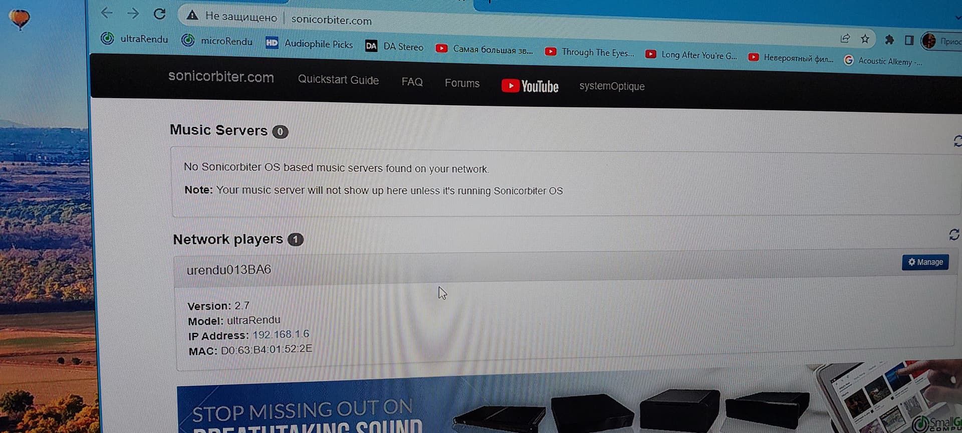

Приобрёл в баре ультру. Сегодня подключил, сделал все необходимые настройки:
закрепил за MAC-адресом статику в роутере в HDCP,
нашёл ультру в сети, сделал закладку в браузере.

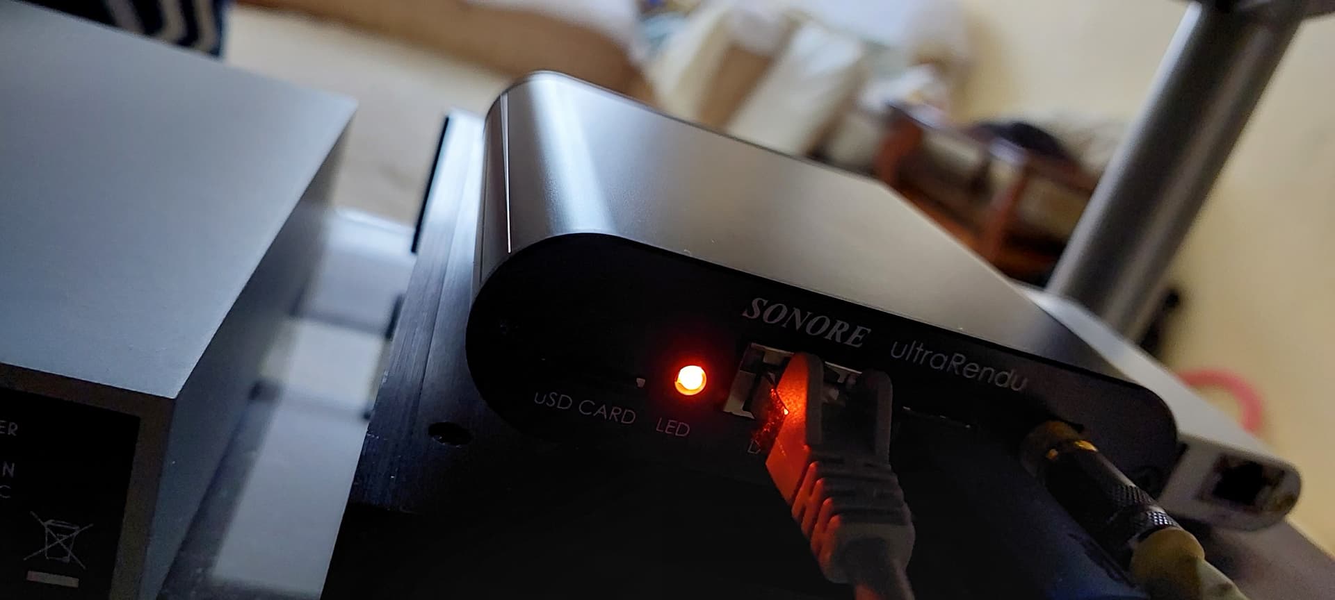

Решил перезапустить ультру из GUI и вдруг она перестала выходить в сеть.
Сколько бы не ожидал загрузки, но световой индикатор на задней панели ультры светится вначале красным, затем оранжевым, до зелёного не прогружает.
Перезагрузки роутера и ПК не дают эффекта.

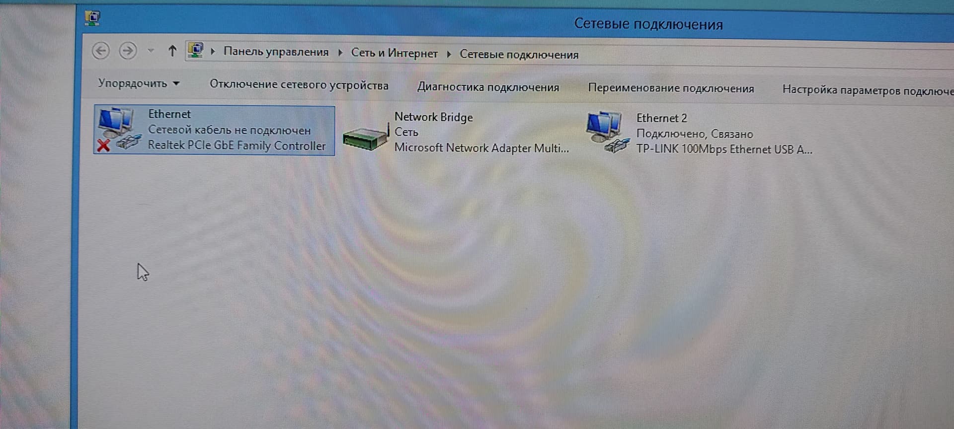

В сетевом окружении две сетевые, одна TP-Link, другая интегрированная, соединены мостом.
Микроренду работает в этих условиях нормально.

Александр, привет! Попробуй на прямую в роутер и в юсб цап, классическое соединение. Ultra у меня великолепно работала без затыков вообще. На крайний случай, попробуй вытащить карточку и опять вставить и перегрузить. Вопрос- по ее ip ты заходишь в ее веб страницу или нет?
Вначале нашёл её через сайт small green computer через опцию find my device, глянул там MAC для закрепления статики.
Устройство обнаружилось, прописал затем статику.
Вроде работало всё ок. Потом слетело.
Вероятно сетка.
Сейчас роутер с кнопки перепустил, вроде заходит в GUI.
Покопаюсь ещё
Ты можешь ее по простому подключить?
Попробую
