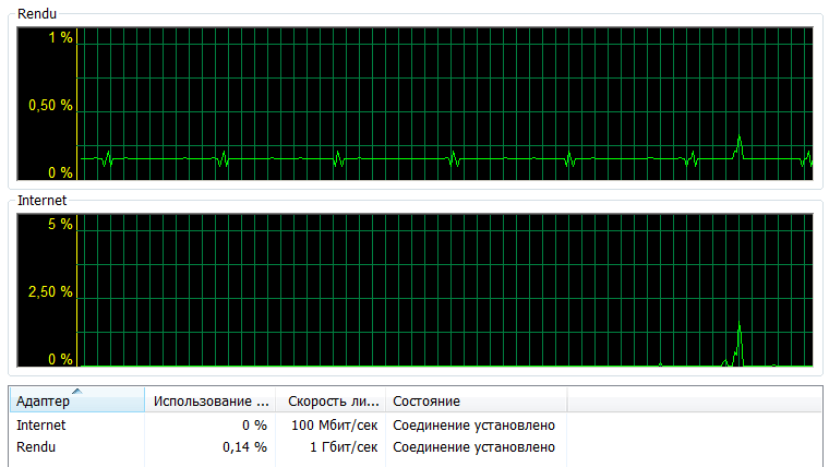

Пока ультра так и не коннектится к интегрированной сетевой карте Realtek RTL8111C.
Материнка у меня довольно старенькая MSI P45 Diamond только под хранение музыки.
Две сетевые карты: usb-шная tp-link и интегрированная Realtek “объединены мостом”.
Драйвер сетевой карты стоит родной - Realtek 8888111.2013.
С не родным интелловским драйвером microRendu не видит сеть точно таким же образом, как и сейчас Ultrarendu. С оригинальным драйвером Realtek соединение есть.
Мигают зеленый и желтый светодиоды, передача данных идёт, но соединения нет.
В сетевых подключениях за портом, к которому подключен UltraRendu так и остается статус -
“сетевой кабель не подключен”.
Надо будет статику tcp/ipv4 прописать для tp-link.
MicroRendu видит, UltraRendu - нет. Статичные ip закреплял за MAC-адресами в роутере для NAS и для ренду. В свойствах соединения нужно будет подключенной к сети карте прописать tcp/ipv4

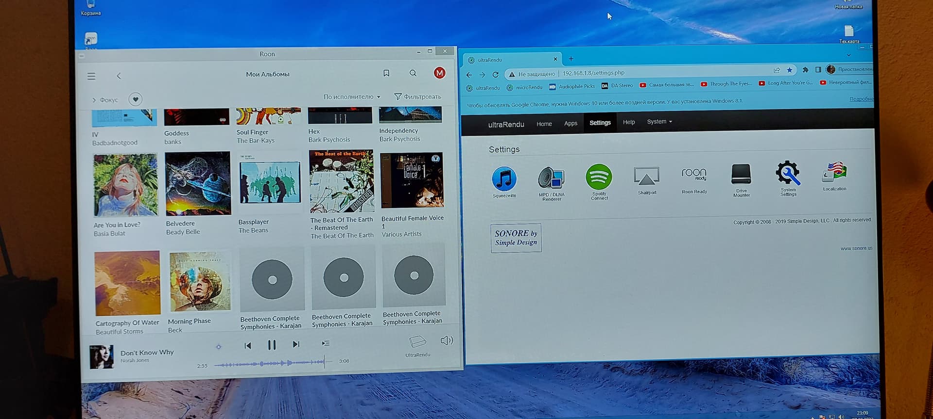

УРА товарищи :grin: . Всё заработало. Просто удалил мост и создал заново в процессе загрузки ультры. Roon ультру тоже сразу обнаружил.
Ураааа!!! :+1::+1::+1::+1:

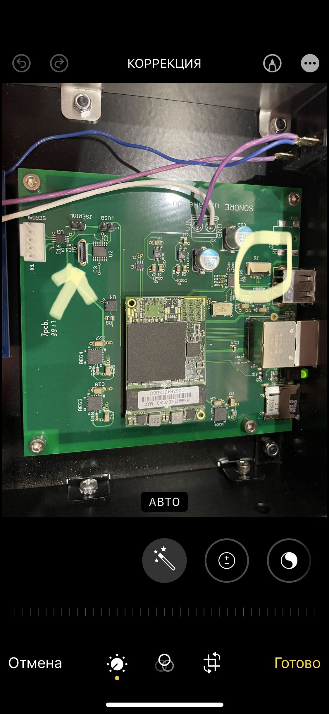

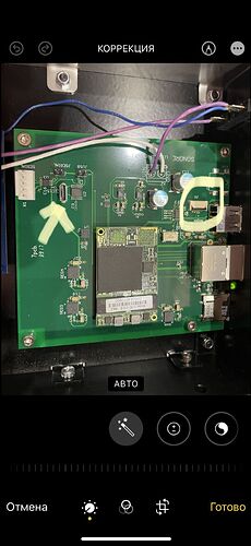

Уважаемые Бояре!
Подскажите, может кто знает, а для чего на плате urendu/signature rendu могут служить вот эти два разьема ( обвел желтым цветом J5, J6). Ооочень любопытно стало. За раннее спасибо всем за любую предоставленную информацию! :handshake::handshake::handshake:
Может ещё можно вывести какой нибудь сигнал?
А тут J6 даже не распян.
Думаю, что ничего вывести нельзя, а разъемы - технические, например, для перепрошивки. В ER такой разъем как J5 стоит именно для этого. А разработчик у плат один и тот же .
J6 вроде бы как data+, data - имеет вывод?
Похоже. Значит он дублирует USB.
Оставшиеся контакты J6 можно прозвонить .
