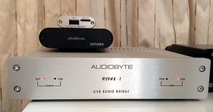

Во всех тестируемых связках прочие устройства, питание и кабельная обвязка были одни и те же и не менялись:
ЦАП – Bricasti M1
Линейный блок питания для транспортов Rendu – Vinnie Rossi PureDC4ever

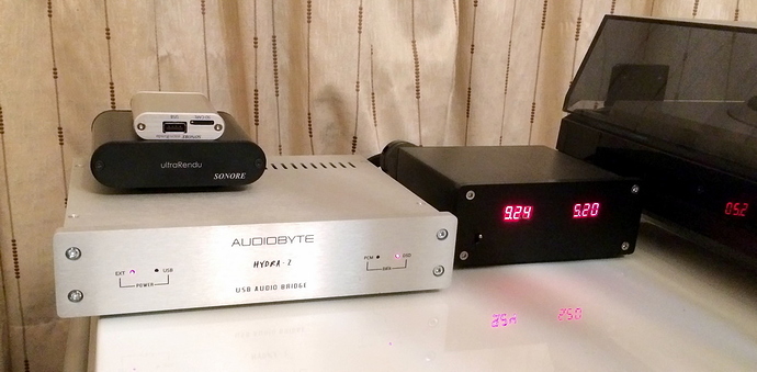

Питание для Hydra Z – безымянный линейный БП; как понимаю, не верх мечтания, но вполне приличного качества (на фото это устройство с двумя цифровыми дисплеями, рядом с конвертером)
Ethernet кабель от Roon сервера до Rendu – AQ Vodka
Кабель питания DC от Vinnie Rossi и кабель USB – RAL
Кабель AES - Crystalvox Signature III AES
Sonore Microrendu - самая обычная, первой версии, которая 1.3., без предлагаемых сегодня производителем апгрейдов.
