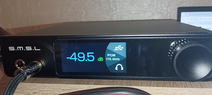

Неожиданно понравился. Раньше цапов этой фирмы не было, думал это будет что-то fiio подобное, скучное, да еще и яркое(2XESS9039Qm) .
Оказалось что нет. Звучание довольно ровное, с не яркими ВЧ, даже немного притемненными, ясной СЧ и приличным басом.
В целом звучание даже гладкое такое, без противного цифрита, особенно в начальном ценовом сегменте.
Единственное к чему могу придраться- некая суховатость на НЧ, по сравнению с третьим Zen dac, он меньше копает в глубь, нч немного как бы “срезаны”.
У цапа определенно есть своя подача, которая может понравиться, если не нужен сильно окрашенный аппарат.
Играет со всеми наушниками хорошо: от динамических ATHAD-2000X,до изо от Snorry и Myst.
