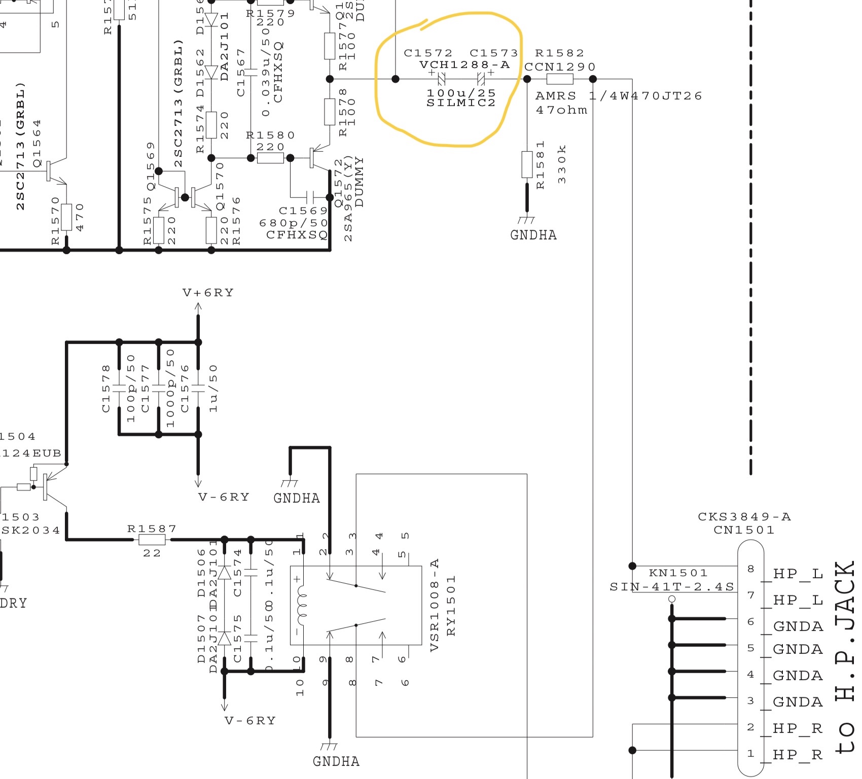

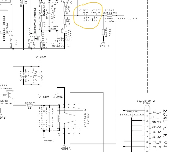

Кстати, обратите внимание что установили пионеры в TAD DA1000 в качестве биполяра:
Откуда схема? Поделитесь пожалуйста…
Спойлер
Отсюда

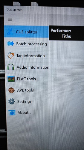

Спасибо. В Microsoft store есть бесплатное приложение, называется CUE чего-то там. Разделяет на файлы с сохранением тэгов.
CUE Splitter ?
Однако сколько всего минуем, подключаясь по балансу!
CUETools_2.1.9
Да, cue splitter.

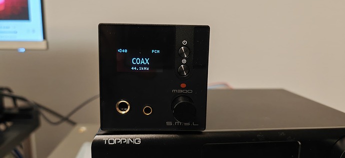

Smsl m300se.
Первые впечатления положительные.
Как усилитель для наушников к сожалению не представляет никакого интереса, но как ЦАП очень неплох.
На днях подключу к хорошему БП, дальше напишу тест.
Продолжение по SMSL M300Se
У этого ЦАПа к сожалению имеется известная проблема с микрощелчками в режиме преда или усилителя наушников, поэтому его можно использовать только исключительно как чистый ЦАП с фиксированным выходом, в таком подключении проблем никаких нет.

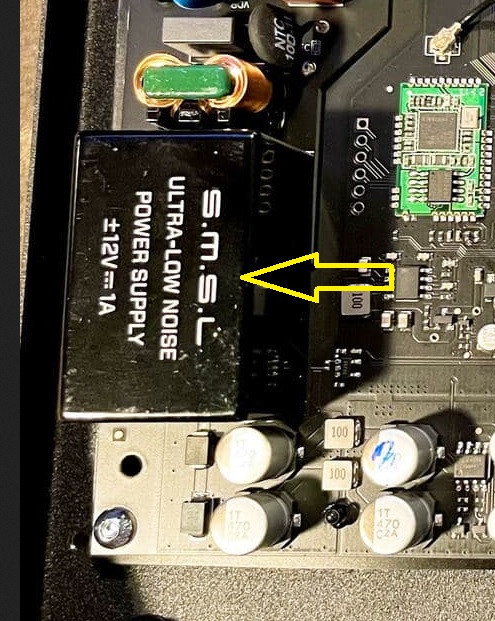

Друзья, те кто владеет D300 и разбирал его - не обратили внимания, маркировка блока питания (черный инкапсулированный импульсник по желтой стрелке) нанесена прямо на пластик или это наклейка?
Пришла пора залезть в него паяльником, постепенно намечаю план работ. Сейчас вместо него поставил Люсю, блудную дочь Горшков Шигараки на cs8412+tda1543, мелодичная зараза.
