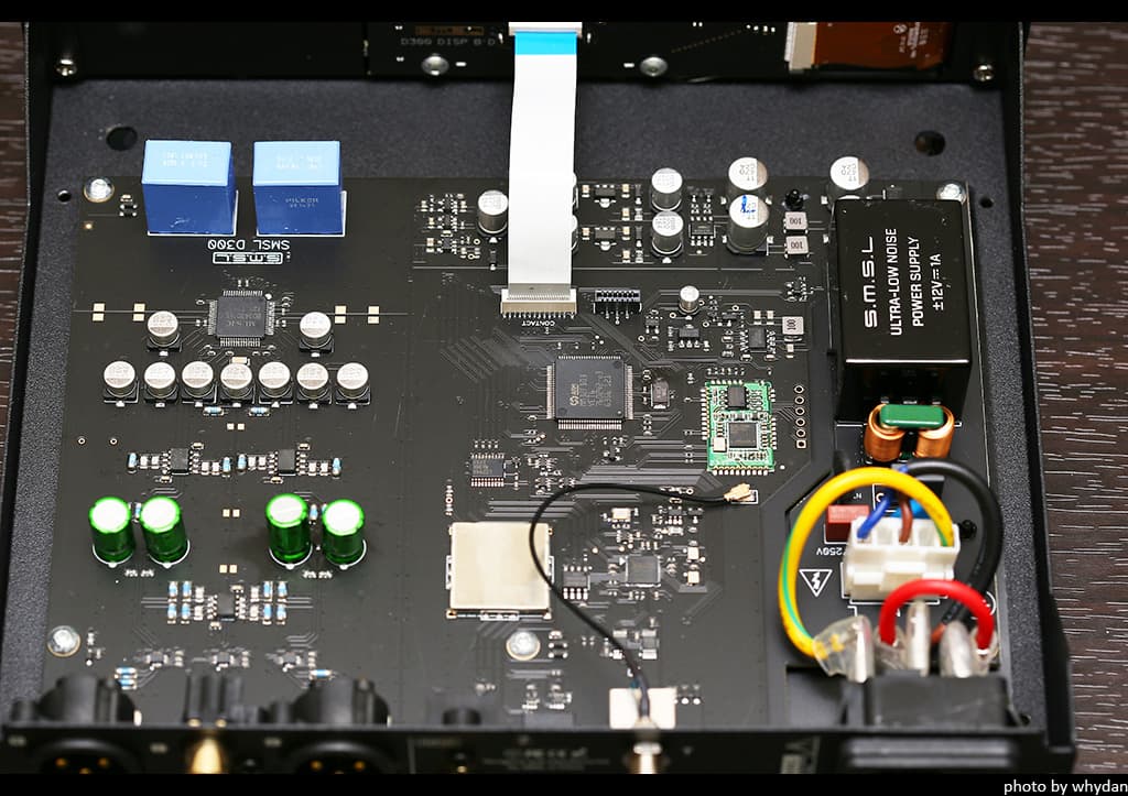

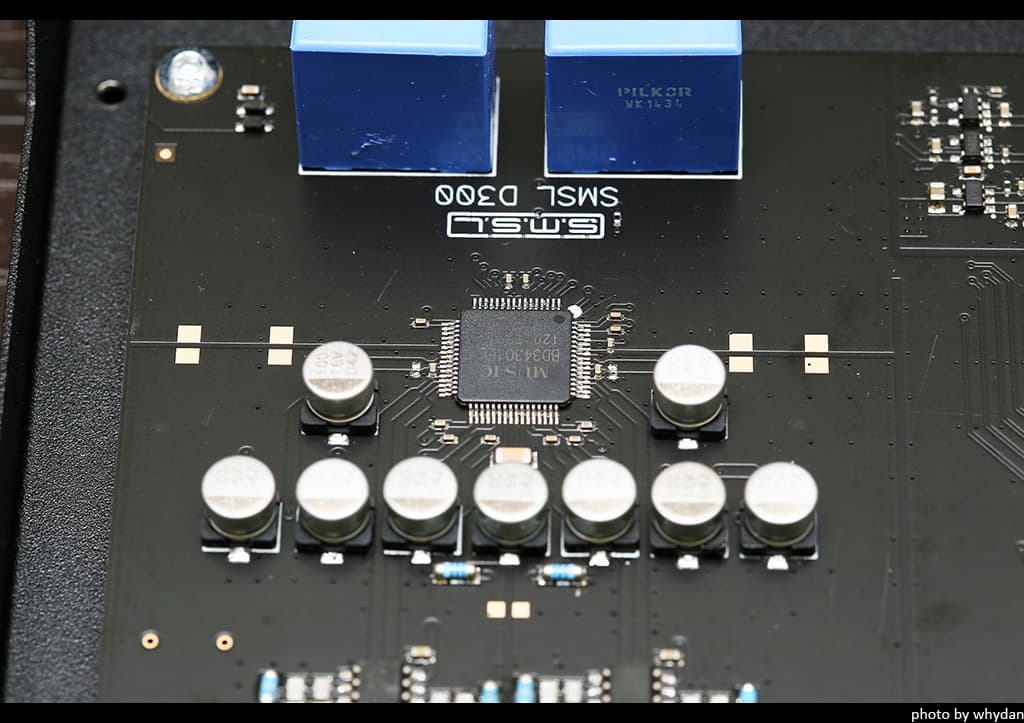

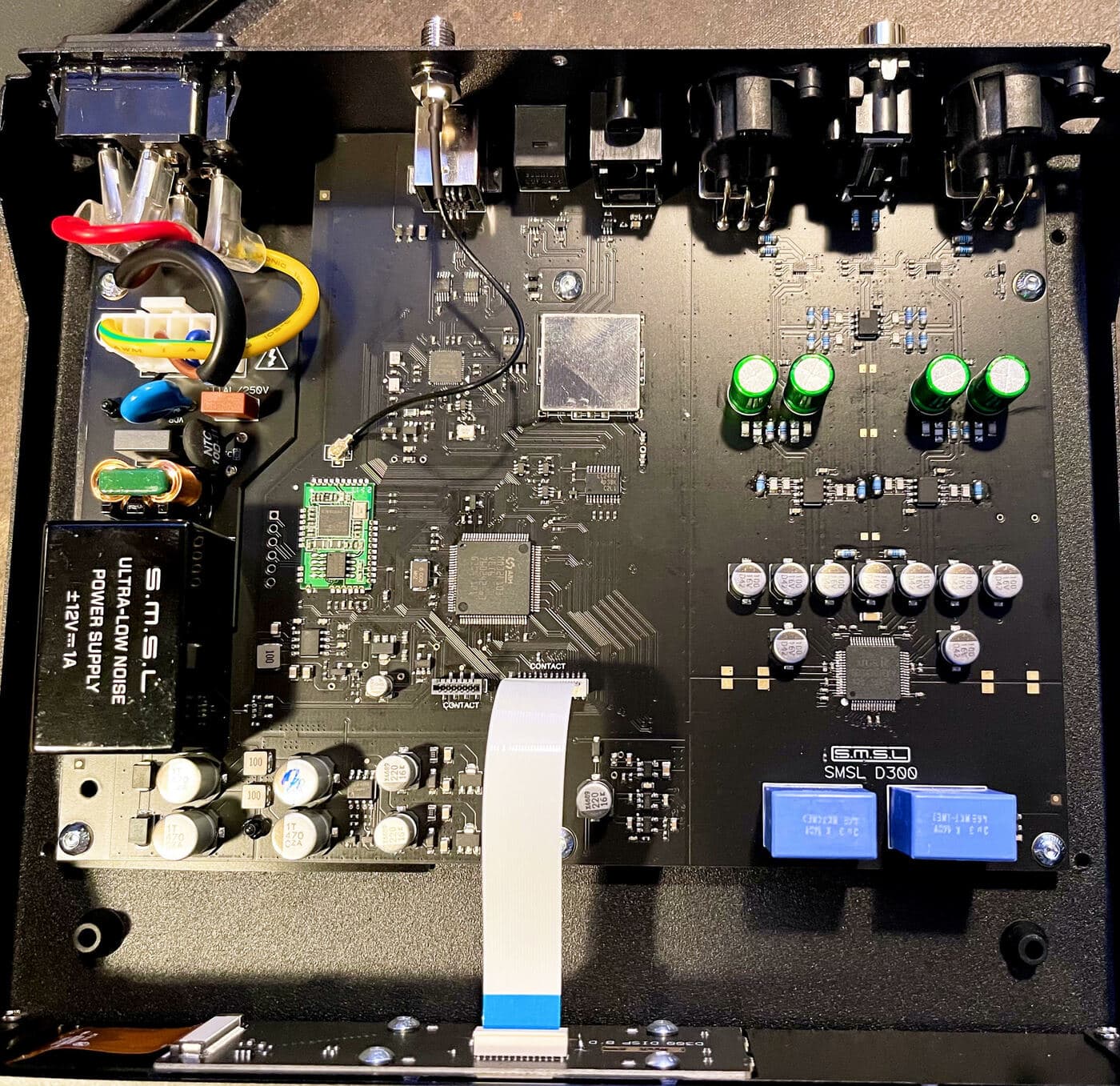

Там в D300 стоят четыре зеленых электролита в сигнальной цепи - не хорошо для звука, их надо заменить на хорошую пленку или по крайней мере зашунтировать хорошей пленкой. Почему-то никто не обратил на это внимание при обсуждении возможных апгрейдов этого цапа (все больше про оушки, да БП).
Правильные электролиты облагораживают звук, прямая замена на пленку звук может испортить.
Про ОУ там нечего спорить, они наглухо затерты. И там может быть все что угодно, начиная с 072 и заканчивая 1656.
Там обычные ничиконы биполяры, музы которые. При наличии на них поляризующей постоянки открывается поле для замены, хотя бы на те же силмики2. Если же поляризующей постоянки на них нету, значит установлены для защиты при переходных процессах (от кратковременного ее появления) и тогда останется только смириться.

сам Д300:
Еще прекрасный твик - заменить эти мелкие электролиты на что то породистое : BG, Nichicon muse (если нравится темный басистый звук), на nichiсon KA ( если нужно более светлое звучание с расширенной сценой).
Крадут разрешение они, а облагораживать там нечего - надо честно передавать муз. инфу.

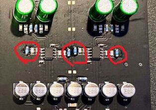

Можете показать где они?
bd

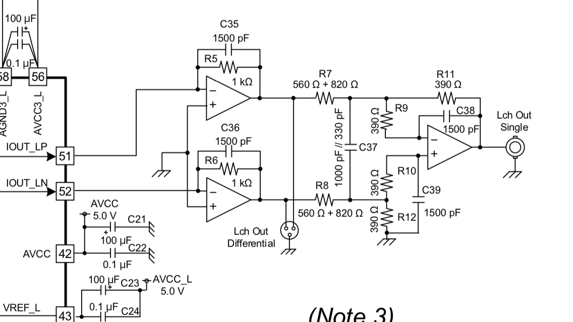

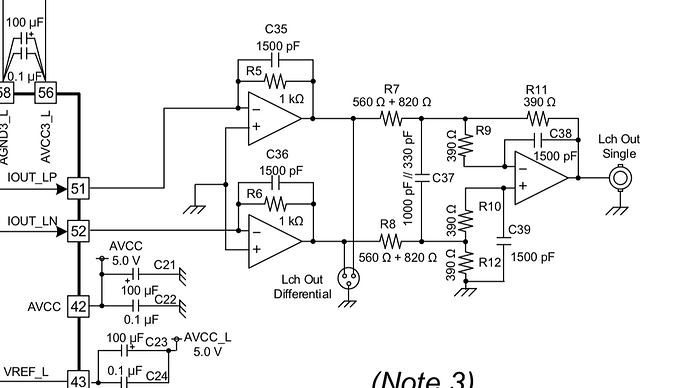

A точно преобразование I/V происходит на этих резисторах? Вы рисовали схему? Похоже на даташитовскую?
В даташите схема преобразования I/V на микросхемах, а не на резисторе. На резисторе схема выглядит так:
На фото которое я привел, стоят 2 сдвоенных ОУ , которые являются 4я каналами преобразования ток-напряжение. Преобразование активное, сделано ОУ + бескорпусных MELF резисторах. Китайцы сделали точно по даташиту, как на 1 вашем рисунке.

В таком случае на этих резисторах не происходит преобразование I/V и эти резисторы там влияют ровно столько же сколько и остальные элементы: кондеры, оушки. Смысл заменять резисторы R5 и R6 и соответствующие в правом канале по схеме из даташита нет никакого. Лучше потратится на хорошие пленочные кондеры вместо зеленых электролитов - это действительно даст заметный прирост в разрешении - уберет муть, которую дает любой электролит в сигнальной цепи. Вопрос только в размещении этих кондеров, потому что хорошая пленка даже относительно небольшого номинала в несколько мкф имеет достаточно большие габариты.
