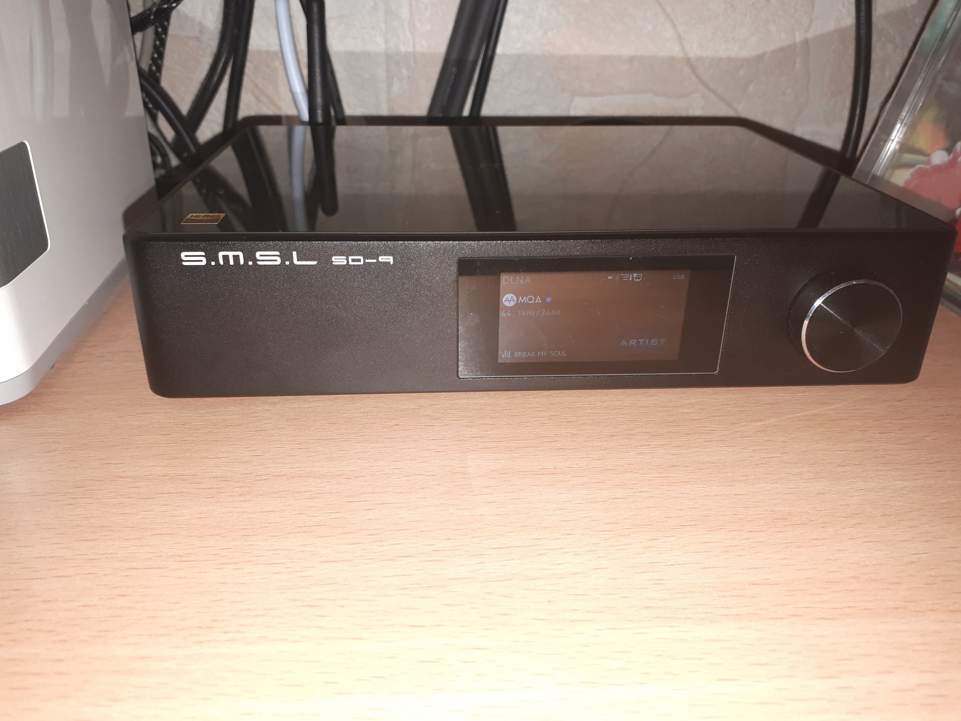

Проверил файлами 1000 Гц строго по - инструкции. Увы, CrossTalk в SD-9 всё - таки имеется Буду перепрошивать аппарат.
Стал сомневаться в наличии или отсутствии проблемы CrossTalk на своём SD-9.
Благодаря инструкции twiningstea выяснил этот вопрос.
Во-первых, нужно скачать с шапки ветки форума 4pda, посвящённому плееру DP5 и смежных моделей, два файла 1000 Гц. Для этого необходимо зарегистрироваться на форуме.
Далее :
"Запустите любой на sd-9 и вывертите баланс усилителя на пустой канал. Не заметить crosstalk невозможно! При crosstalk в пустом канале на 30% громкости будет отчетливо слышен писк 1го килогерца. При 50% громкости этот писк будет уже невыносимым. На модифицированной прошивке я начинаю очень слабо слышать паразитный писк в пустом канале на 80% громкости усилителя Rotel A12 а при 90% громкости слышу отчетливо но не громко.
Еще раз. Если на условных 30-50% громкости усилителя вы явно и отчетливо слышите писк в пустом канале то crosstalk есть. Если в прошивке отключен плагин sound field extender то на 30-50% громкости усилителя в пустом канале будет пусто"
На самом деле, сделав всё по - инструкции, я явно услышал звук на противоположном канале и для этого совсем не нужно было прислушиваться.
Поэтому попросил ссылку на прошивку на форуме 4pda.
Прошивку необходимо скопировать на microSD карточку в корень. Карточка должна быть отформатирована в fat/fat32/ext-fat. Потом находил в меню System Settings пункт System Update, нажал ок. Далее без проблем аппарат прошился.
Модифицированная прошивка основана на версии 1.01, только без CrossTalk. Кстати, пробовал прошивать я на официальную версию 1.2, проблема сохранялась.
Прошив аппарат, сразу проверил теми файлами: на той громкости звука в противоположном канале уже не было слышно. Но! Если сделать громкость на уровне минус 15, то всё - таки этот звук начинает немного слышаться. Правда, - 15 это уже очень много и очень громко. На такой громкости я никогда не слушаю. Но это нормально!
Поэтому, можно сказать, что с модифицированной прошивкой от Poogo, проблема CrossTalk ушла.
И это на самом деле стало слышно. Стало все играть поинтереснее. Например, гитара стала звучать натуральнее.
Вообщем, всем советую ещё раз проверить SD-9 на наличие или отсутствие CrossTalk по вышеназванной схеме и, если что, прошиться исправленной прошивкой: эффект будет!)
Ссылка на исправленную прошивку, вдруг кому пригодиться.
Еще раз больше спасибо twiningstea за помощь, инструкцию и за ссылку на исправленную прошивку!)
P.S. С этой исправленной БЕЗ CrossTalk прошивкой версии 1.01 DSD на ЦАП выводится в Native без проблем.

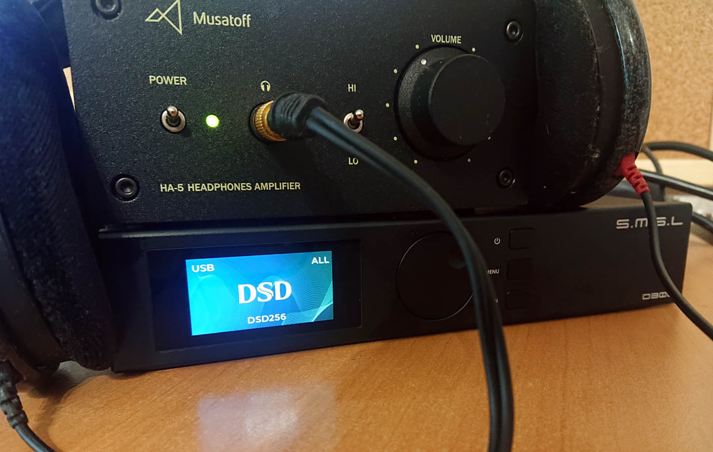

Получил D300. Слушал суммарно за пару дней часов 8.
Может и вправду надо греть пол недели, но мозг у меня его не принимает.
Вроде всё на месте и глубина в стороны и диапазон устраивает, но что то не то.
Скажу так: Его не охота слушать, не завлекает он.
До него пол года к ряду слушал цап на PCM58 + LT1469. Да старый, да битность не та, но с первых же секунд понимаешь что будешь слушать до конца альбома. Не знаю как это чувство обозвать.
Короче погрею и приму решение.
Ну а што за проблема, включить его на недельку, и пусть себе электроны гоняет…
И это верно. Хоть обогрейся. Чушь все это, что мол неделю надо греть. Чушь.
Это вам не ламповый аппарат, и не резистивная матрица.
2-3 часа для таких всех подобных аппаратов как у вас - вполне достаточно, уж поверьте…
…и не завлечет, не надейтесь)), тем более после мультибита))
