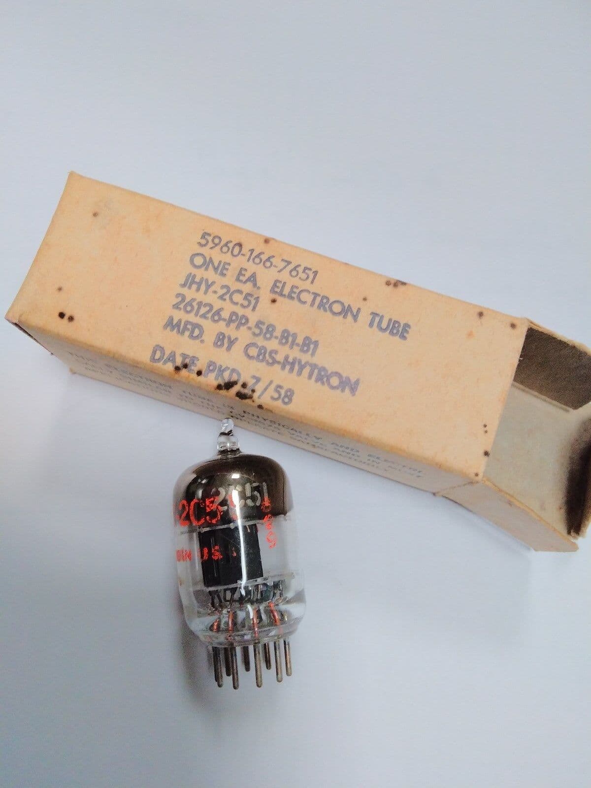

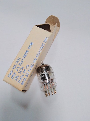

Лампочки вместо 6Н3П смотрите на ebay: Hytron, Tung Sol 2C51 50х годов, можно найти за доступную цену.

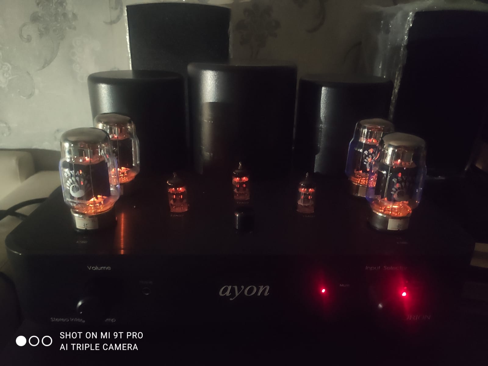

Усилитель Ayon Orion Евгения @Jhe

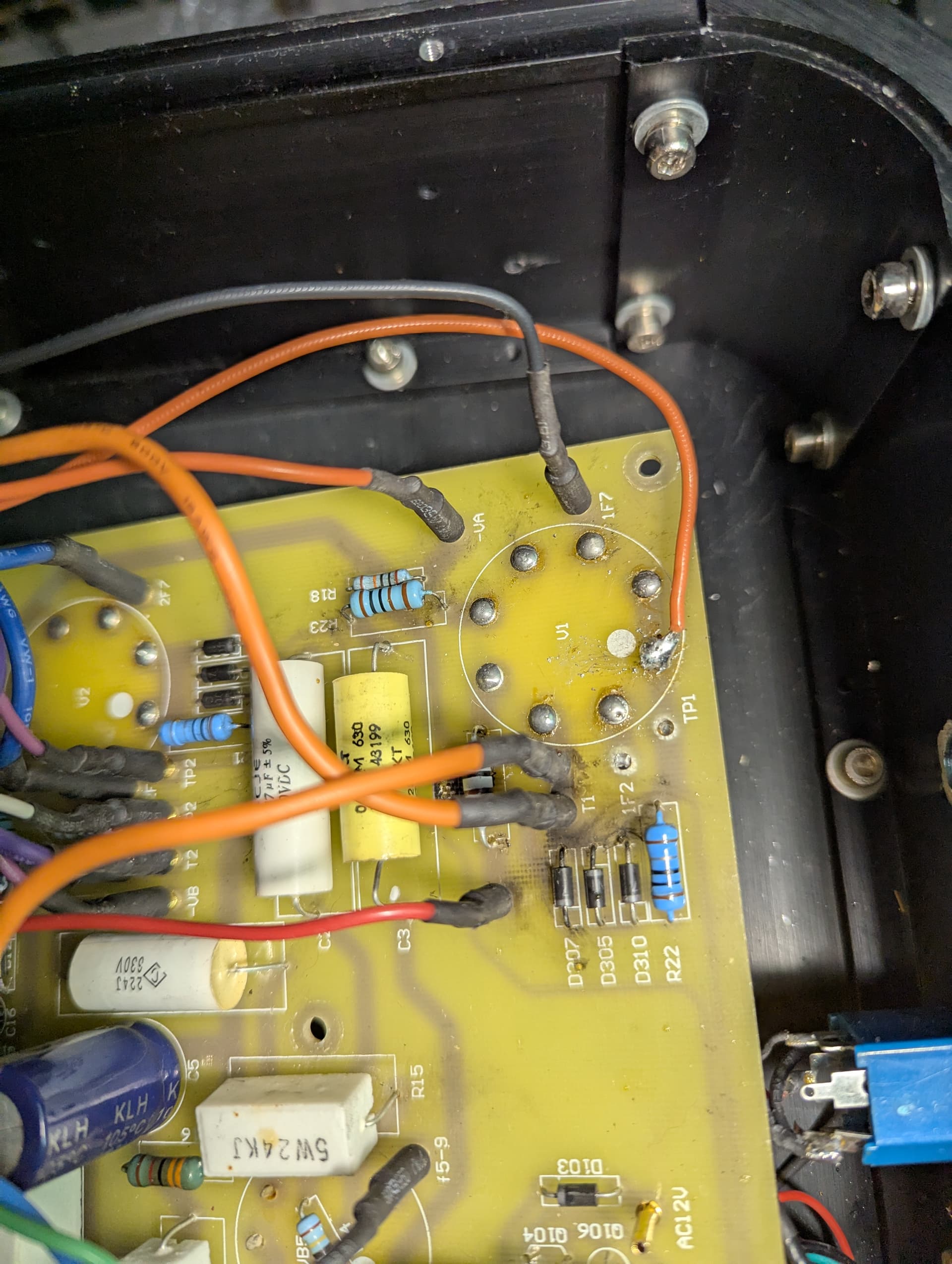

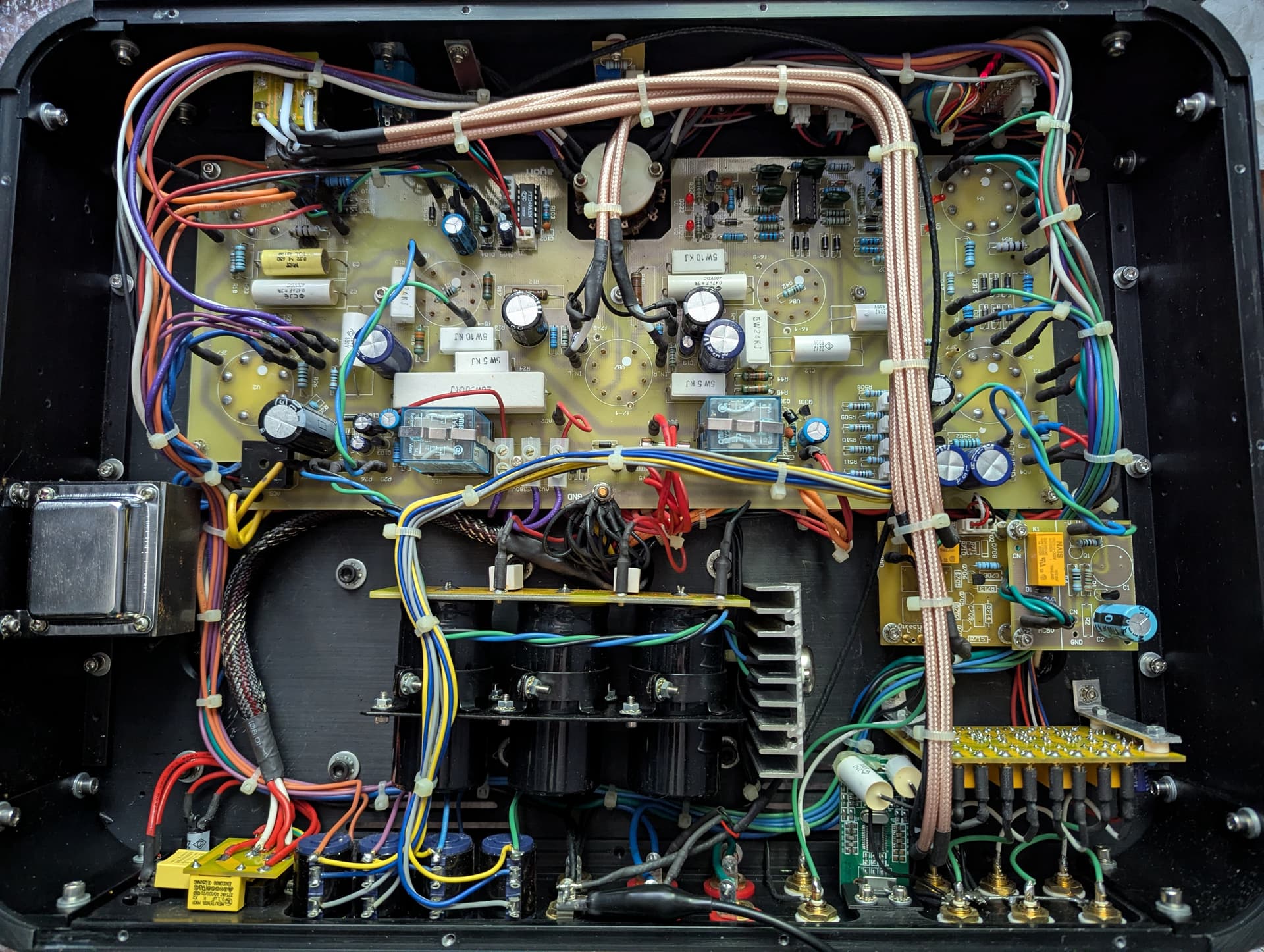

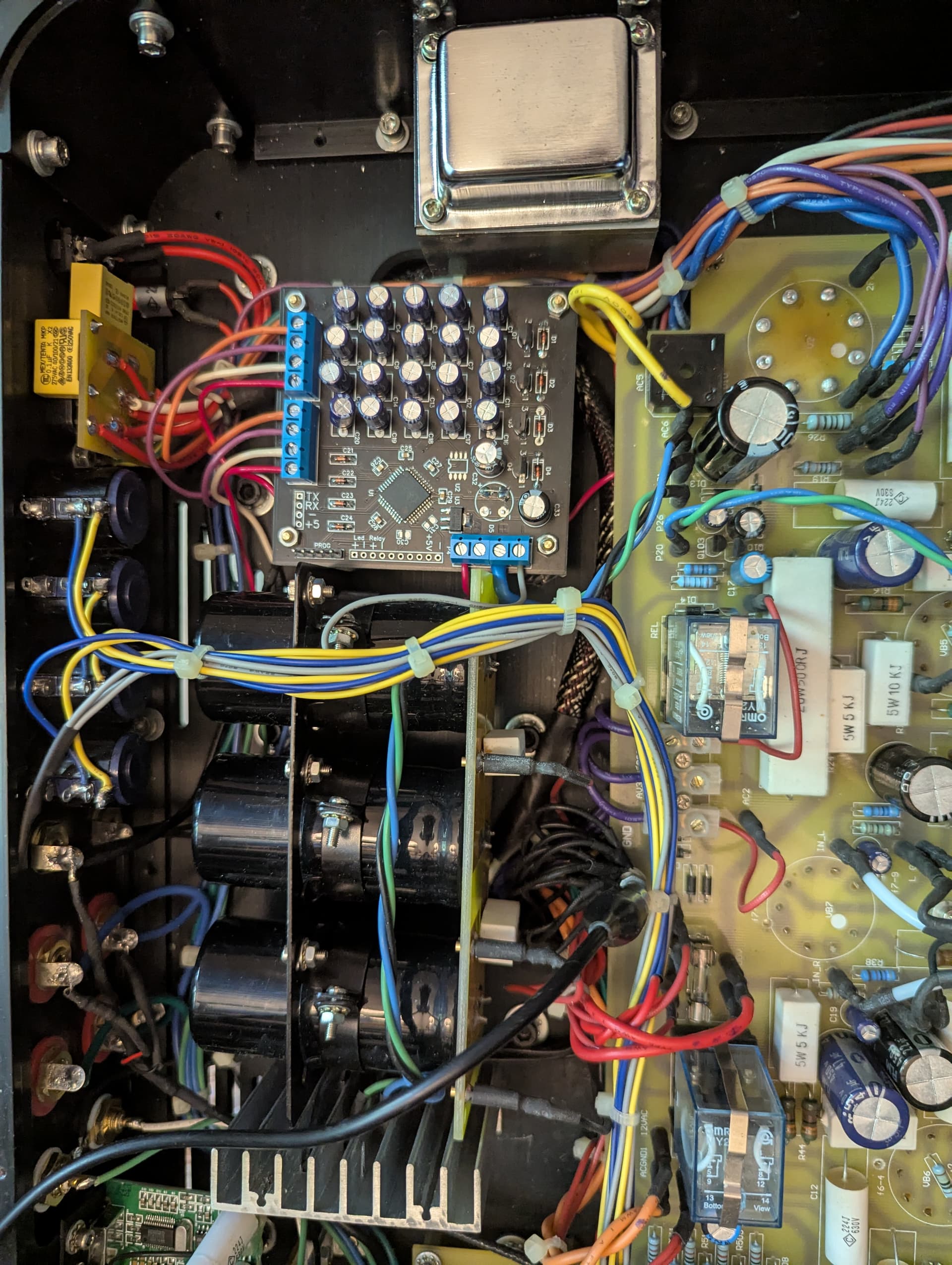

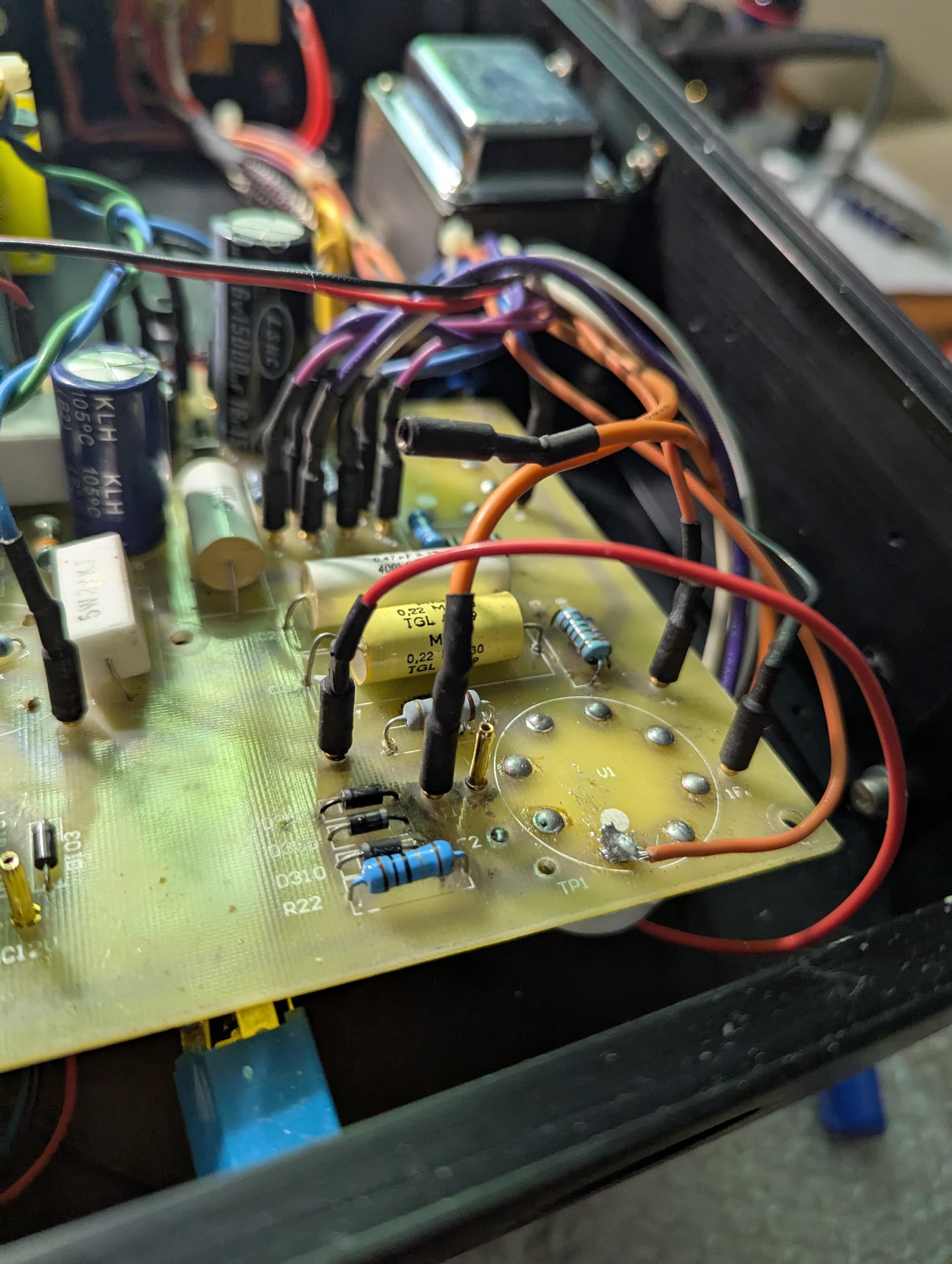

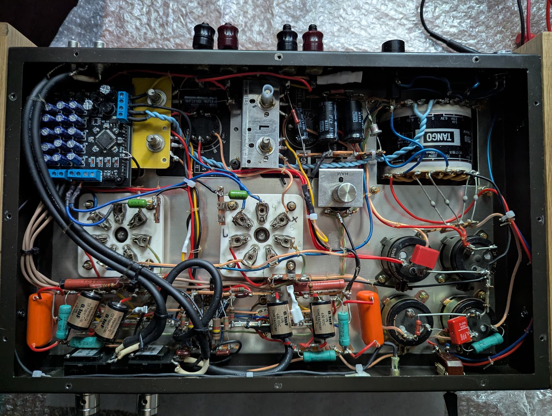

Оказалось что в корпусе усилителя как раз есть свободное место куда можно установить блок управления и то что он изначально с фиксированным смещением упростило установку и не потребовало внесения существенных изменений в схему усилителя.

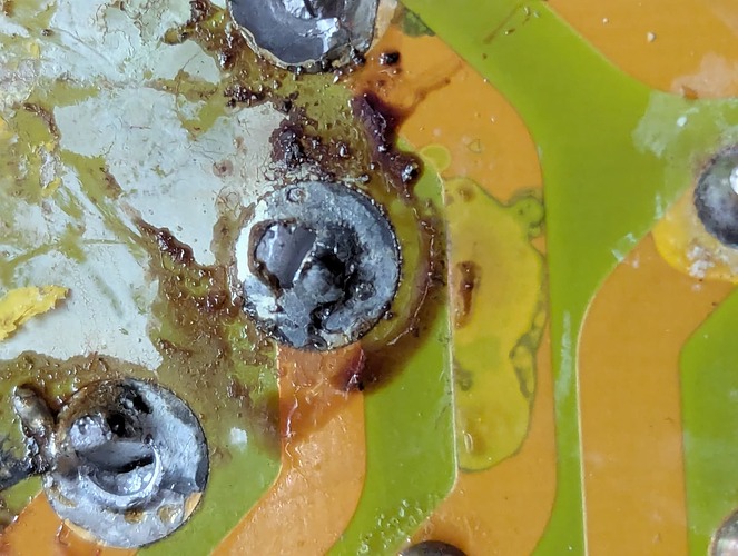

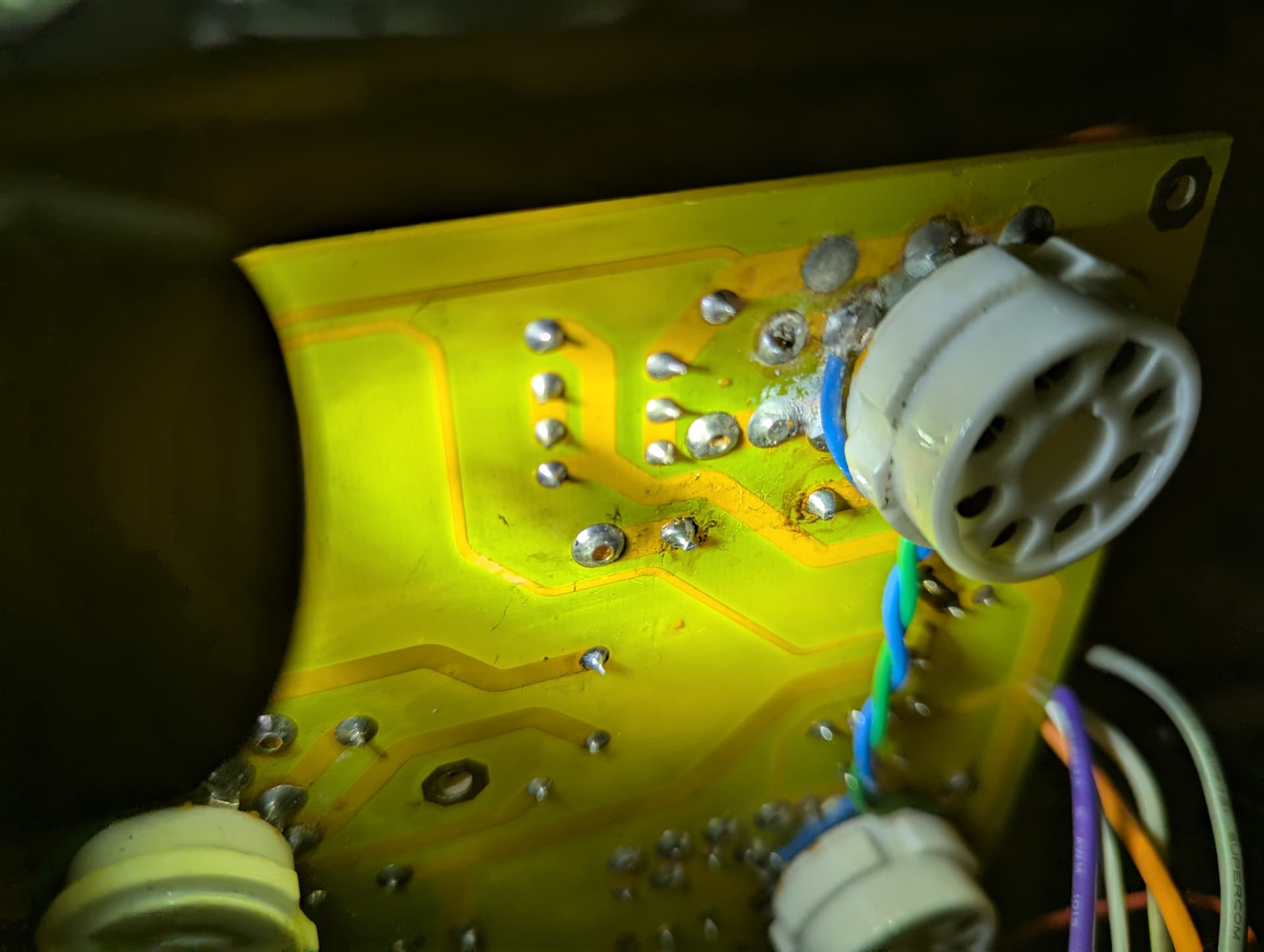

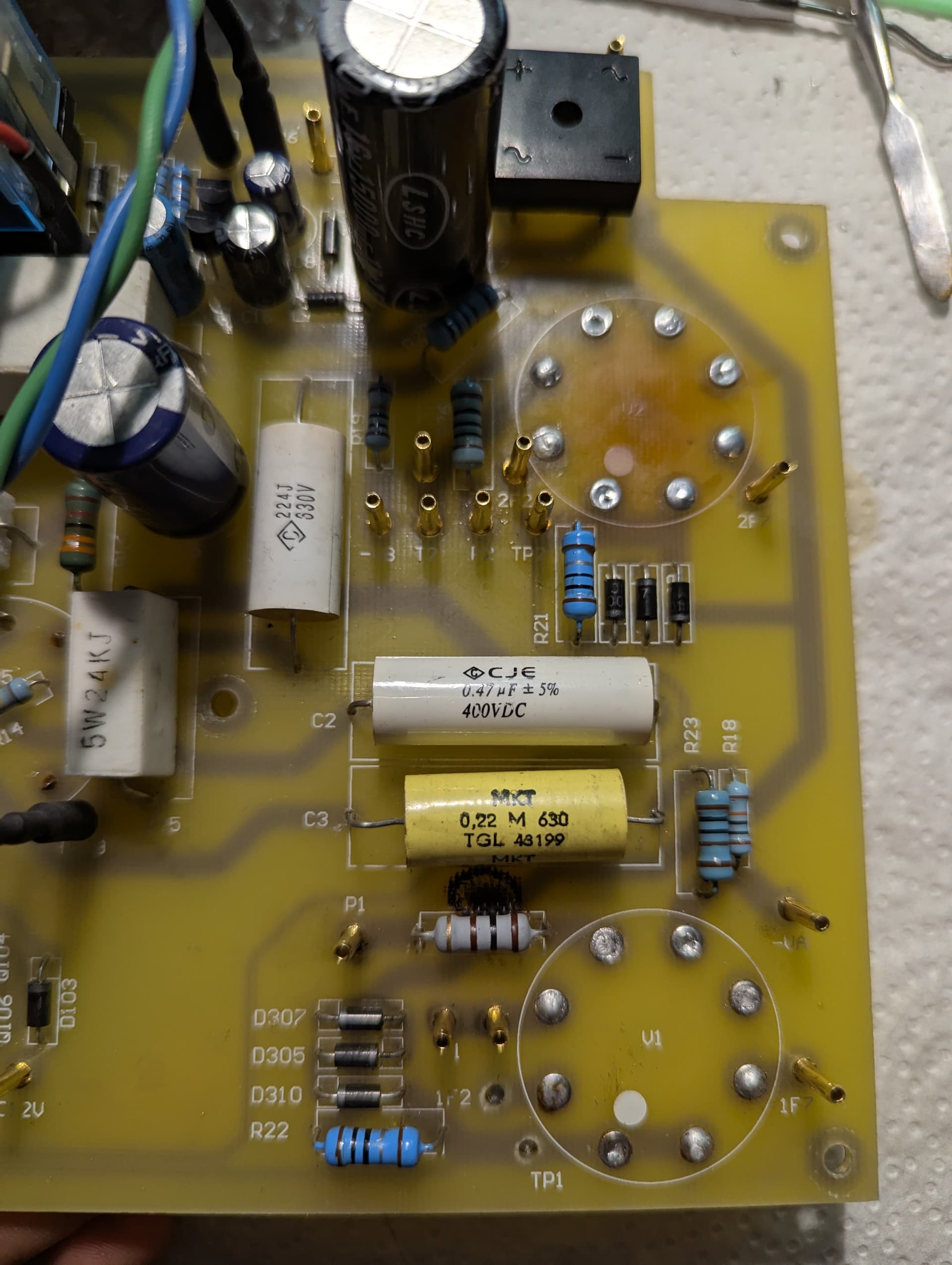

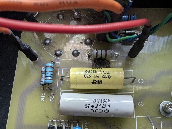

Но…не все так просто как кажется на первый взгляд. Во первых, при первоначальном осмотре печатной платы я обнаружил вот что:

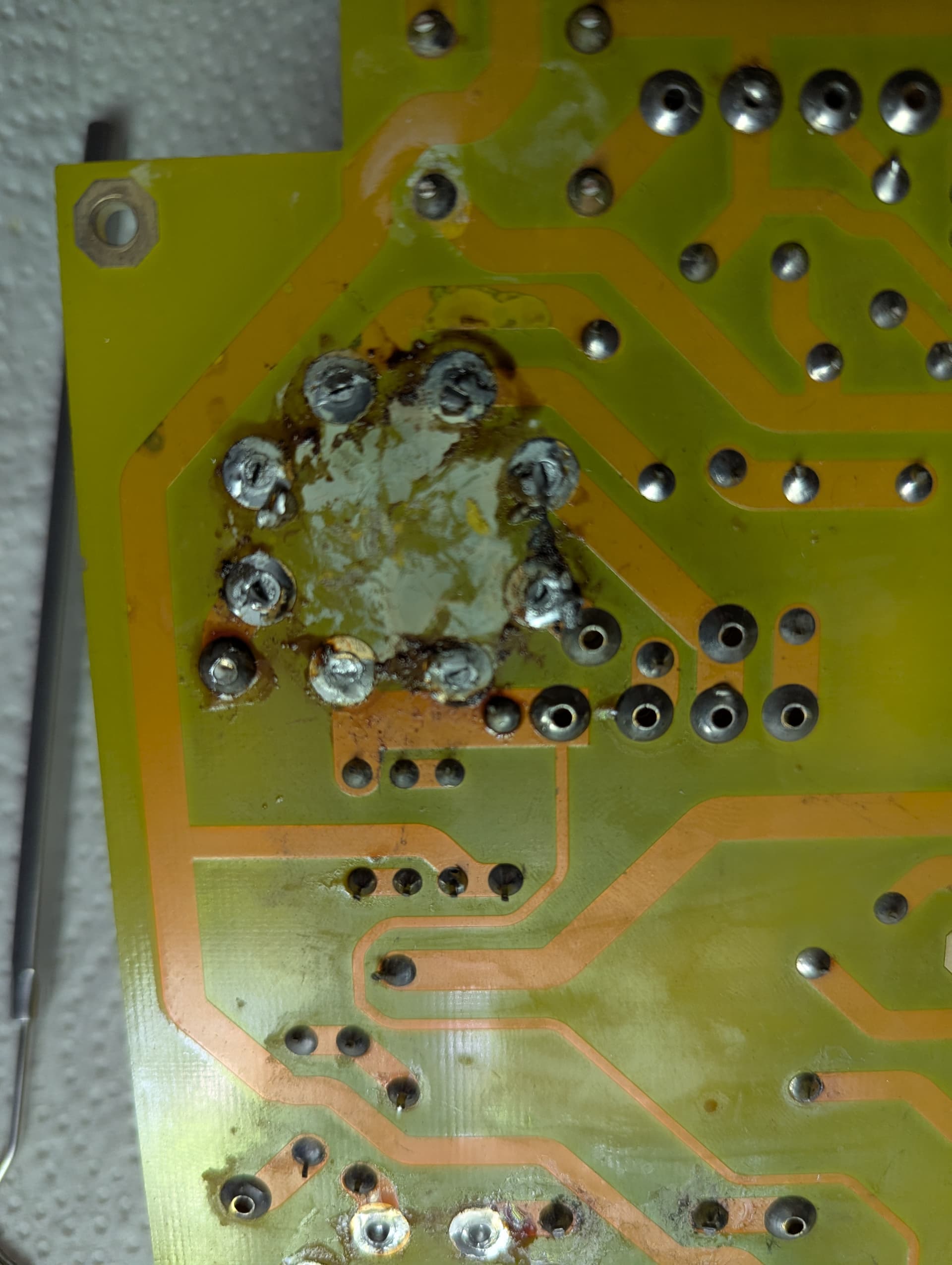

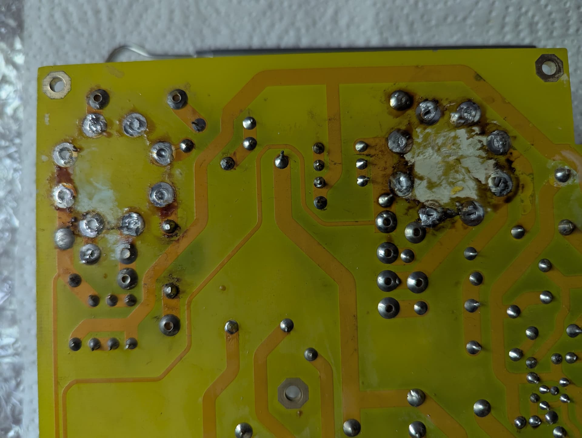

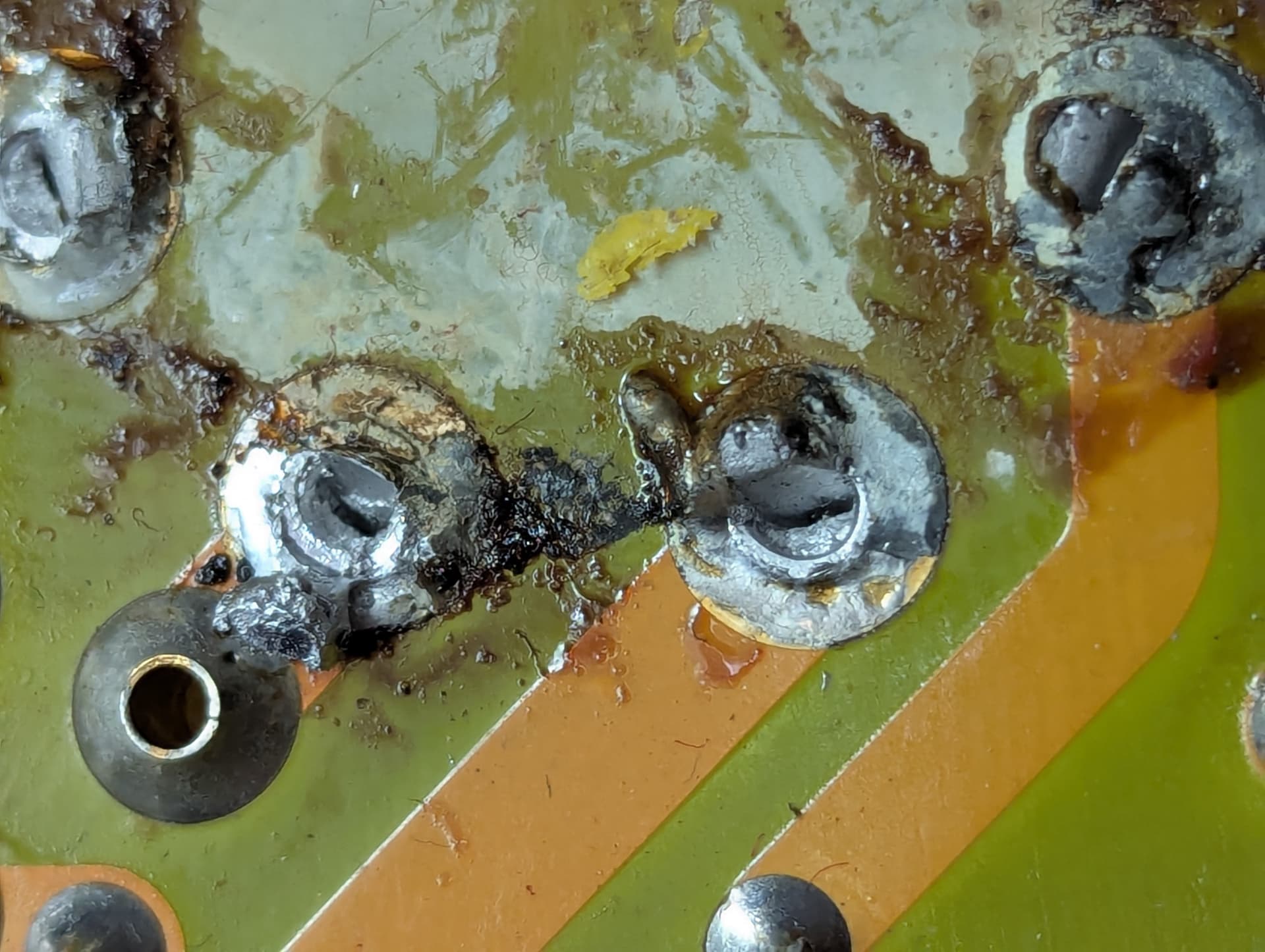

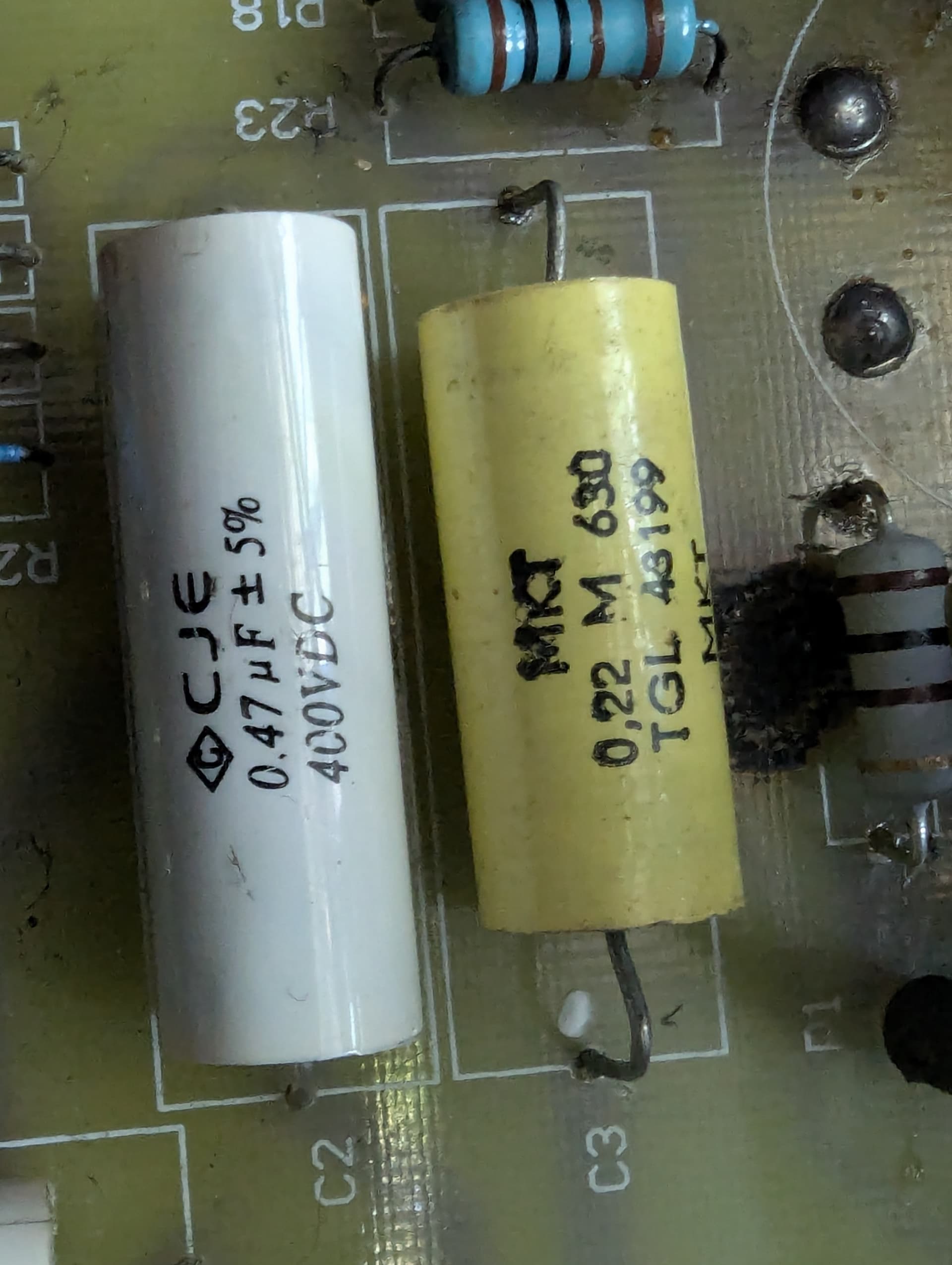

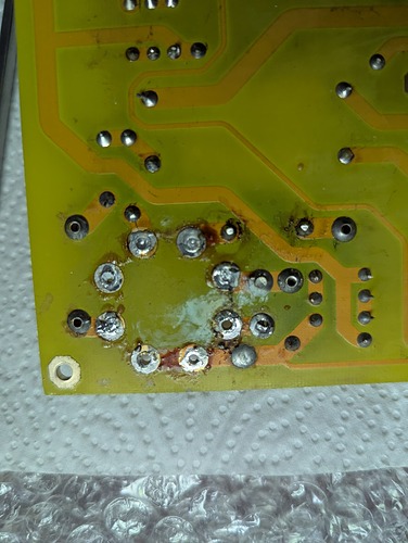

Горелый след под резистором второй сетки и сломанный ключ на одной из выходных ламп дали полное понимание того что было. Из-за сломанного ключа на лампе, тот кто до Евгения владел усилителем, вставил ее неправильно, сместив на один штырек, замкнув накалом катод и вторую сетку, из-за этого полыхнул резистор подключенный к второй сетке. Ну бывает, что делать, починили, исправили усилитель работает без проблем. Думаю, отмою немного грязи оставленной тем кто ремонтировал, уберу следы копоти и сделаю поаккуратнее пайку. Но не тут было, перевернул плату я увидел нечто:

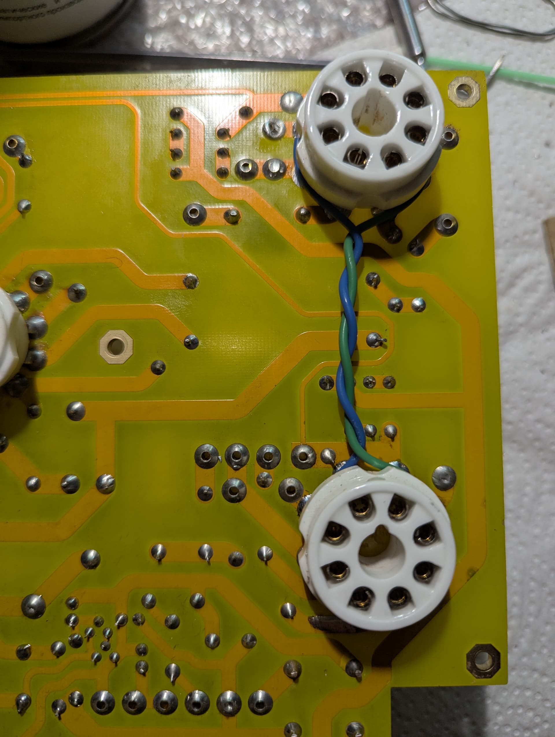

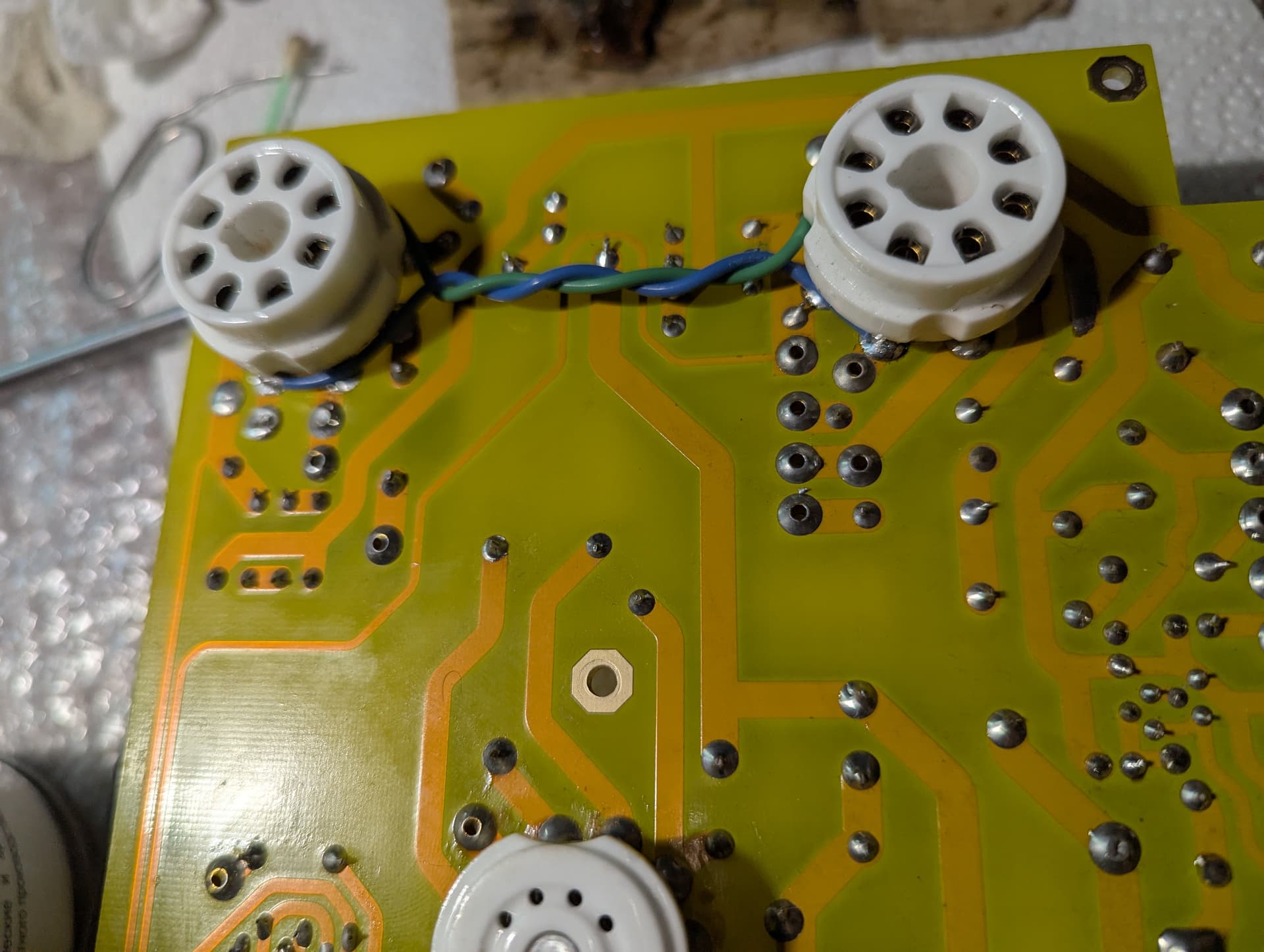

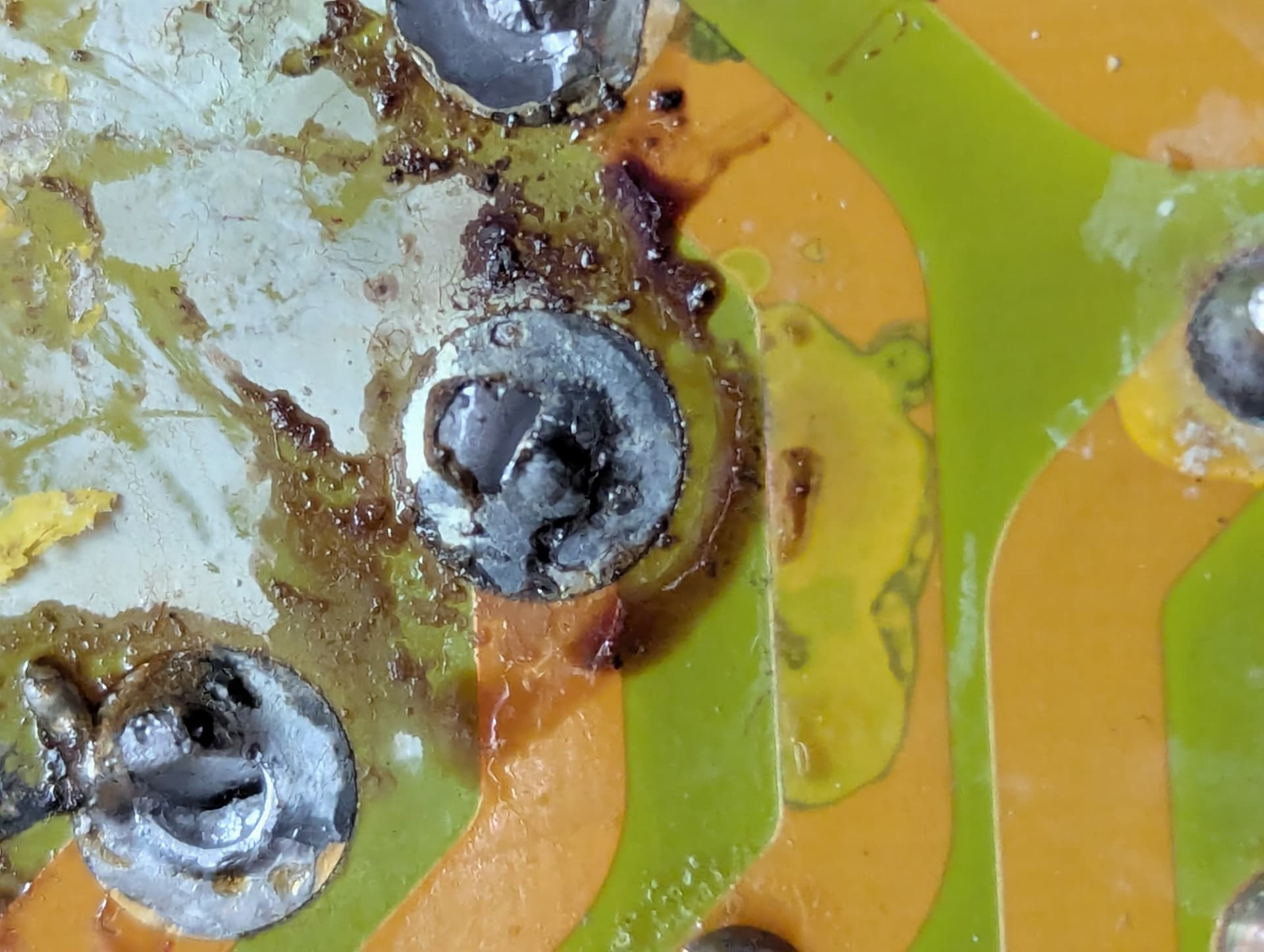

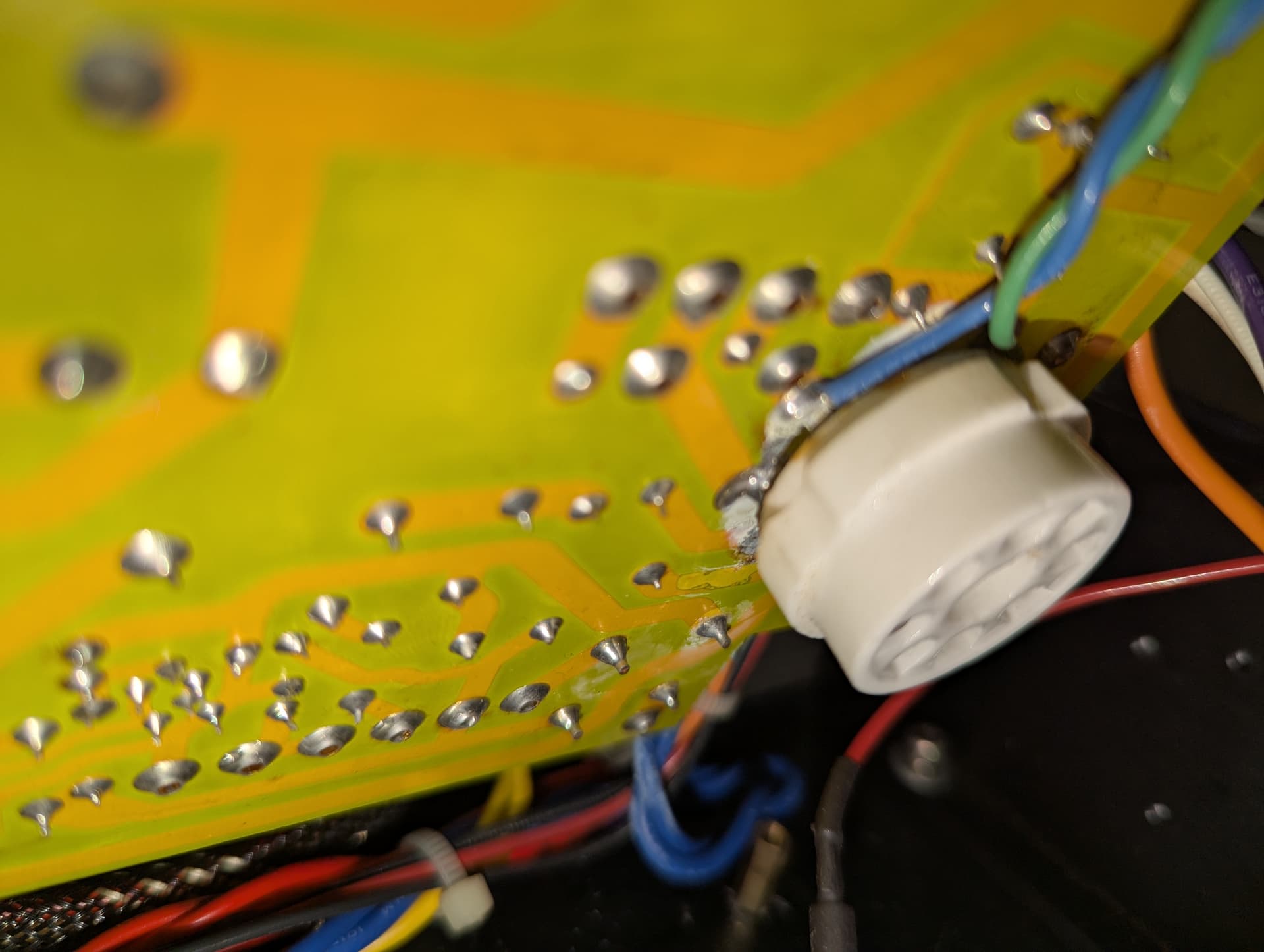

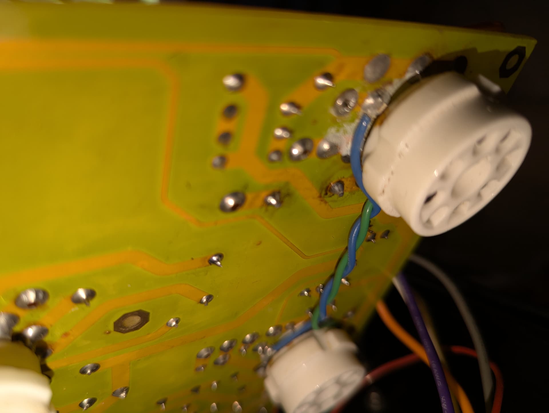

На фотографиях может плохо видно. Под панельками выходных ламп того канала что ремонтировался было огромное количество непонятно чего, то-ли это следы ремонта, то-ли его залили какой-то жидкостью, я так и не понял. Но точно это надо было исправлять пока не произошло беды и очередного возгорания. В итоге пришлось разбирать усилитель полностью, снимать печатную плату, выпаивать панельки, убирать все следы и возвращать панельки на место.
Вот что получилось после незапланированного ремонта

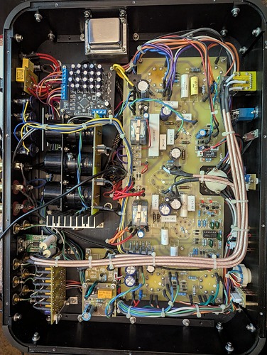

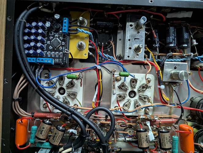

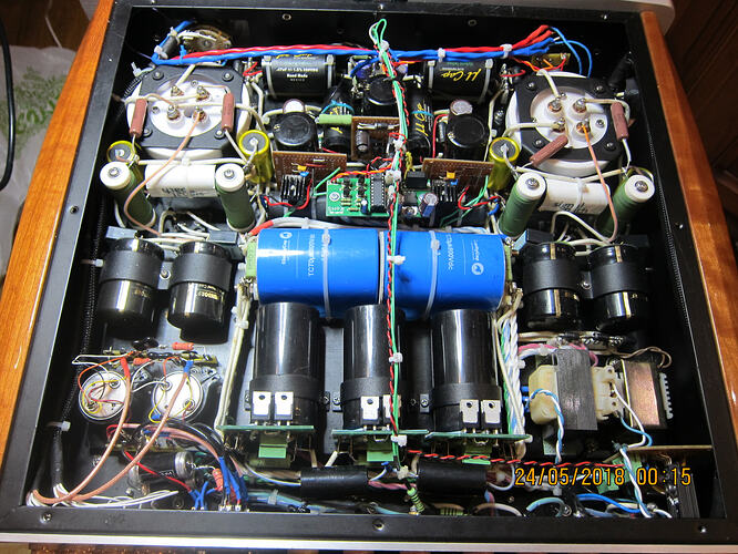

А вот так выглядит усилитель с установленным и подключенным блоком управления.
Как я понял по впечатлениям Евгения, проделанной работой и финальным результатом он остался доволен.

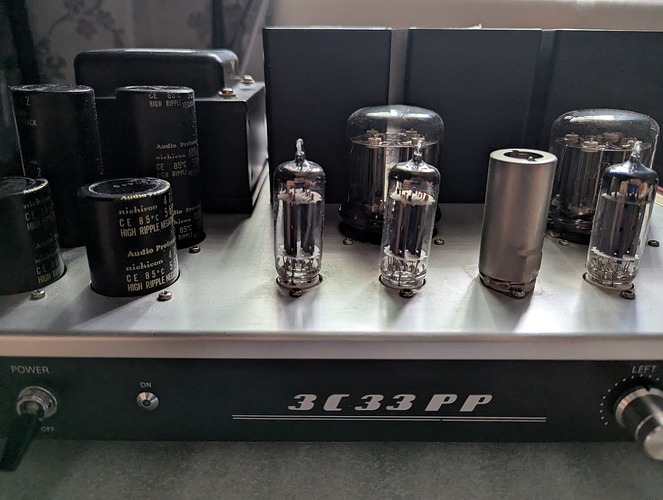

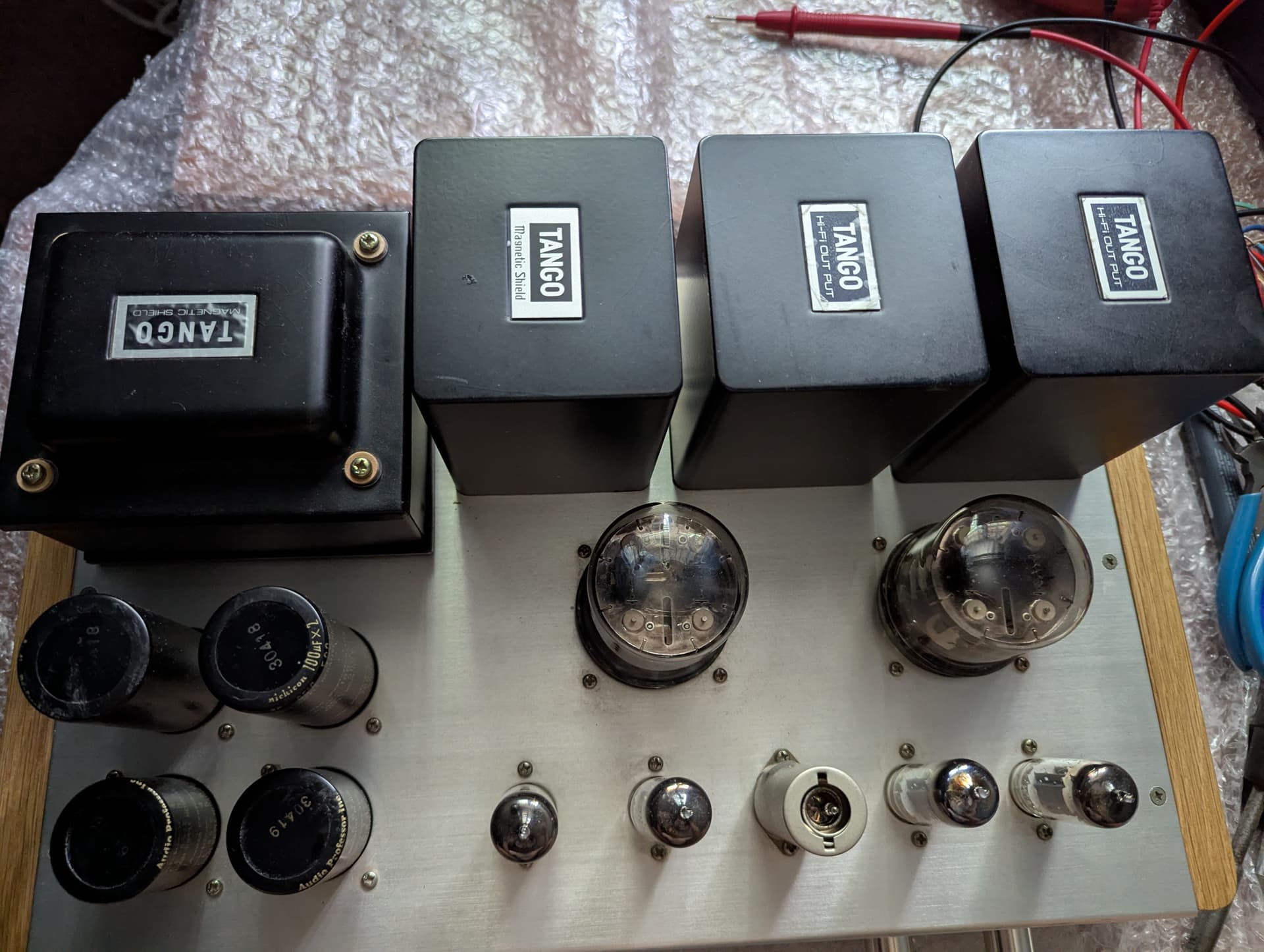

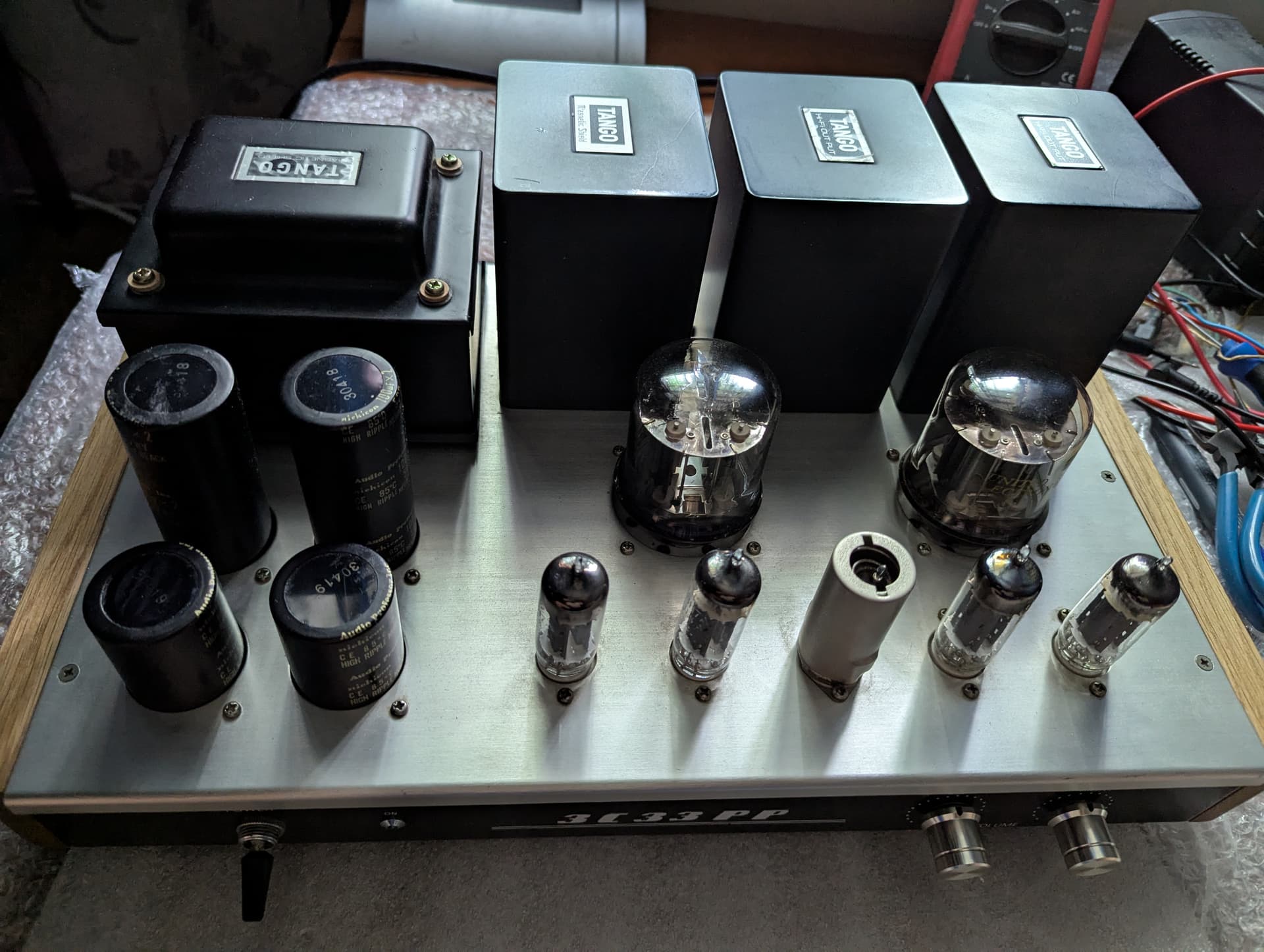

Очень необычный двухтактник на экзотических двойных триодах 3C33.
Вся работа по установке платы управления производилась владельцем усилителя Евгением @id78124129, ко мне усилитель приезжал только для настройки.
Собран на очень качественных комплектующих и работает, судя по режимам выходных ламп, в чистом классе А, что не характерно для японских усилителей.

Касательно габаритов, как пример фото потрохов моего привел. Как видите довольно таки тесно.
