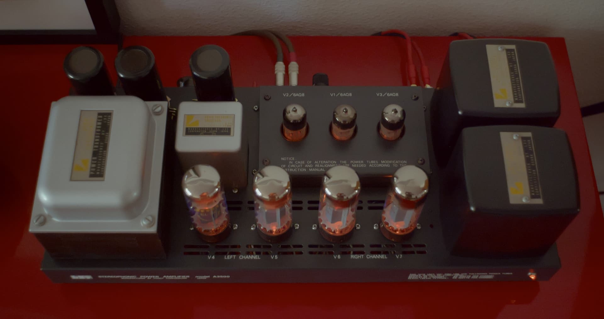

Отправил я Александру для настройки и установки платы управления смещением винтажный усилитель LuxKit A3500 звук которого, мягко говоря, не радовал. В результате от старого усилителя остался только корпус и трансы. Александр собрал новый усилитель, учитывая мои пожелания.
Теперь усилитель работает в классе А без ООС, ток смещения выходных ламп регулируется процессором. На входе стоят 3 Фрязинские лампы 6Н3П 1958 года. На выходе Tesla EL34 1971 года. Установлен регулятор громкости ALPS по схеме L-аттенюатор. Появился тумблер переключения триодный / ультралинейный режим. Заменены RCA входы, комплектующие и проводка.
До этого я слышал только китайские ламповые усилители и их триодный режим был очень глухим, грязноватым. В новом усилителе триодное включение дает очень чистый и ровный в тональном диапазоне звук. Усилитель лучше контролирует акустику. Бас более четкий, упругий и ушло гудение, которое я слышал раньше на некоторых треках.
До переделки у усилителя была ООС 12 Дб, после её удаления мощности значительно прибавилось. Запас громкости для моих АС (88 Дб, 4-8 Ом) более чем достаточен. Благодаря L-аттенюатору усилитель звучит полновесно даже на малой громкости. Ультралинейный режим звучит немного ярче, мощнее. Но я всё слушаю в триодном, даже электронику.
В целом я получил звук, которого не слышал ранее в своей системе. Музыка звучит очень реалистично. Ощущение, что убрали фильтр. Появилась высокая детальность, четкость, очерченность звуков. Тембры стали натуральней. Вокал очень живой, музыкальные инструменты как будто играют в комнате. Слушаю уже вторую неделю и чем дальше, тем больше нравится.
