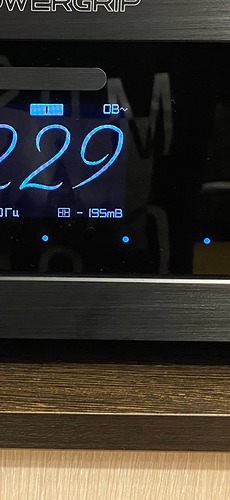

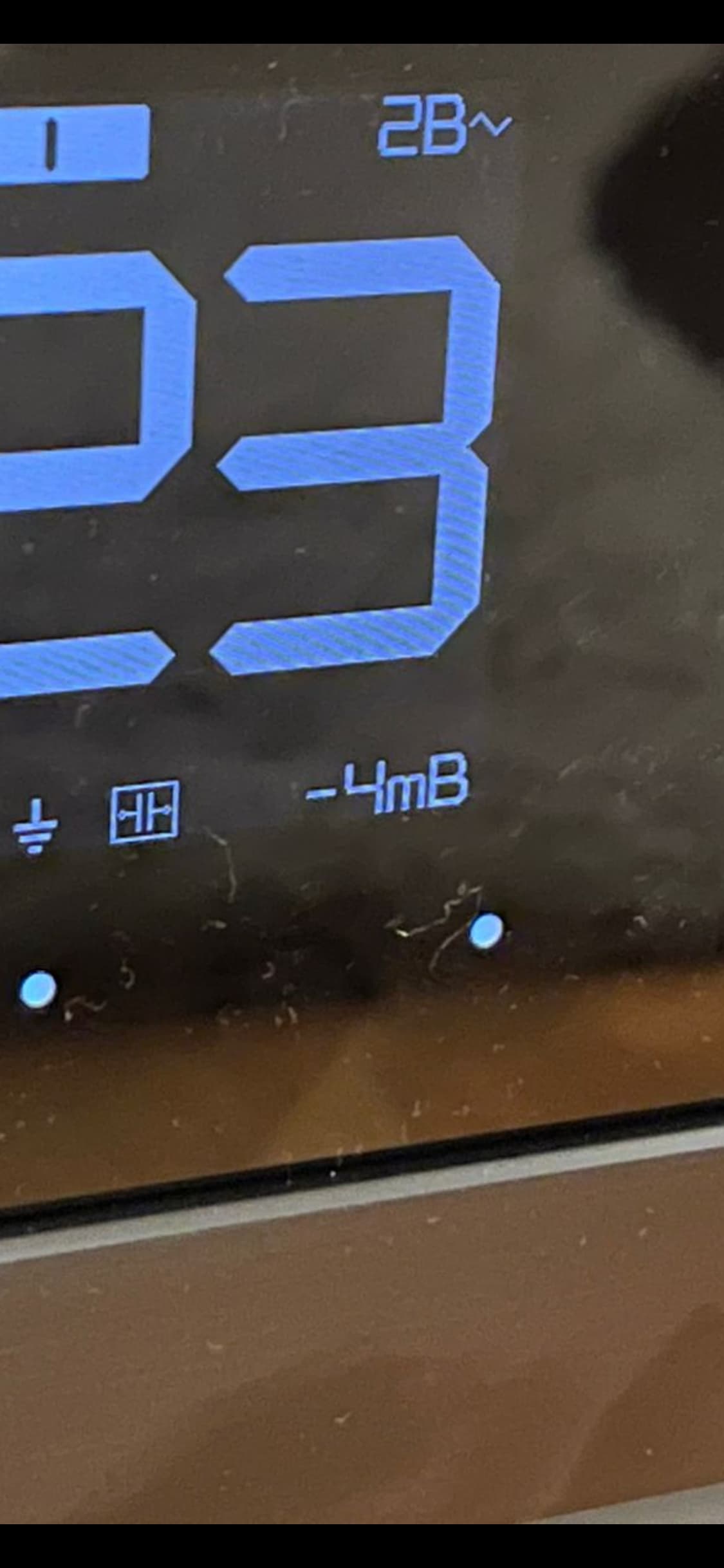

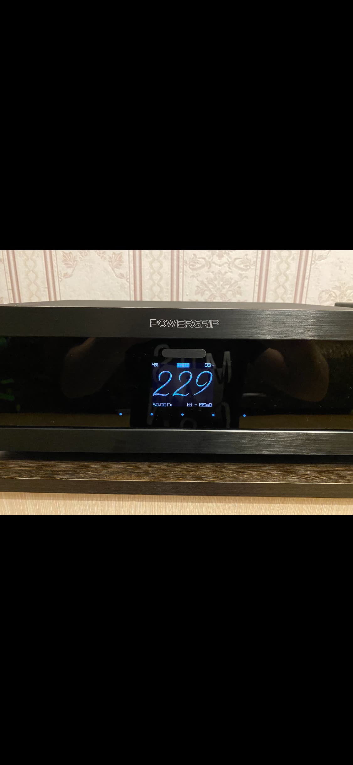

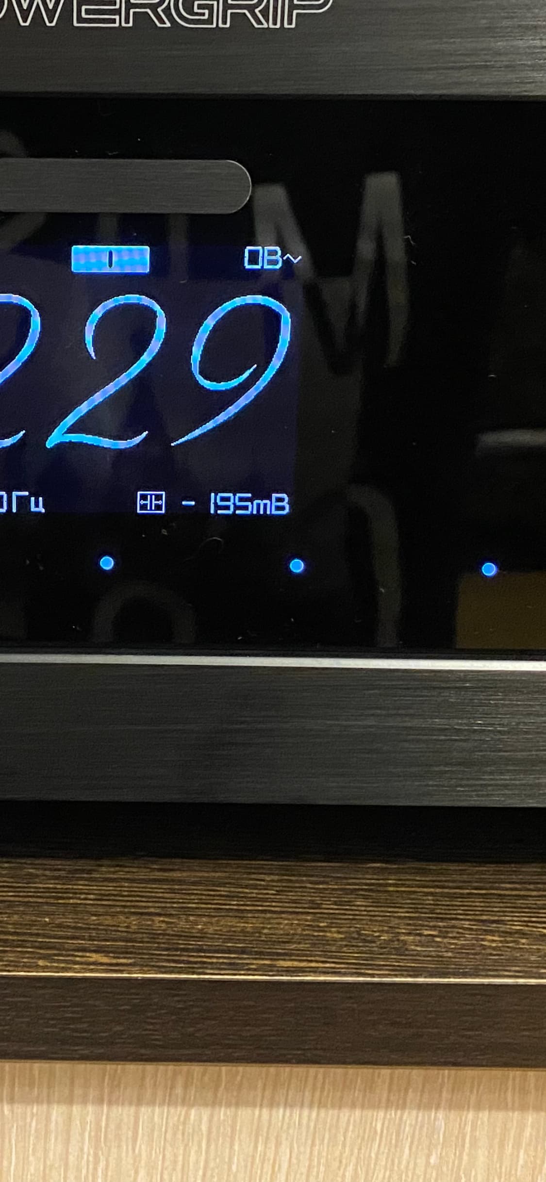

DC фильтр решит вашу проблему, это из-за постоянной составляющей в сети. Я купил PowerGrip YG-3 и усилитель как-будто выключен и шума ноль. Есть и более доступные решения в виде розеток Supra DC, но фильтр купить более выгоднее я считаю. В фильтр YG-3 6 розеток с этим фильтром DC, можно подключить и сабвуфер.
У меня 5 линейных блоков питания в системе.
Два иногда гудят, три полные молчуны.
Если была бы постоянка, гудели бы все.
Так на постоянку все по-разному реагируют, есть усилители которые не гудят вообще, а есть которые гудят в этой демонтировала. При чем одной модели по-разному. Уже давно доказано, что гудят трансформаторы в двух случаях, первое это от постоянки( а она есть у всех в сети в разных масштабах), или второе это некачественно собран.
У меня постоянная составляющая на фильтре до 200 мВ, у знакомого до 10 мВ, а у другого знакомого 700мВ и Ладе DC фильтрация не полностью блокирует ее и транс немного издаёт звук.
