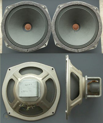

В мои руки попала пара вот таких восьмидюймовых Siemens 6 Ruf.lsp 17e.
Включил их просто лежащими на ковре - волшебно! Весь голосовой диапазон как живой. Нора Джонс прямо в моей комнате поет, потрогать можно!
Далее, пробовал устроить им какое-то оформление - и фиаско…
Пробовал открытый ящик, пробовал просто щит. Пробовал различные способы крепления - жесткий, мягкий, за скобу магнита. Бесполезно. Любое присовокупление к динамикам любого оформления мгновенно все убивало и делало звук похожим на две радиоточки. Полоса вниз, конечно, расширялась, но это уже не радовало. Надоело, плюнул и убрал в кладовку. А потом и продал.
Вот интересно, почему так, и что я делал не так?
Пол выступил хорошим баффлом :slight_smile:
