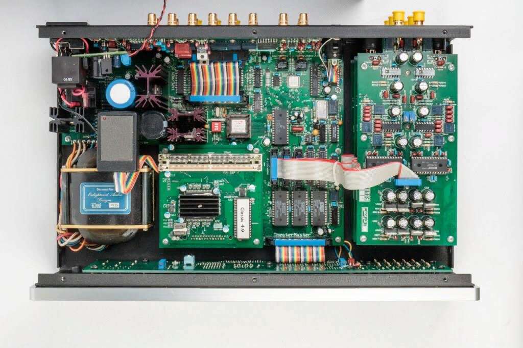

Господа, подскажите - в чем может быть причина. После покупки вышеуказанного сетевого кондиционера ( Muz Detal 2500) и подключения к нему всего аудиотракта, периодически стал переходить в стендбай ЦАП. Причем усилитель и оба транспорта работают без изменений. Выглядит это как кратковременное прекращение подачи питания, либо срабатывание защиты кондиционера, но почему это происходит я понять не могу. В чем может быть причина такого поведения ЦАПа?

у усилка в питания здоровые банки
при выключении он еще несколько минут будет петь
ему эти скачки и отключения на полсекунды без разницы
тоже самое видимо сделано и в транспортах, т.е. нормальные блоки питания
а в цапе маленькие емкости как вариант
и любое отключение питания может его сбоить
поставьте после стабилизатора вольтметр и смотрите что с напряжением в момент сбоя
или видеорегистратор, он запишет эти изменения
или на вход стабилизатора ЛАТР и крутите напряжение и смотрите что происходит
может в стабе одна релюшка подгорела и т.п.
