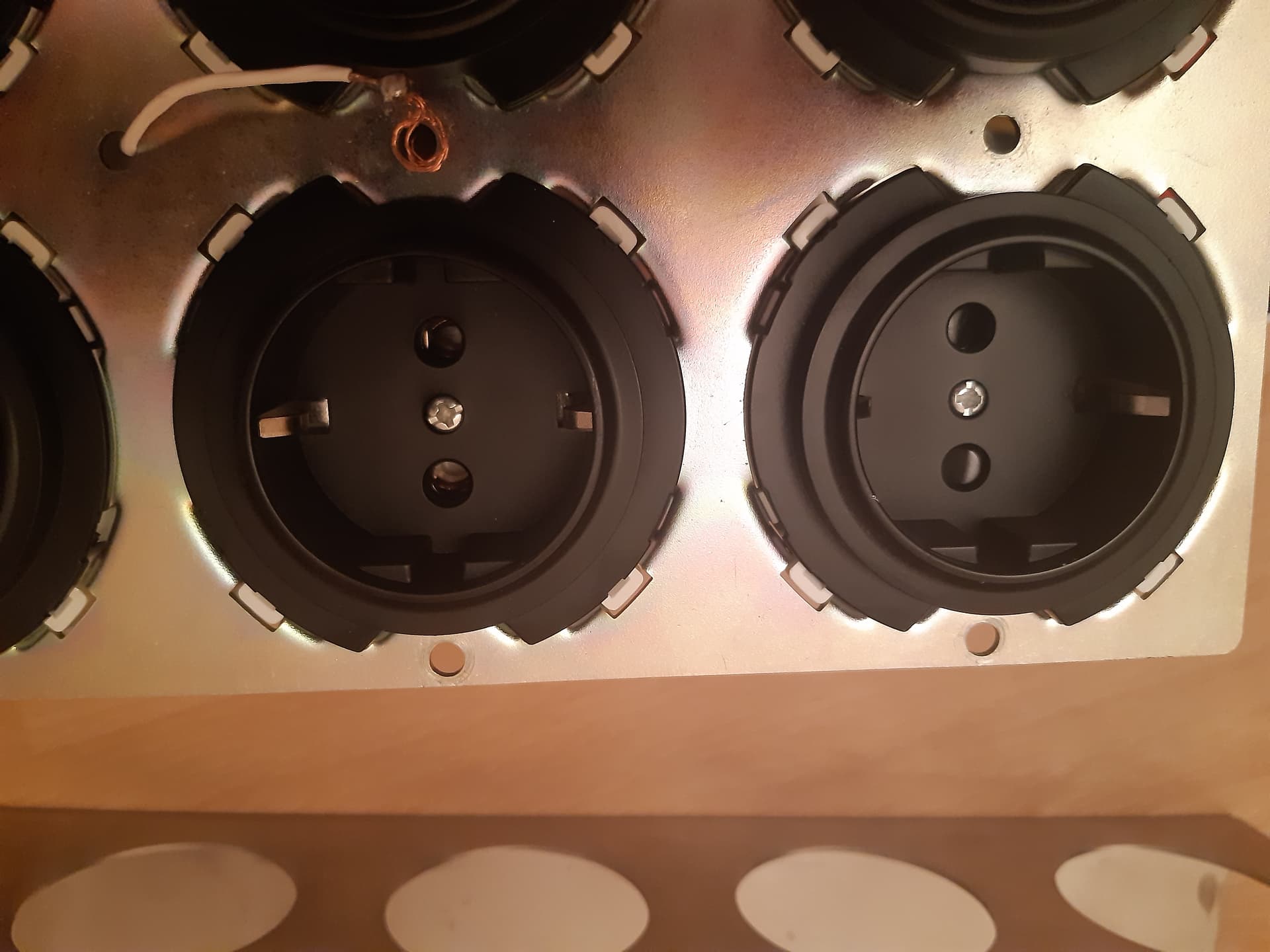

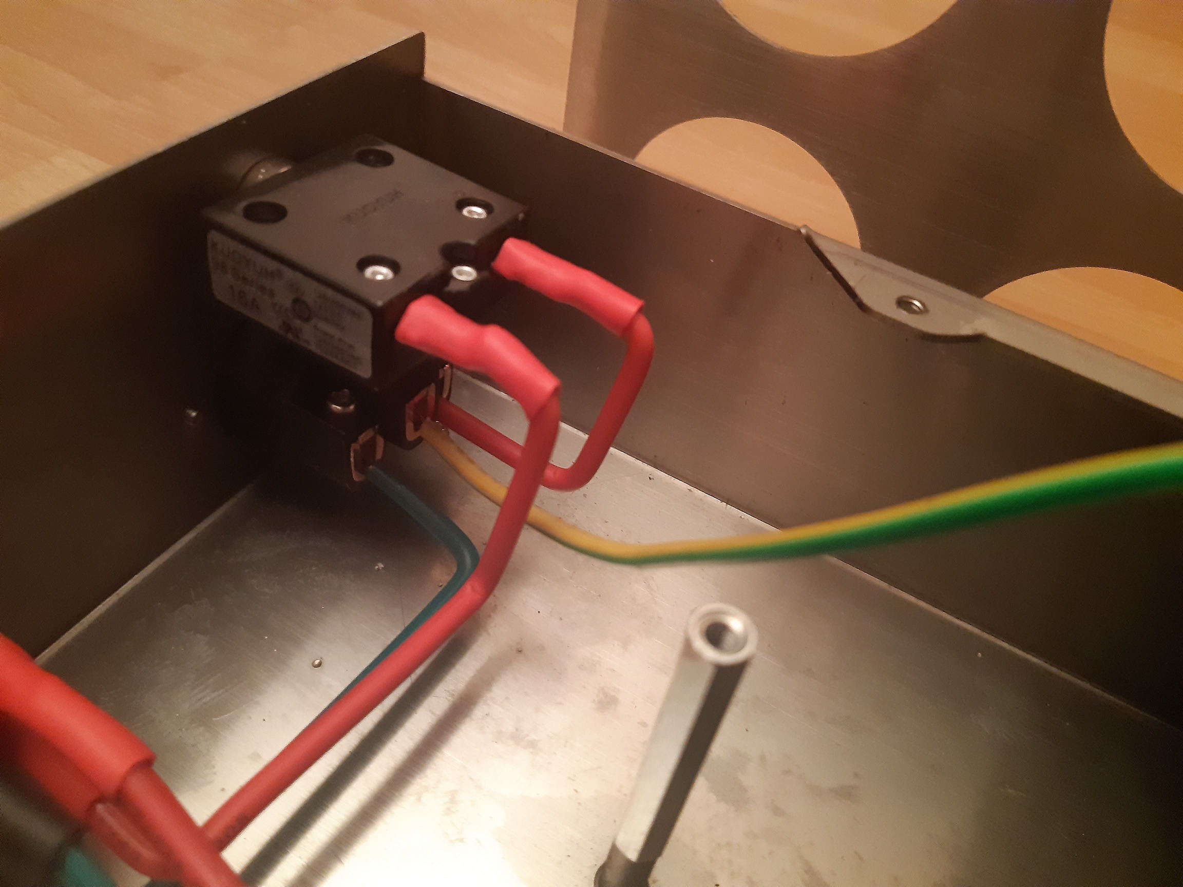

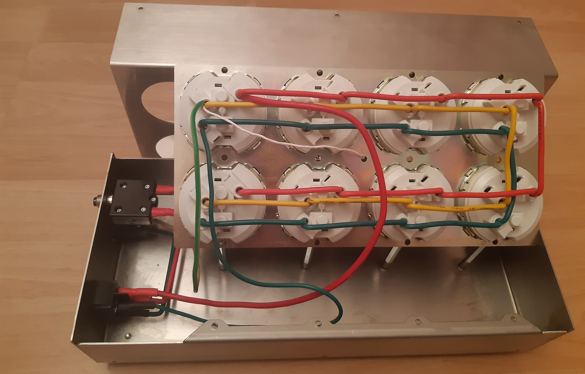

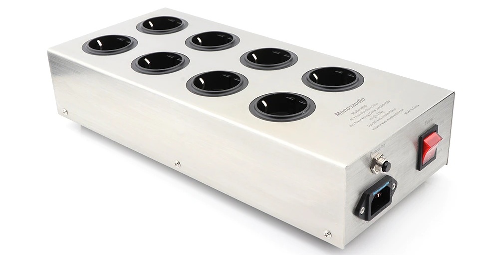

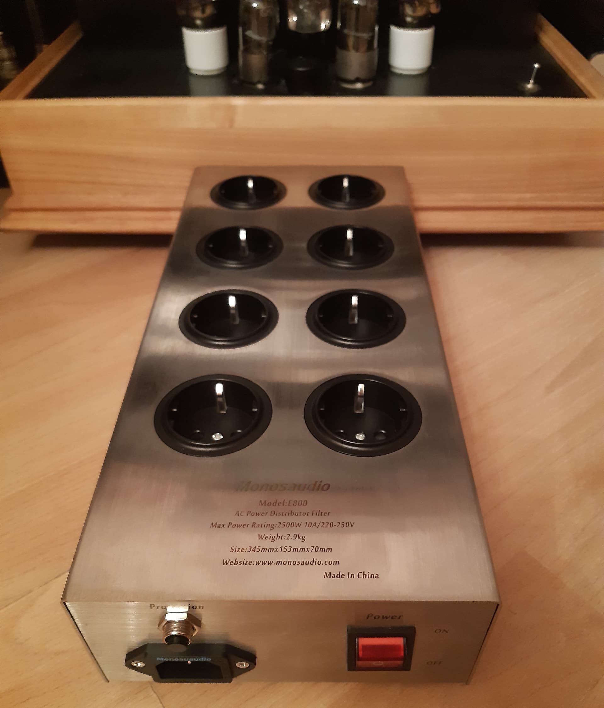

Я на Али купил себе дистрибьютор Monosaudio U800 - доволен очень. Правда пришлось внутри менять проводку на отечественную, соединил минуя выключатель и термопрерыватель сразу от инлета к розеткам.
Розетки качественные, написано что из фосфорной бронзы, инлет Monosaudio чисто медный без покрытия, что тоже очень хорошо.
Но главное это то, что корпус не алюминий, а из стали, магнитный - то есть экранирование электромагнитное куда лучше.

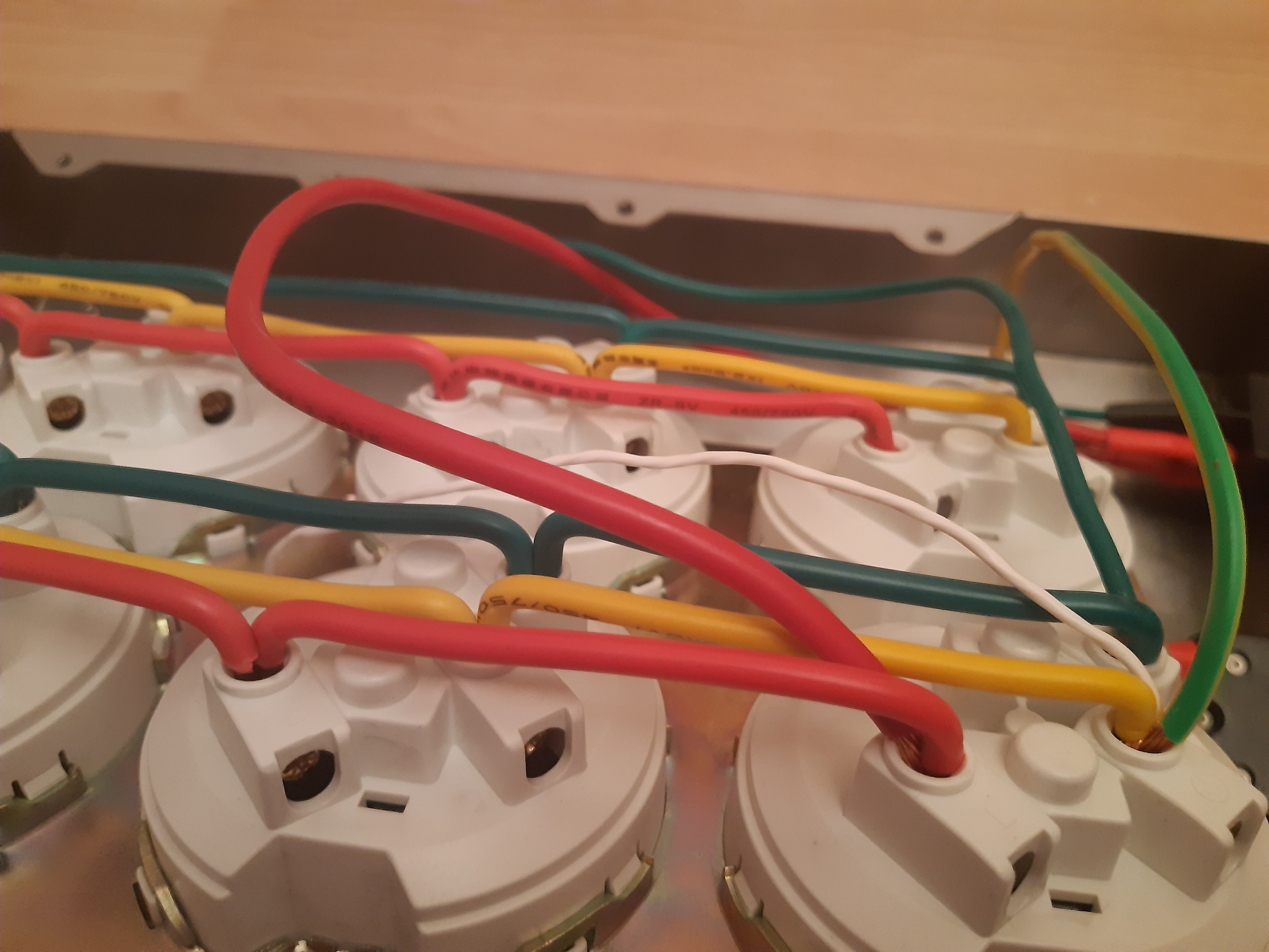

Фото как оно было внутри до замены мною проводов. В основном китайская моножила 4 кв.мм, но от выключателя отрезок зелёной многожилы почему-то всего лишь 1,5 кв.мм
А это не “земля” случайно?
Земля от инлета жёлто-зеленая, тоже 1,5 кв.мм. Далее земля по розеткам разведена жёлтой моножилой 4 кв.мм
