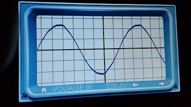

Похожая проблема регенератором не решилась не смотря на то что в нем помимо прочего есть функция стабилизации напряжения - отклонение 0,1-0,4v.
До:
После
THD 0,1, но звук не фонтан
Пробовал слушать у себя регенератор от @groove с ним получше было, но сложно сказать однозначно повлиял регенератор или просто фон изменился.

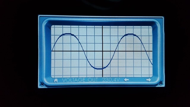

По осциллограмме видно, что включен режим MultiWave. Он может сильно менять звучание.
Multiwave включён потому что его рекомендуют для лампы, но в целом разница не большая, настолько что затрудняюсь ее описать.
Какой у вас регенератор?
PowerPlant p5 там только 2 режима.
P5 Р10 - это старые модели. Старые MultiWaves работают с отклонением частоты от 50Гц. Для многих ламповых систем производитель не рекомендует этот режим (Vacuum tube filaments would buzz a bit because of the varying frequencies too). У новых Р12, Р15 и Р20 частота зафиксирована на 50Гц.
Почему то отложилось в памяти когда вышла первая серия р600 итп multiwawe рекомендовали именно для ламп, глянул мануал Р5
Sinewave & Multiwave
By selecting the icon labeled WAVEFORM the Power Plant 5 will toggle between MultiWave or
SineWave. In the MultiWave position, the peak charging time of the sine wave is extended to
help connected equipment lower power supply ripple and will therefore improve the performance.
MultiWave can have the same improvement gained from adding a larger power transformer or
more power supply capacitance to connected equipment
В новых моделях концепцию сильно поменяли.
CEO PS Audio Paul McGowan “The older MultiWaves has varying frequencies which didn’t play nice with AC synchronized products like motors. Vacuum tube filaments would buzz a bit because of the varying frequencies too. More modern MultiWave is the proper frequency, but extends the peak
charging time at the top of the sine wave. This helps reduce power supply ripple and is akin to adding more capacitance to the power supply of the connected unit. It also doesn’t bother motors or tubes, so best of all worlds.”
