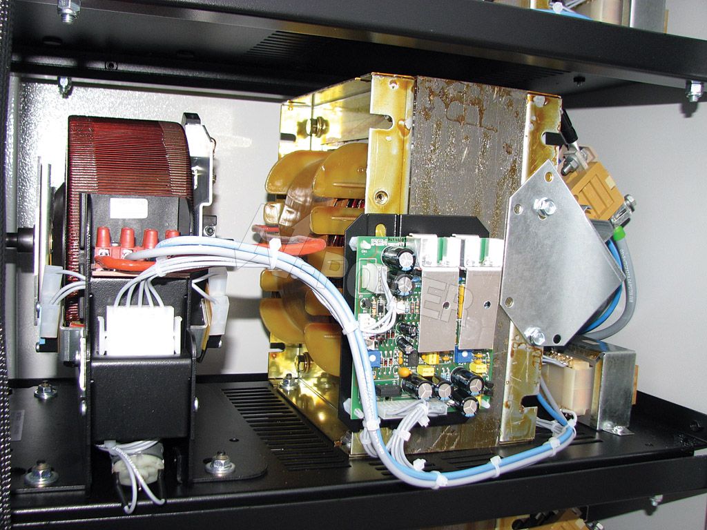

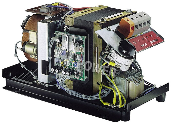

Начал разбираться и нашёл фото внутренностей.
Внутри, помимо корректирующего автотрансформатора, установлен большой вольтодобавочный трансформатор с гальванической развязкой. И весят такие устройства не мало 35-55 кг. Наверно трансформатор хороший.
Стало интересно справится ли такой стабилизатор с постояннкой в сети и заменит ли классический развязывающий трансформатор.

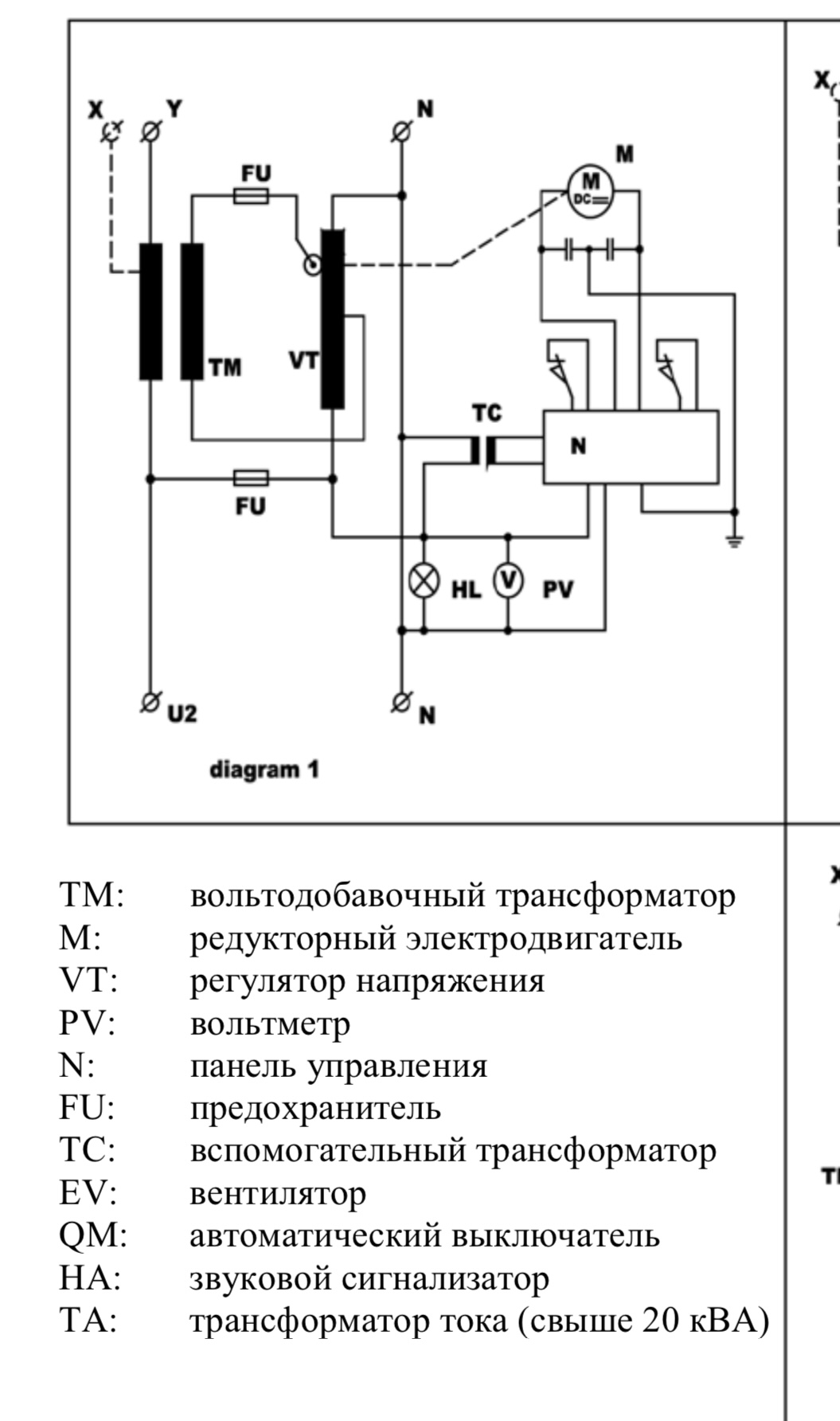

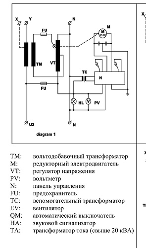

Вот так же нашёл схемы:
Не совсем в них разбираюсь, кажется что РТ здесь установлен параллельно и не совсем выполняет свою функцию.
Может кто имел дело с такими устройствами и поделится впечатлениями?
Тут нет РТ, по сути схема - автотрансформатор, но разнесённая на два сердечника и с коммутацией отводов по слаботочной линии. Оригинально и красиво.
Я лет восемь назад изучал тему стабилизаторов и пришёл к выводу что Ortea самые лучшие, они бесступенчатые, но взял на дом Вольтер, тк итальянские в нужную мощность получались очень дорогие.
Ps. Тогда речь о доме и потреблении в 25 кВт Для Hi-Fi наверное есть и интереснее.
Те большой трансформатор на входе не выполняет функцию развязывающего?
Наверно можно перекоммутировать?
Нет, не получится. Он несимметричный, верхняя обмотка должна быть примерно на 20-30 В по смыслу.
Да и зачем ломать хорошую вещь?
Понятно. Почему то думалось, что он 220-220.
У меня Ortea уже лет 10, но без дополнительного трансформатора. Постоянку действительно снижает, но не убирает полностью. Чем мощнее стаб, чем больше меди/железа, тем меньше будет постоянки пропускать, наверное.

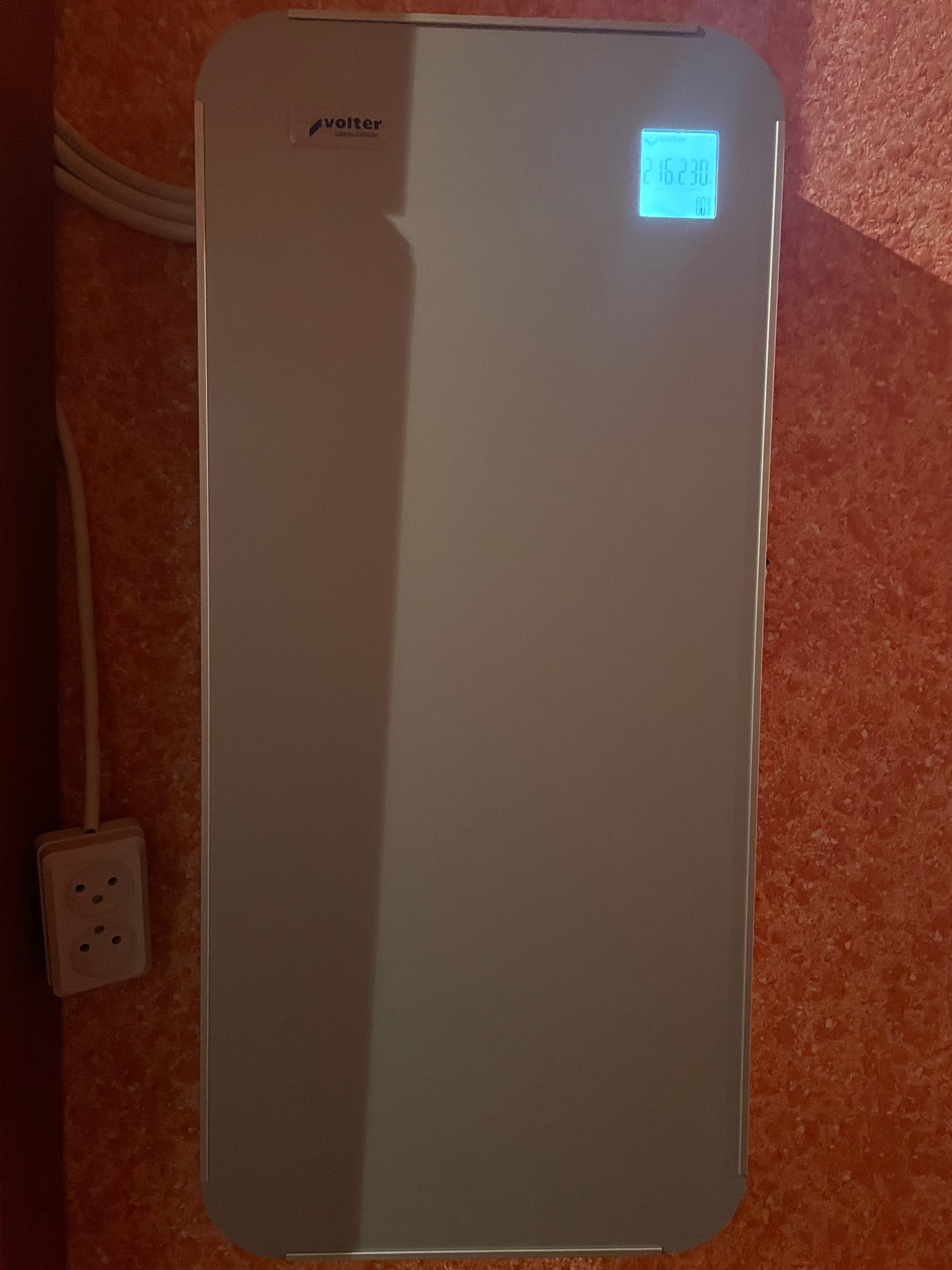

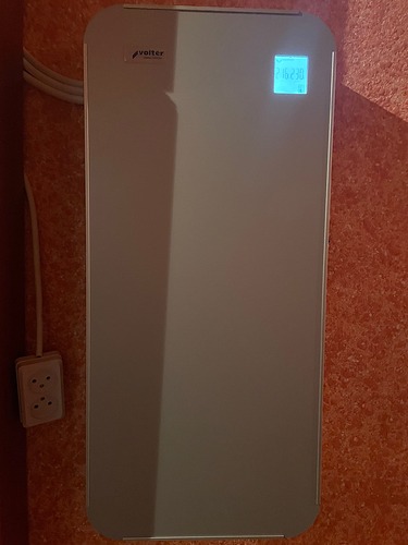

Небольшой отчёт об установке на всю квартиру инверторного стабилизатора Volter Smart.
Мучаюсь с электричеством уже несколько лет. Проблемы как у всех. День - ночь. Точнее «день на день не приходится». Несколько дней звук может быть хорошим, а потом на несколько дней испортиться. Может утром быть плохим, а вечером хорошим и наоборот. С временем суток это не связано. Также за годы не удалось установить никаких корреляций с временами года, фазой Луны или месячными Ольги Бузовой.
По хорошему, инверторный стаб на квартиру - решение из серии «шах и мат». Стабильный чистый синус на выходе. Да, я знаю, что инверторы сами гадят в сеть. Но опять же, звук должен стабилизироваться на каком-то одном уровне. Но это теория.
На практике, стаб не помог от слова совсем. Как были колебания, так они и остались. Эффект примерно соответствует замене штатных силовых кабелей на дорогие. Если хорошо, то они делают звук лучше. Если плохо, то только хуже. По крайней мере у меня так. Со стабилизатором такая же история. В моменты «просветления» звук он делает лучше. Очень чистит грязь. Становятся ощутимо лучше верха. Появляется хрусталь в звуке. В периоды ухудшения, он делает звук просто неслушабельным. Благо есть байпас, который позволяет быстро переключаться между стабилизированным и нестабилизированным питанием.
В качестве «бонуса» с ним стал очень сильно гудеть транс усилителя. То ли он постоянку плюет в сеть, то ли еще что-то. Без стаба если и гудит, то очень редко и слабо.
В общем, деньги на ветер.
Пробовал на стерео усилителе Rotel RA-1570 и ресивере NAD T778.
