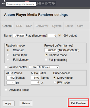

Запуск в педальном режиме:
  1. Запустить APRenderer из интерфейса Pure, выбрать настройки вывода на нужный интерфейс
  2. Находясь в настройках APRenderer http://192.168.0.10:7779 (надо использовать IP Pure), нажать кнопку
  3. Перейти в окно с консолью Pure, в MC зайти в каталог APlayer и запустить его
  4. Интерфейс будет доступен по адресу http://192.168.0.10:7778/d
  • в примере Pure присвоен IP 192.168.0.10, следует использовать тот, который назначен у вас.
