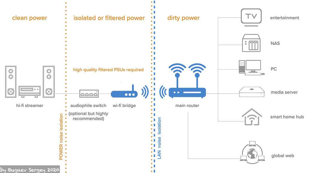

В случае с неттопом, линейный БП небольшой мощности прекрасно справляется.
А в соответствии со схемой ниже - все будет хорошо))
