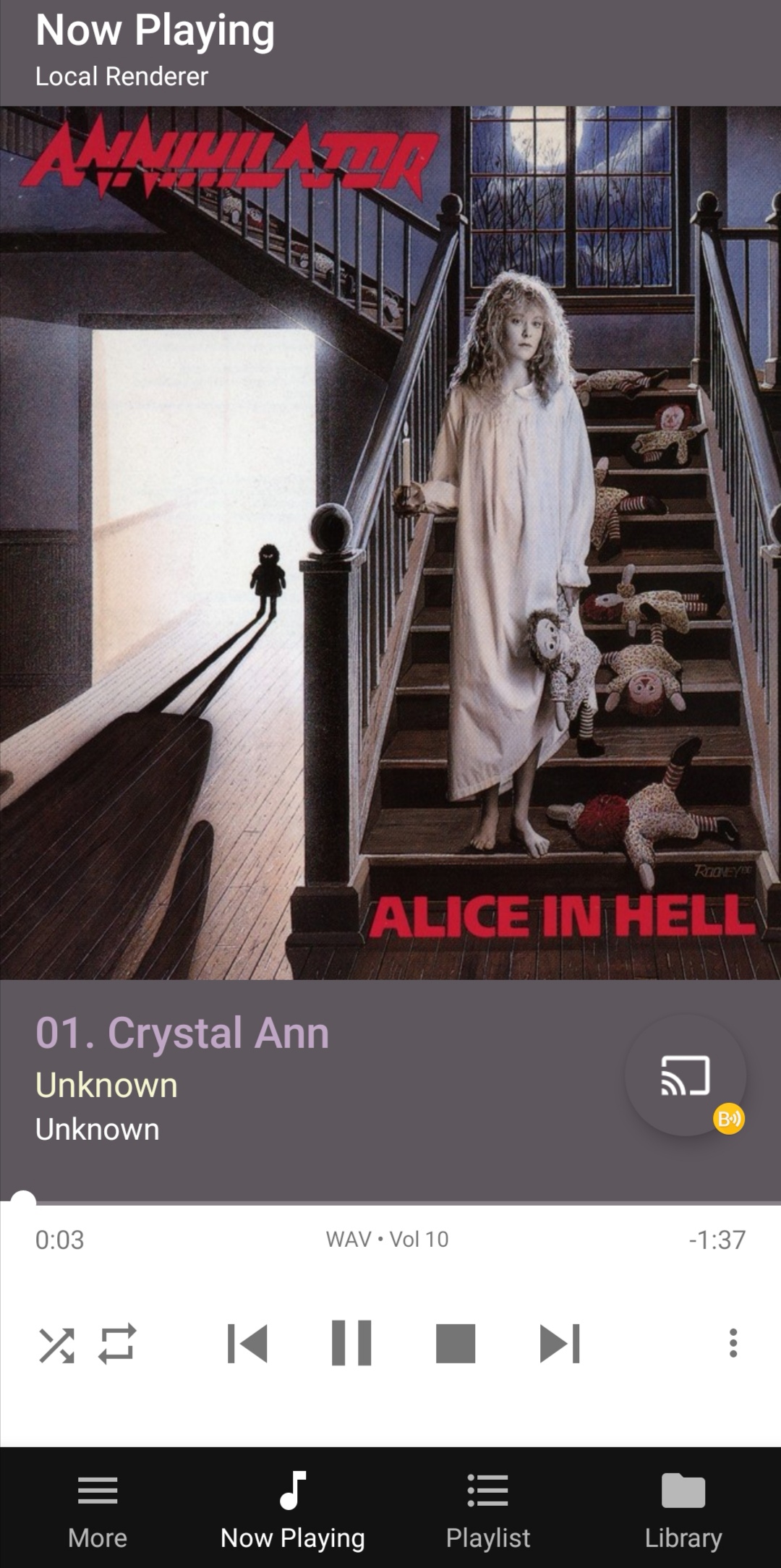

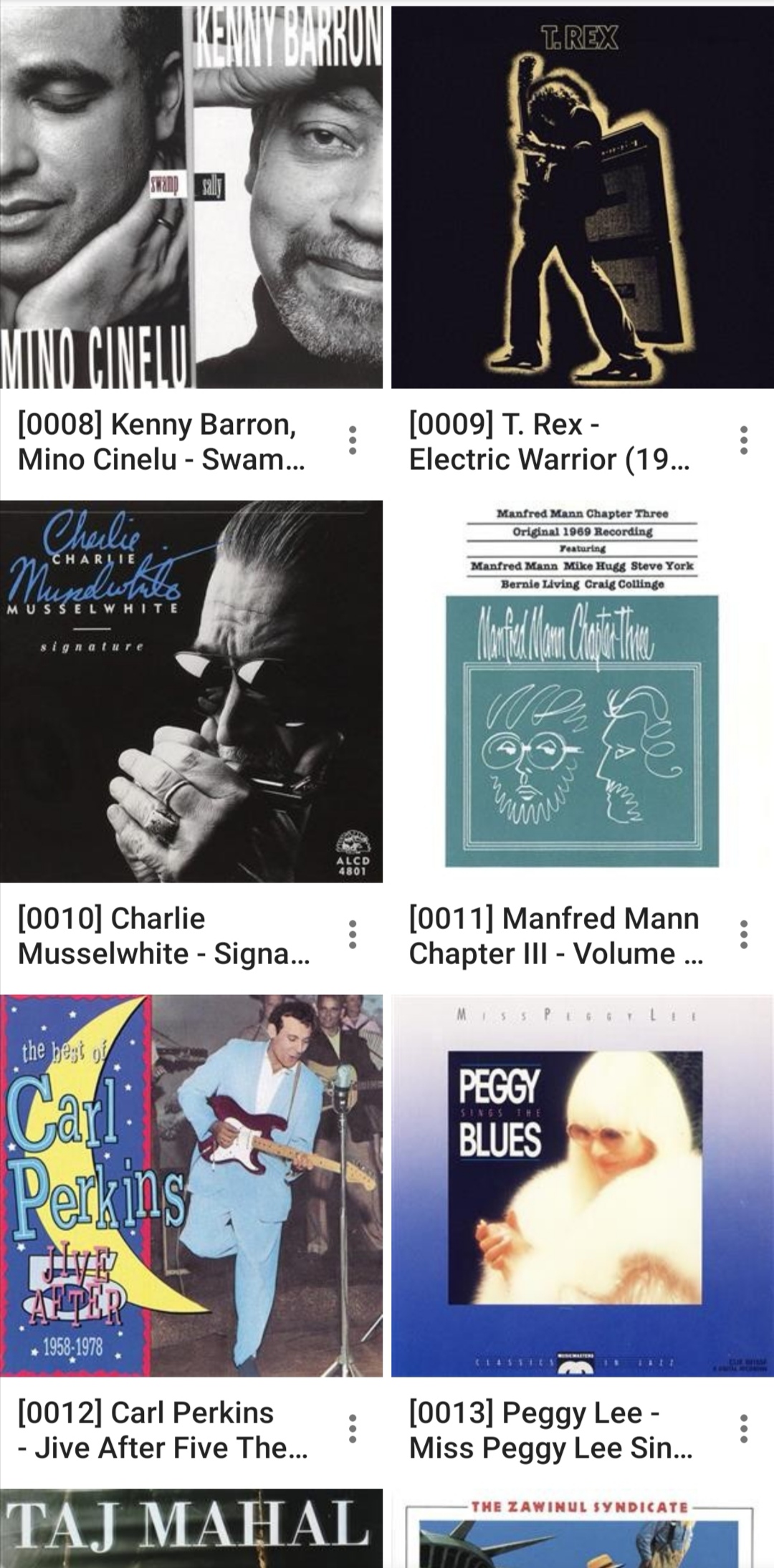

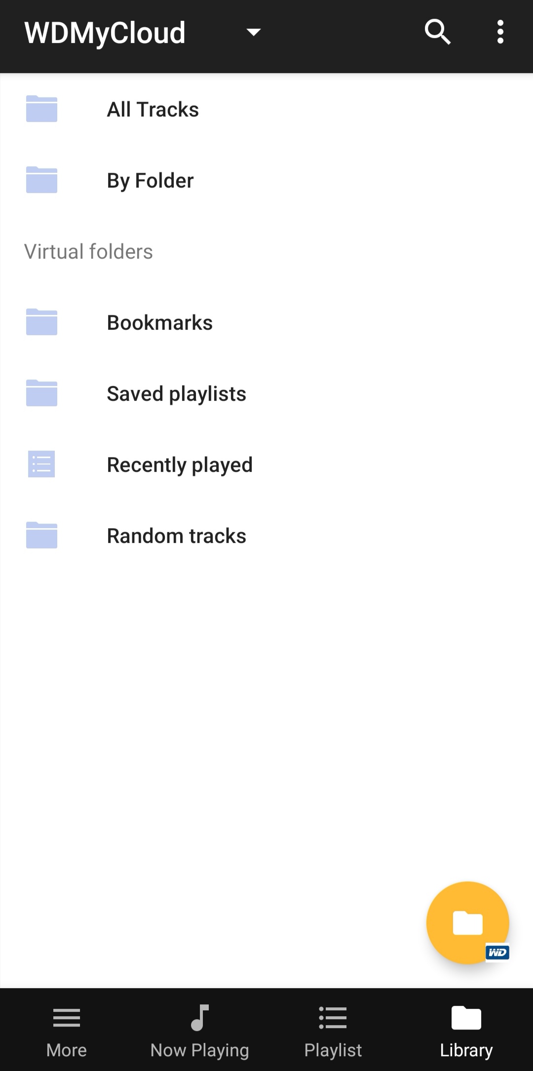

Чтобы программы-управлялки не дергались по сортировке и показывали обложки альбомов в высоком разрешении надо настроить NAS, точнее медиасервер, на котором NAS работает.
Для WD MyCoud это twonky mediaserver.
Запускаем управлялку на проигрывание с NAS.
Заходим через проводник на Twonky медиасервер, идем в раздел settings - sharing - media receivers. Находим в списке медиаплейеров свой плейер-управлялку (по ip или названию) и изменяем всем айпишникам плейера профиль (media receiver type) с дефолтного на любой, поддерживающий отдачу картинок в высоком разрешении, например, samsung smart tv или maim media streamer. Жмем сохранить.
Справа, в поле способа сортировки, выбираем, например, By Folder (в управлялке будет отображаться сортировка только по папкам). Жмем сохранить.
При следующем перезапуске управлялки, сортировка будет доступна только по папкам и обложки будут показаны в высоком разрешении (если они имеются в папках альбомов).
