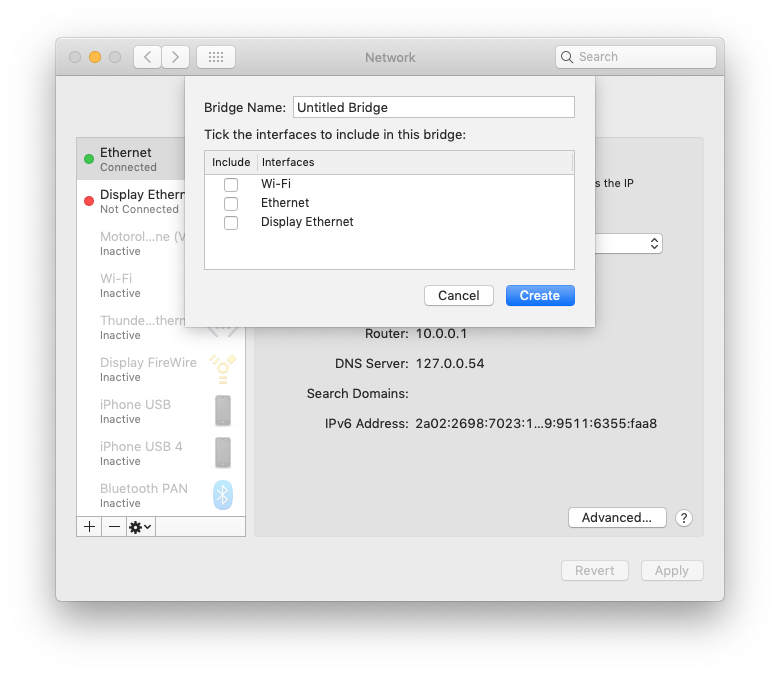

Понятно. Управлялка - да, имеет право и не видеть, она подключена к общей сети (роутеру), а мак при расшаривании пробрасывает wi-fi на подключенной по шнурку устройство, но не показывает само устройство в общей сети, то есть управлялка не увидит бридж.
Но. Подключение через роутер бриджа не мешает музыку подавать по usb, а сеть использовать только для управления. И “неподготовленный роутер” - это примерно 128 место в цепочке влияния на звук.
Wi-Fi же вроде нельзя объединить мостом с проводным адаптером, поэтому Bridge будет в другой подсети.
Можно, сам же я писал:
Но по хорошему нужно два проводных адаптера мостом, например, через родной переходник, тогда обязан заработать.
Ох зря вы так Сейчас вам расскажут как и что на что влияет
Мост с маком настроить не сложно. Заводится он правда поначалу не сразу . IP на выходе мака самоназначенный. Но общая сеть видит устройства на которые он раздает интернет.
Можно без проблем.

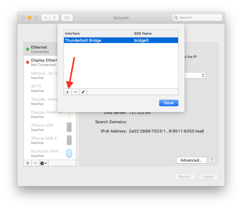

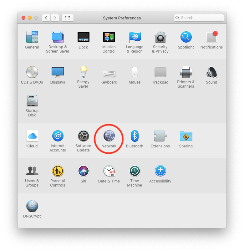

Я вроде у себя пробовал и тут даже с картинками описывал для кого-то… ща поищу.
Ну у меня мини получает интернет по воздуху а раздает по ethernet…
Была какая то модель Прошки, которая так не умела …
Да, Вы правы, память меня подвела, вот мой пост:
Я переживу К тому же апологет подготовки роутеров - милейший человек в реале.
Не очень понимаю какой в этом смысл. Судя по управлялке бриджа, он берет контент или с юсб, или с UpNP сервера, или со стримингового ресурса. Играет сам бридж. Я поднял UpNP сервер на маке, но бридж его не видит. Возможно виной старая версия OSX или версия сервера. В случае моста с маком, что планируется получить? Только доступ в сеть?
Мне надо так как на рендю: роутер - Макбук с файлами и Рун - аудиофильский езернет кабель - бридж ДЦС. Рендю в мостовом режиме звучит заметно лучше.
В общем смысл в качестве звука!
