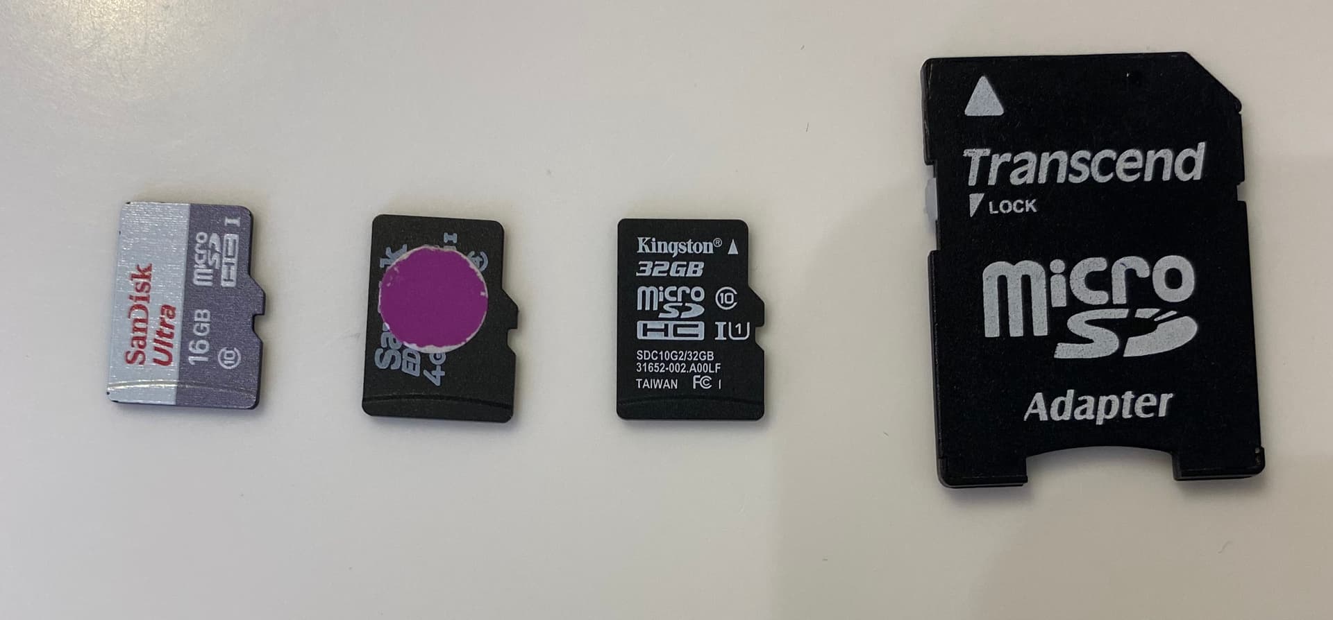

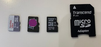

Небольшое отступление. В процессе настройки выяснилось, что SD карточка на которой установлен образ приказала долго жить и пришлось искать ей замену и соответственно этот образ переустанавливать. Сейчас использовать самую правую (адаптер не в счет).
Не буду останавливаться на этой нештатной ситуации, т.к. надеюсь, в дальнейшем с этим будет все в порядке, а вот на процессе настройки, по просьбам трудящихся, т.е. дальнейших участников, с позиции чайника немного остановлюсь.

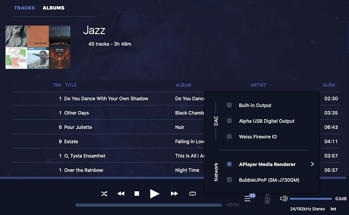

Если на смартфон установить Bubble-UPnP (Андроид) или что то подобное это позволит осуществлять стримминг с Tidal и Qobuz. Там все просто, даже я разобрался :relieved:

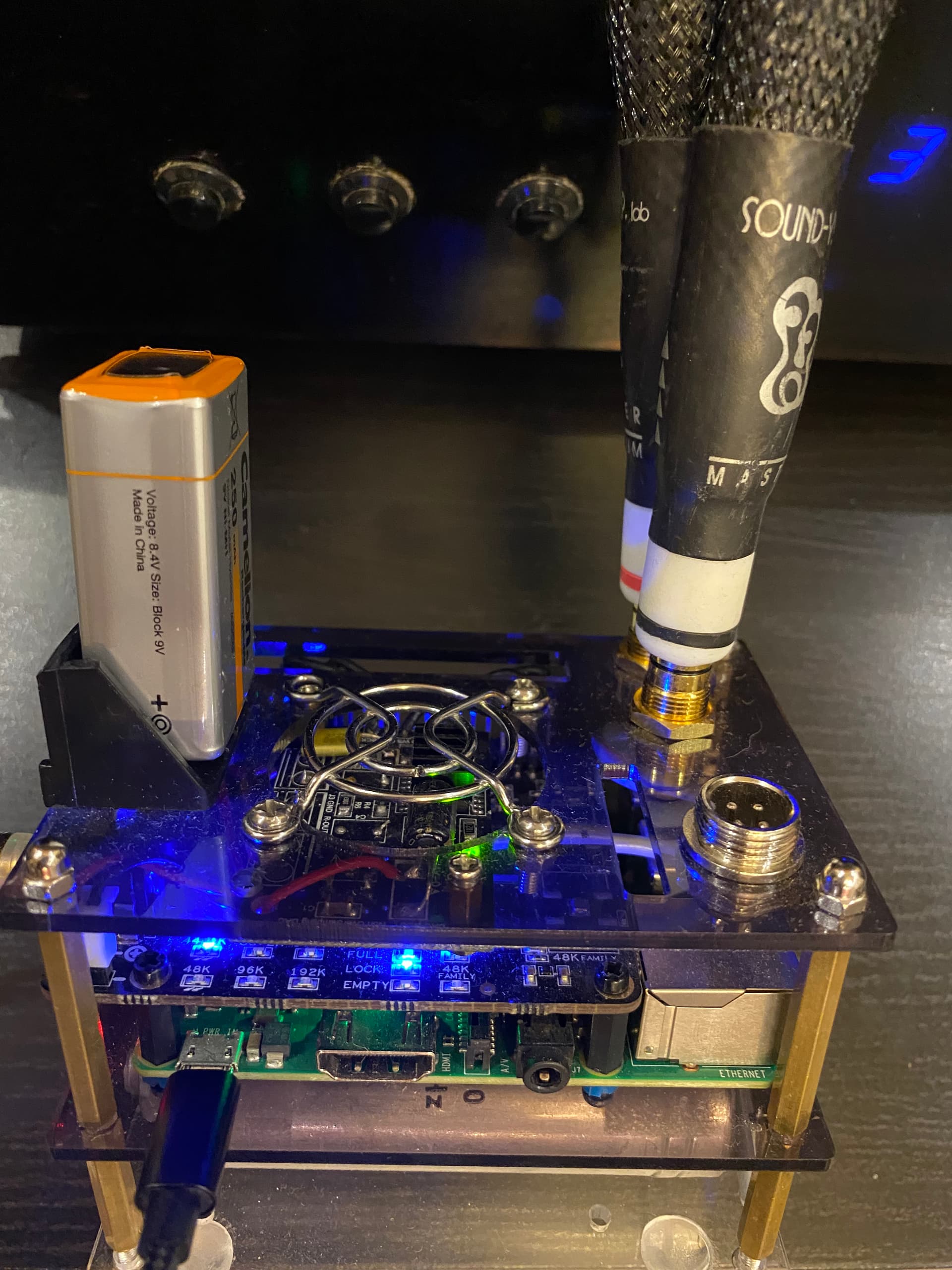

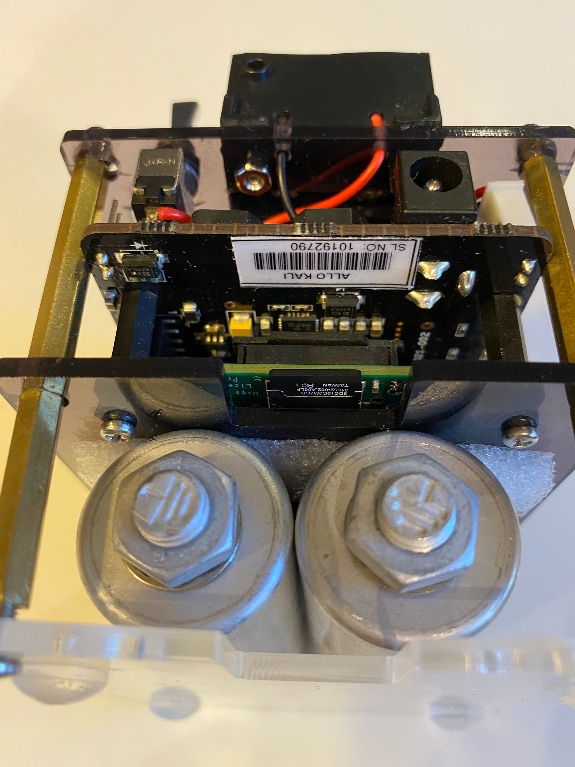

Что касается звука, то первые впечатления пока разнообразные. Путём небольших перестановок приходит в себя. Сейчас слушаю в конфигурации ‘малина от ибп+Кали от турового лбп’, тумблер в основном на батарейку, позже попробую ещё свой лбп Шокера в этом всём зайдествовать, домашние цап-стример не включаю. Из небольшого числа разношерстных аппаратов на 1543, которые я слушал (туровые горшочки, hm603 и плата, как в стереопрокате), сейчас звук в больше в сторону горшков. Динамично-рельефно, но вот воздуха-дыхания чуть как будто чуть не хватает. Посмотрим, как дальше поведёт себя.

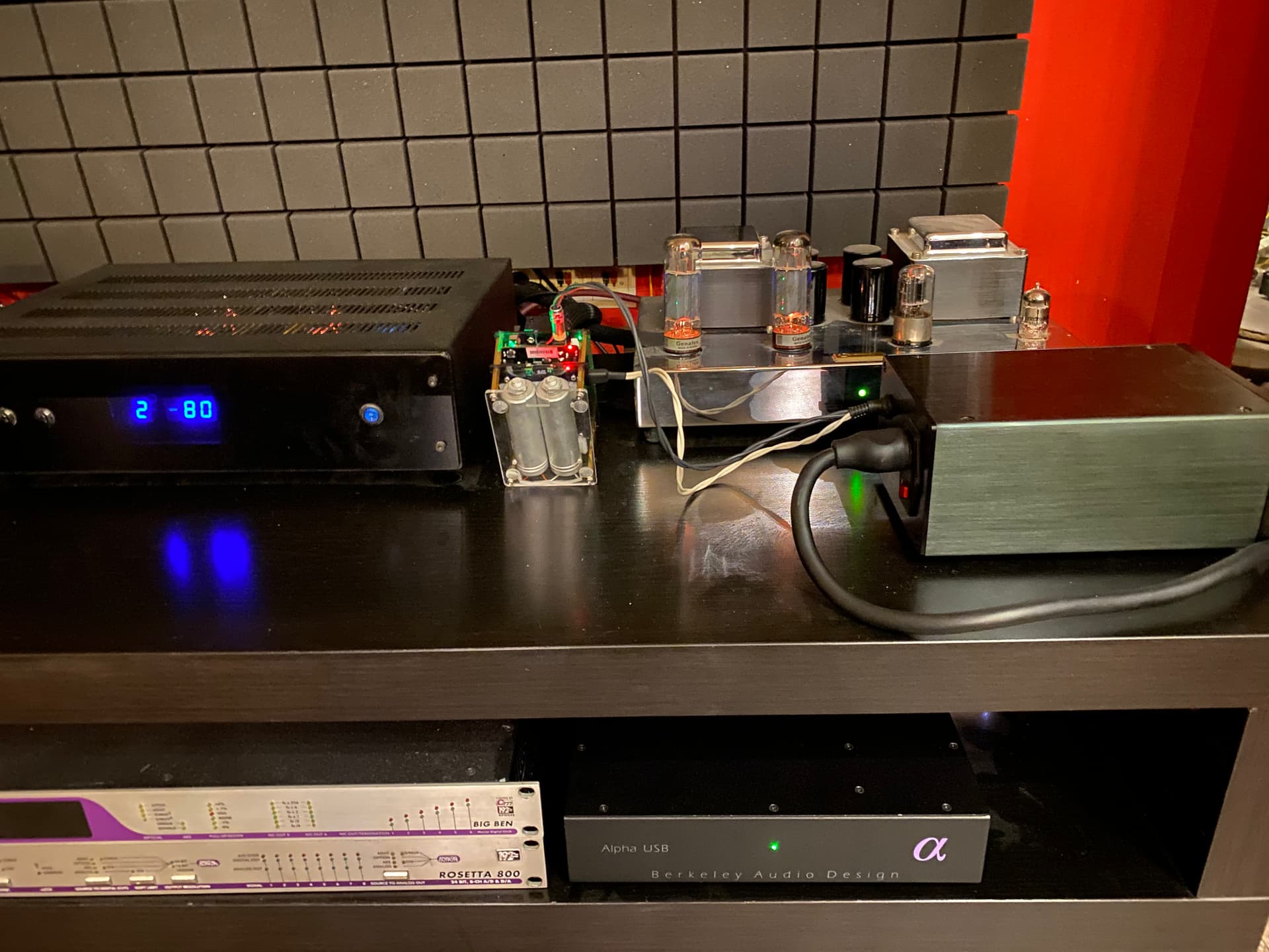

Нужно отметить, что просто для запуска, я использовал в качестве интегрального усилителя маленький Trends TA-10.1, что должно было поставить Одессу в дискомфортное положение. Трендс интегральник, но без входного/буферного каскада, только регулятор громкости на входе. Такая конфигурация по отзывам предыдущих участников давала очень посредственный результат. Однако, каких либо проблем я не отметил, усилитель себя вел аналогично, как и с любым другим нормальным источником. Хотя добавление преда существенно добавило «дыхания» Одессе, но такое поведение коррелировало и с моим источником, он также позитивно реагирует на пред. Убедившись, что все в порядке, подключил свой текущий сетап.

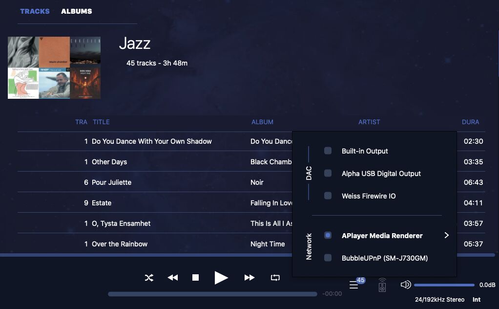

Основным источником файлопроигрывания в системе является mac mini с Audirvana в качестве плеера, далее конвертер Weiss или Berkeley, далее на Lindemann 820S в роли ЦАПа и затем на усиление - пред и мощники. Одессу получилось подключить к преду даже идентичными межблоками (одного производителя и одной линейки). Таким образом можно было производить сравнения на лету. Записал на флешку несколько альбомов в различном разрешении. Файлы в высоком разрешении включая DSD с легкостью декодировались и проигрывались должным образом. После этого с улыбкой читаешь описание Aurender N10 :grin:

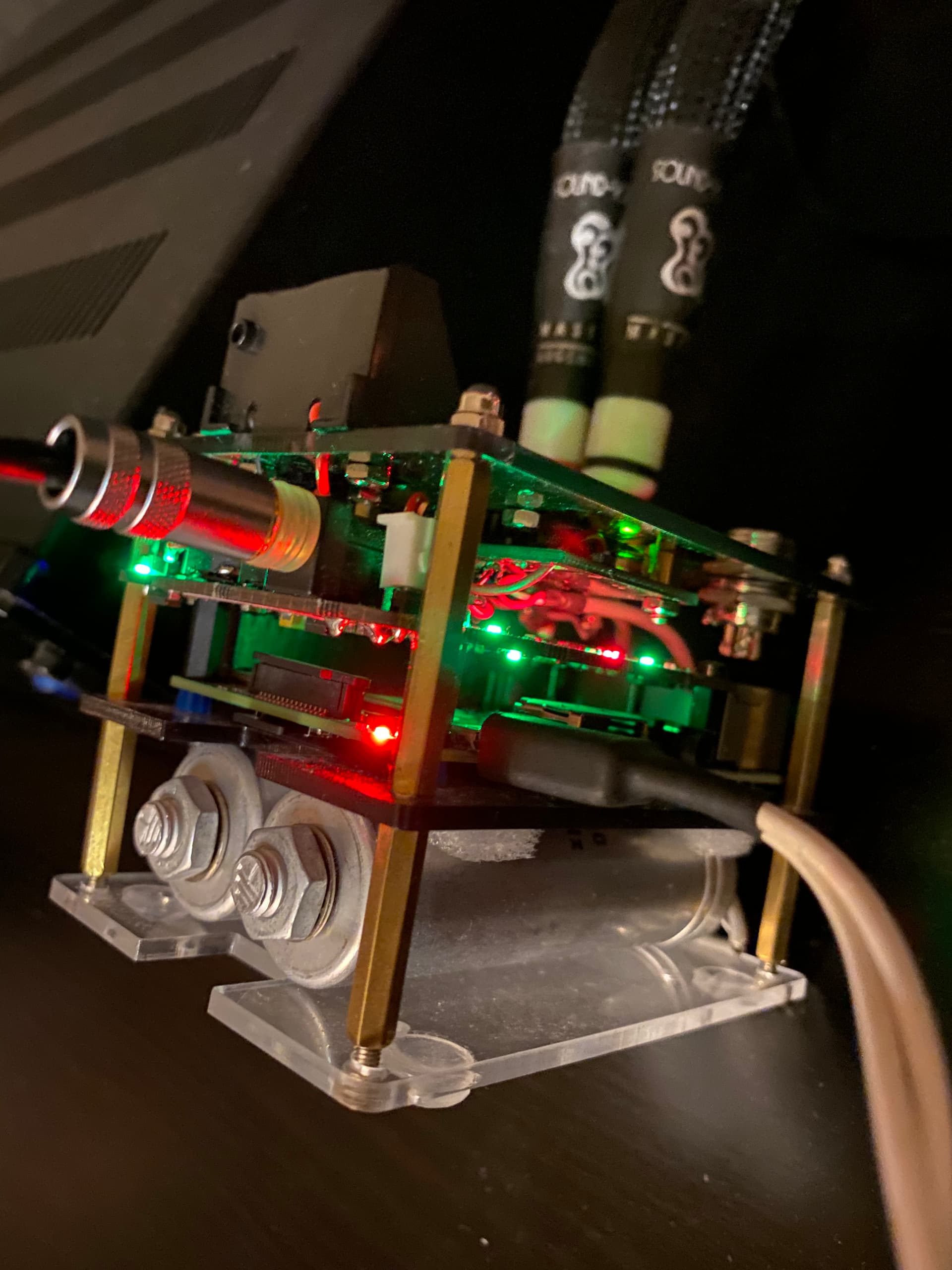

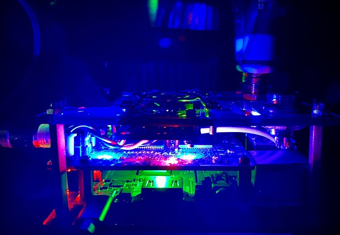

Нужно сделать еще одно отступление. До этого момента я слушал Одессу подключенной к питанию следующим образом - импульсный БП на Малину, линейный БП на Кали, а ЦАП и от батарейки и от встроенного питания. И уже практически в завершении нашего прослушивания подключили линейный БП к Малине (вместо ИБП). Все три варианта давали, естественно, различный характер звучание и оставшиеся два дня посвятил оценке влияния типа питания, уделив внимание варианту от аккумулятора, т.к. Вадим делал акцент на этом варианте. Должен сказать, мои выводы тут неоднозначны и согласиться, что батарейка лучше во всем я не могу. Попробую сформулировать отличия.
  • ИБП - динамичное, шершавое, подчеркивающее
  • Крона - сглаженное, черное, «жирное»
  • ЛБП - пластичное, быстрое, нейтральное, среднее между ИБП и Кроной.

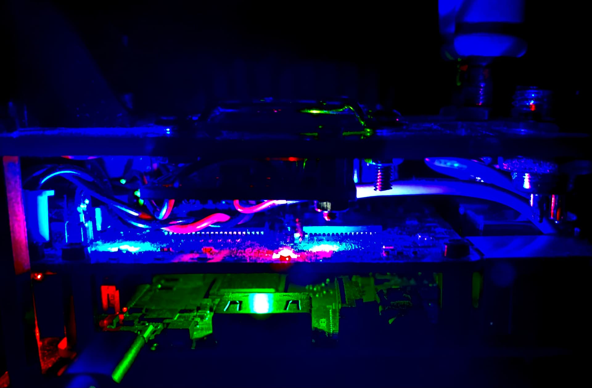

Попробую визуально отобразить …. отнеситесь с долей юмора :slight_smile:

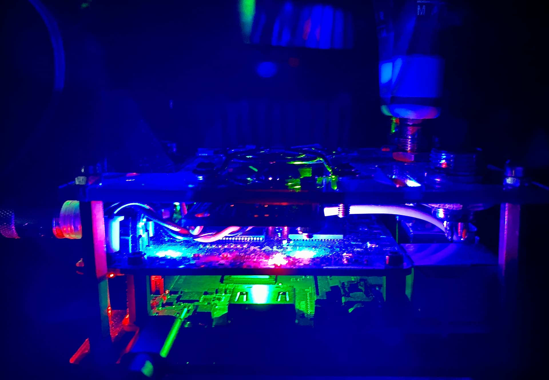

Вот так «звучит» ИБП
А вот так «звучит» Крона
Словесное описание (как и фото) отличий получилось довольно контрастным, но в реальности они небыли такими значительными. Ко всем эпитетам можно добавить «чуть-чуть» (по сравнению с другим). Любой вариант имеет право на жизнь. Но лично я бы выбрал - ЛБП от @nasa.gov оторый отлично вписался в парадигму системы и моего восприятия звучания.

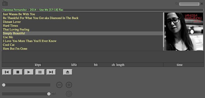

Если по железу Одесса удался, то вопрос юзабилити остался несколько в стороне. А это очень весомый аргумент в создании впечатления от пользования продуктом. Кто уже попробовал удобные, современные и четко работающие оболочки, врятли смогут вернуться к варианту аля «Фубар» не смотря на супер звучание.
Я даже немного загрустил по этому поводу и высказал свои опасения Вадиму. Не смотря на возможность дистанционного управления через Bubble (который не всегда работал так как хотелось) я привык к удобству и логичности интерфейса от Audirvana и это было очень значимым фактором. Неожиданно решение «всплыло» буквально само собой. Одесса просто появилась в списке устройств Аудирваны, куда можно было отправить поток. Т.е. для меня ничего не поменялось вообще. Все плюшки привычного пользовательского интерфейса сохранились, поменялось только выходное устройство. Это сыграло решающую роль в моих выводах по Одессе.
