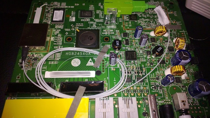

Роутер провайдера скорее всего очень шумный, и плохо подходит для аудио.
(выдел такую модель часто используют huawei/hg8245h)
Спойлер
https://openwrt.org/_media/media/huawei/hg8245h_pcb_top.jpg?cache=
Но если провайдер ставит обязательным тех условие по его использованию, что делать? Хотя бы линейное питание, можно электролиты ему заменить? Может стабилизаторы импульсные на линейные. Но все равно он будет нагружен процессами. Все равно останется бюджетным роутером.

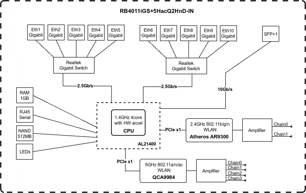

И вот что ещё думаю… не хватает двух портов в роутере Mikrotik hEX, приходится использовать ещё и свич. Но есть Микротик покрупнее, и там порты по 5шт на разных контроллерах сидят.
Можно таким образом тоже разделять подсети (логически и физически одновременно), тем более в Микротиках это делается очень легко.
