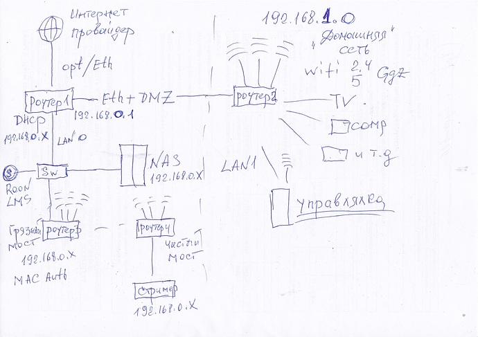

Коллеги, добрый день! Я уже подымал ранее данную тему, но обсуждение этого вопроса повторяется. Так вот, почему бы не использовать роутер провайдера для собственно музыкального сегмента сети? На роутере любого провайдера можно включить сервис DMZ и перенаправить весь входящий трафик на IP-адрес собственного роутера, мощного, красивого и многофункционального, но который будет обслуживать потребности домашних клиентов и устройств в своей подсети. А подсеть самого провайдерского роутера может применяться именно для аудиоцелей. При этом
  1. нет необходимости переводить оборудование провайдера в режим мост, при этом в данной подсети можно внедрить при необходимости и собственный DHCP, который не будет влиять на домашнюю подсеть
  2. подсеть провайдерского роутера будет отделена от массового трафика внутри домашней сети, т.е. будет достаточно “тихой” и пригодной для внедрения “берегов”, опторазвязок и т.д. и т.п., что кому нравится.
  3. т.к. внешние запросы будут перенаправляться из-за DMZ на интернет-порт домашнего роутера, подсеть провайдерского роутера будет и достаточно защищена от внешних воздействий, т.е. особых брэндмауеров запускать на данном роутере не обязательно, соотвественно, роутер меньше нагружается, а сеть становиться тише, что плюс для аудио.
  4. и наконец, плюс в том, что управлялки того же ROON будут иметь доступ из домашней подсети в эту музыкальную подсеть, а ресурсы сетевого НАСа, установленного в музыкальную подсеть, будут также доступны домашним пользователям по протоколу SMB, т.е. к файлам и папкам доступ будет.
Прикрепляю корявую схему всего выше описанного, которую приводил уже ранее.

Тогда получится две подсети?
Аудио в одной, и для управления ею с телефона, он должен быть подключен к ней?
Остальная подсеть отдельно?

Да, будет две подсети, малошумная аудиосеть от роутера провайдера и “шумная подсеть” от собственного роутера для домашних устройств.
Т.к. домашний роутер имеет адрес на интернет-интерфейсе от роутера провайдера, то по-умолчанию все домашние устройства ЗА ним будут иметь доступ к устройствам аудиоподсети. Есть, конечно, нюансы, например, приложение для Ауралика должно быть запущено обязательно из той же подсети, где стоит стример, т.к. стример видится с помощью бродкаст-запросов, поэтому для управления нужно будет либо завести отдельную мобилу-планшет, либо перед управлением стримером подключиться к его подсети. Но многие пользуются ROONом, в этом случае есть возможность управления из домашней подсети.
Так не правильно для аудио. Весь трафик на домашний мощный роутер с многими клиентами пройдёт через роутер провайдера, он не будет тихим в такой конфигурации.
