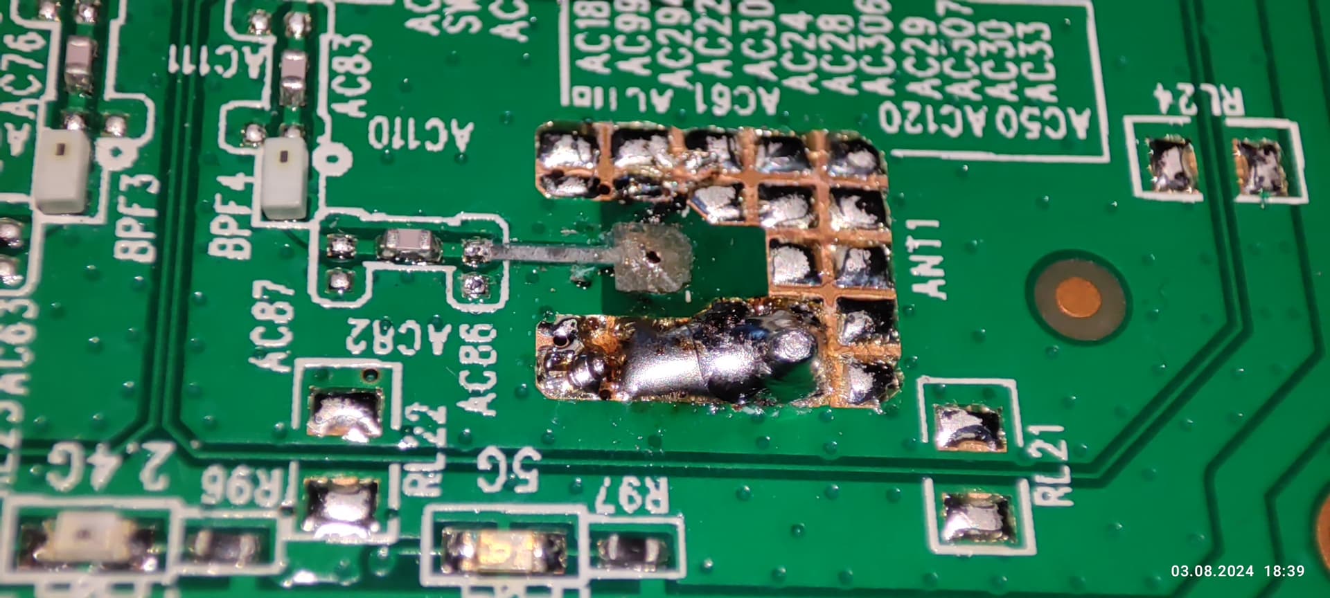

Потерял сегодня двух бойцов… Благо эти Netis n4 с Авито, почти даром.
Спойлер

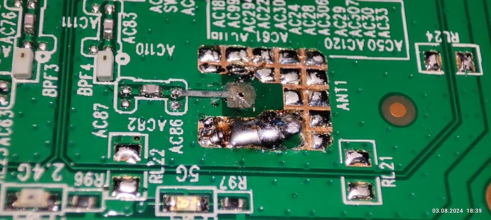

Оказалось, что выводы антенн - сигнальная дорожка, на верхней стороне платы, ОЧЕНЬ ХЛИПКАЯ, и отгорает от моего паяльника моментально. Площадка под экран широкая, к не припаяться легко! Лучше оставить антену как есть, потому что дорожка выведена на обратную сторону платы, и это судя по всему не спроста. Чтобы именно там можно было припаяться.
Феликс, видел у Вас пример, как антены перенесены на верхнюю часть платы, круто конечно! Это очень и очень тонкая для меня работа. Наверное, нужно иметь оборудование - увеличительное? И паяльник специальный? Ну и понятно, что опыт и мастерство!
Для самодельного варианта (на коленках), все же проще оставить роутер в своем корпусе, вне корпуса блока питания, снаружи. Это облегчает просто в 20-30 раз всю работу. Но опыт - это тоже хорошо. Настоящий квест.)))
Обычная ппяльная станция и тонкое медное жало топориком. Меня удивило на вашем фото, что кабеля из антенн хватает аж за плату, обычно кабельки короткие и еле хватает до площадок.
Это потому что я разобрал антенны до платок, и хотел их как то зафиксировать снаружи, но это оказалось тоже не просто, и требует мастерства.
Значит пришло время немного обновить его. Даже простые с Али ничего, регулировка температуры вполне вменяемая (ну или мне повезло). Медные жала наборами тоже там же, 100 руб. пять штук, их не жалко, можно в любую форму напильником подточить.
На термо клей.

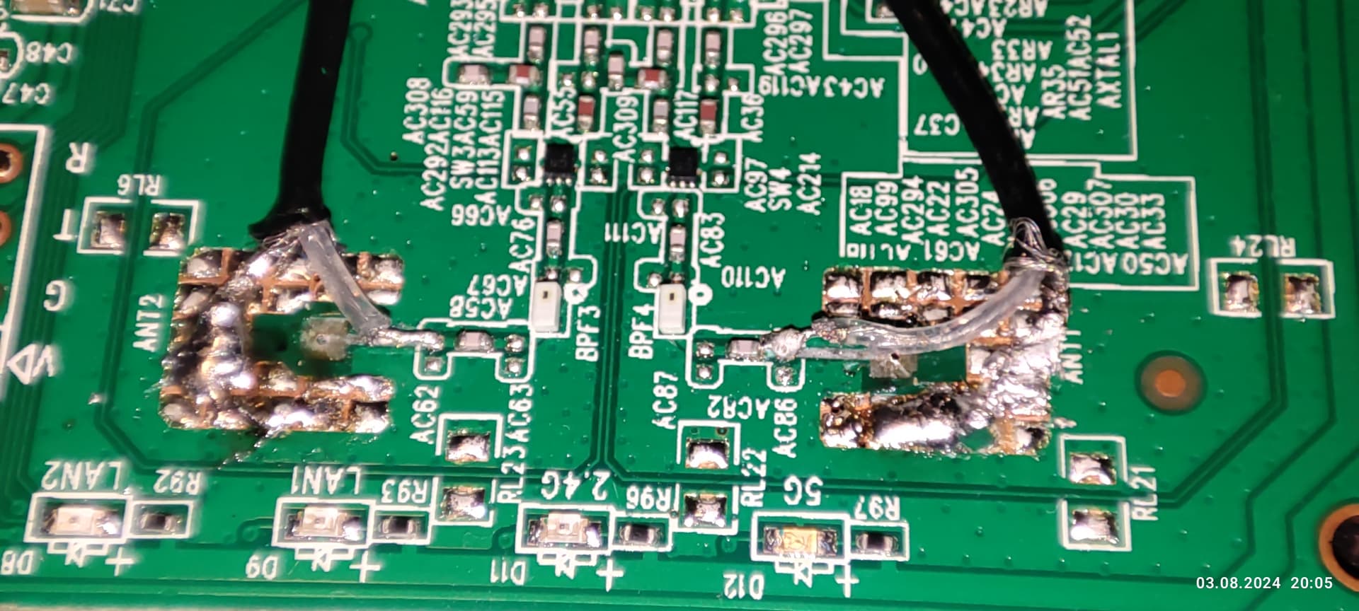

Я могу Вам восстановить эти платы, сделаю петельки из тонкого проводка, к ним можно будет подпаять кабель антенны. Но тонким жалом. Купите паяльник.
Феликс, Спасибо Вам огромное! Очень много помогаете всем, и мне тоже!!!
Сейчас попробовал, взял тонкое жало и увеличительное стекло в корпусе, и кажется подпаялся! Вроде бы работает, получается второй роутер ещё есть шанс использовать на чистом берегу.

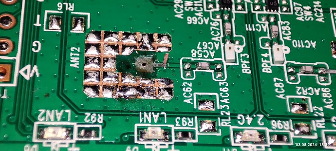

Но выводы антенн на NetisN4 на верхней части платы оказались супер тонкие на тончайших дорожках, поэтому видимо их и вывели на обратную сторону платы, где они широкие и держатся лучше, там их и распаяли.
Уже подпаялся, к остаткам дорожки, но с помощью увеличительного стекла, тонким жалом. А по началу полез просто, как с нижней части платы, так же паять с верхней части платы, ну и запорол обе заготовки…

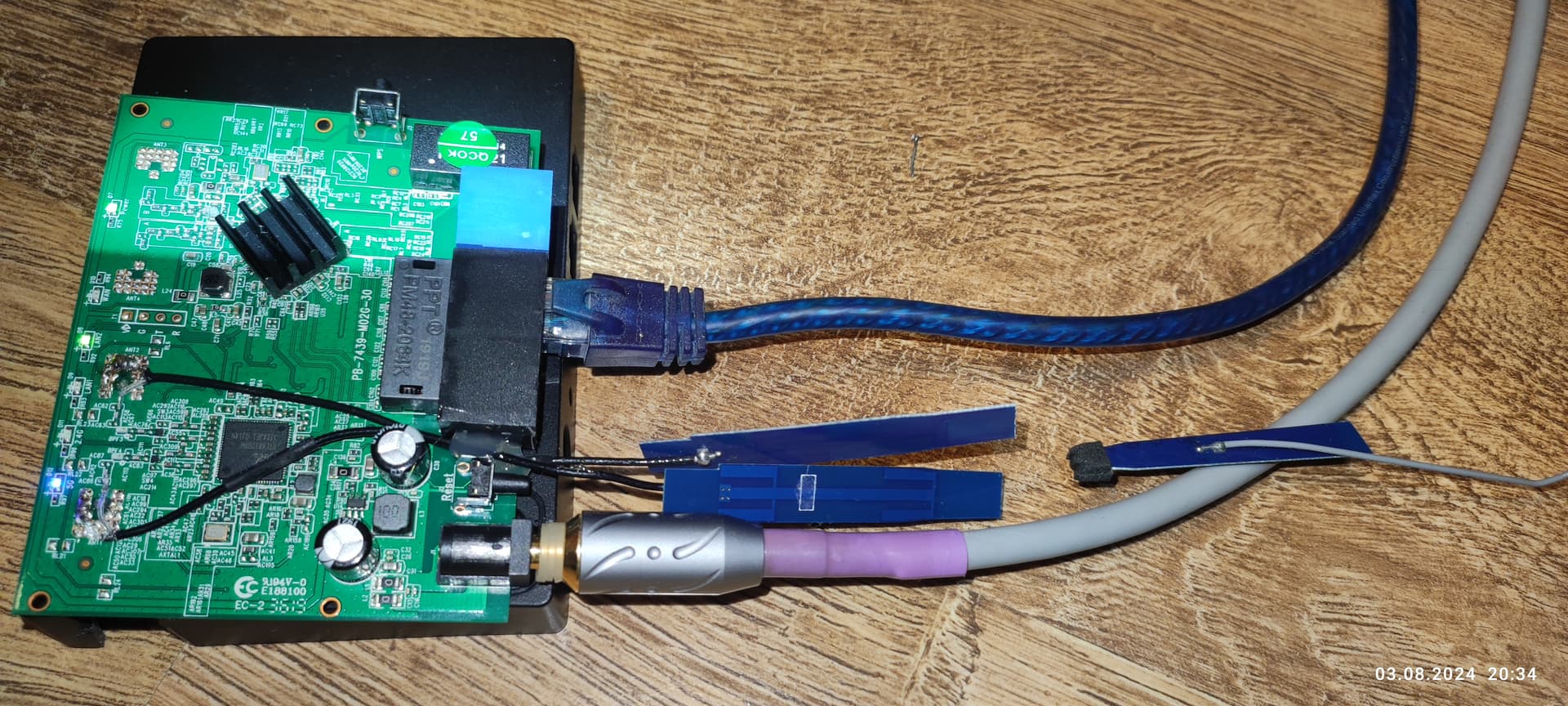

Но повторюсь, этот NetisN4 постараюсь в корпус алюминиевый с Али запихнуть, чтобы в стойку встал по эстетичнее, а на грязный берег, или может если ещё будет для RoonServer, уже оставлю в своем корпусе, только питание подкину к нему, внешнее линейное, конденсаторы заменю и стабилизатор импульсный на линейный. Пусть в своем пластиком корпусе, с антеннами штатными трудится, все равно не видно будет на антресоли, а задачу упростит на много.
– переношу линейный стабилизатор lt7805 (сборка lt1963A на 3,3В с Али) на другой NetisN4, для чистого берега
(потому что после моих экспеиментов, первый NetisN4 только пускает на веб интерфейс, а WiFi теперь не работает и диоды не горят, и с этого стаба выдает всего 1,63В (подаю на него 4,93В))
и вот думаю, что раньше на импульсном стабе стояли элеткролиты 220мКф 10В на входе и такой же 220мКф 10В на выходе, а сейчас импульсный стаб удалил, какие же теперь лучше емкости ставаить?
Если с малошумящего ЛБП приходит 5В и там на выходе уже стоит Elna Cerafine 220мкф и 25В (красная плата А. Шокера v10.0 на входе Мнудорф, позолоченные дорожки)?
На сломавшемся NetisN4 перед и после линейного стабилизатора (lt1963A) ставил по такому же электролиту Elna Cerafine 220мкф и 25В.
А сейчас думаю, может другие поставить?
Может не два одинаковые, а разные: на входе больше емкости, на выходе меньше?
Когда стояли два Elna Cerafine 220мкф и 25В, один до стаба, второй после, первый - на входе показывал транзистор тестором как 483мКф (видимо добавлял тот что на плате ЛБП был).
Может поставить вообще только один электролит на выходе???
– выше фото прикладывал, вот и думаю? какие умкости поставить? какой наминал???
