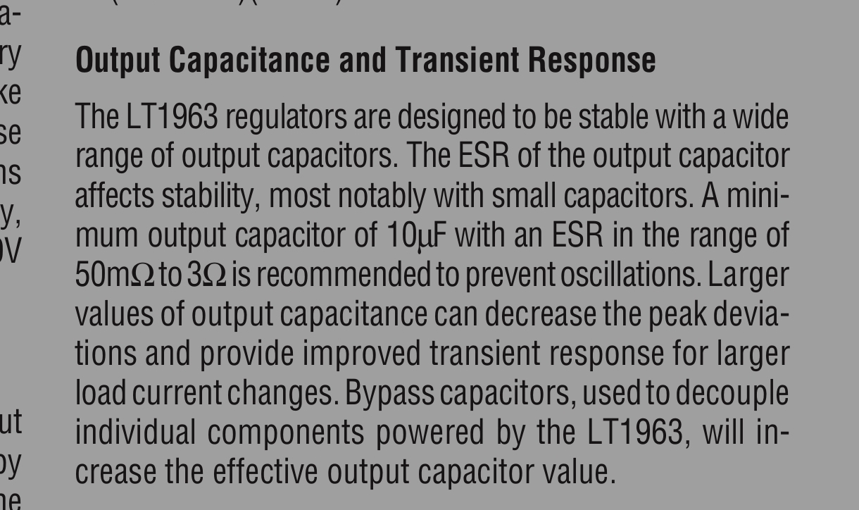

Правильно ли понимаю (читаю), что по даташиту LT1963 при 3,3В и 1,5Ана входе указано 10 000мКф, а на выходе 22мКф? (NetisN4 на чистом берегу 260мА потребляет на сколько помню)

расознал
Спойлер
Output Capacitance and Transient Response
The LT1963 regulators are designed to be stable with a wide range of output capacitors. The ESR of the output capacitor affects stability, most notably with small capacitors. A mini-mum output capacitor of 10/oF with an ESR in the range of 50тШоЗй is recommended to prevent oscillations. Larger values of output capacitance can decrease the peak devia-tions and provide improved transient response for larger load current changes. Bypass capacitors, used to decouple individual components powered by the LT1963, will in¬crease the effective output capacitor value.
перевел
Спойлер
Выходная емкость и переходный процесс
Регуляторы LT1963 рассчитаны на стабильную работу с широким диапазоном выходных конденсаторов. ESR выходного конденсатора влияет на стабильность, особенно при использовании конденсаторов небольшой емкости. Для предотвращения колебаний рекомендуется использовать выходной конденсатор минимальной емкости 10 мкФ с ESR в диапазоне 50 тШоЗй. Большие значения выходной емкости могут уменьшить пиковые отклонения и обеспечить улучшенные переходные характеристики при больших изменениях тока нагрузки. Развязывающие конденсаторы, используемые для развязки отдельных компонентов, питаемых от LT1963, увеличивают эффективную величину выходного конденсатора.
смог сделать вывод, что:
“… Для предотвращения колебаний рекомендуется использовать выходной конденсатор минимальной емкости 10 мкФ …”
Получается, что больше можно? и даже лучше?
Но чем больше, тем выше ESR и хуже?
Значит оптимальнее, чтобы хватило при потреблении, но как можно ниже ESR?
ESR - могу у своих электролитов и транзистор тестором замерить…
или не правльно все понимаю???
