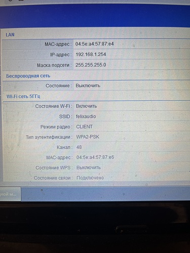

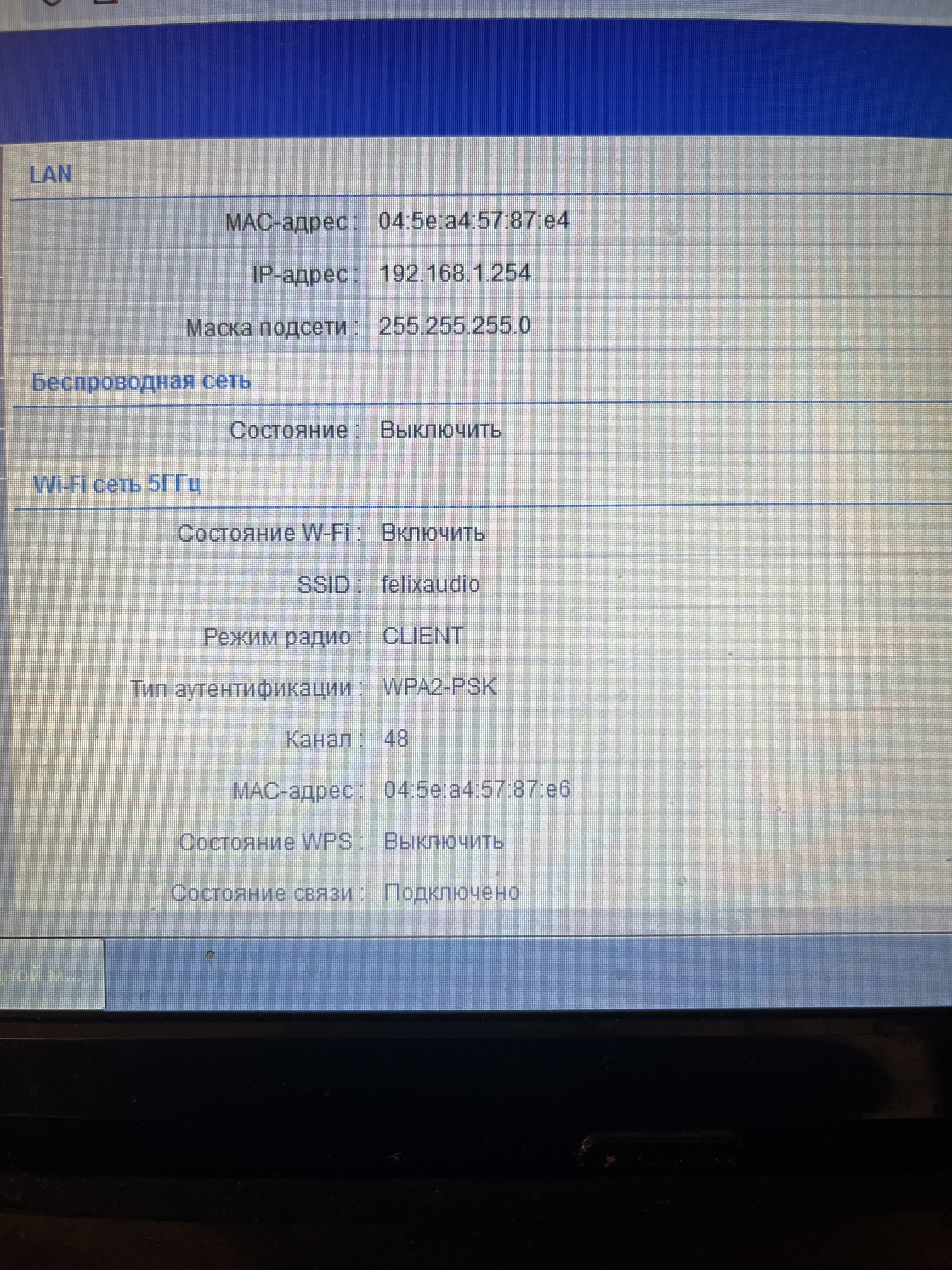

Полагаю в настройки нетиса вы зайти не можете. Это можно сделать подсоединив нетис проводом к сетевой карте компа
На втором роутере 5 ггц отключено. Он не может с другого брать
Мы не знаем что у вас на нетисе настроено, поэтому не будем судить о том, что он может, а что нет )
Сейчас 48 потому что на асусе тоже 48

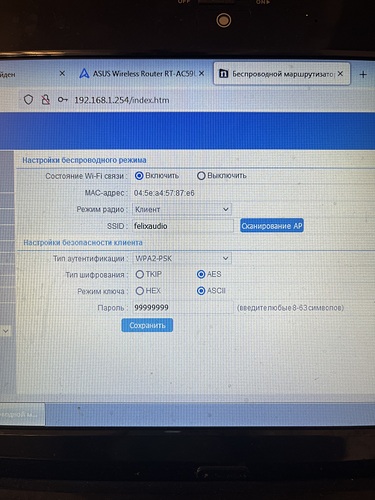

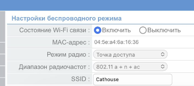

Точка доступа - это не правильный режим
на нэтисе должно быть режим bridge, посмотрите инструкцию от Феликса
Клиент стоит. Точка доступа это не мое фото

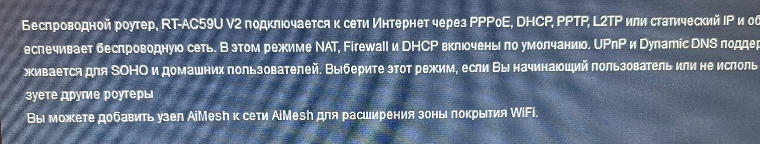

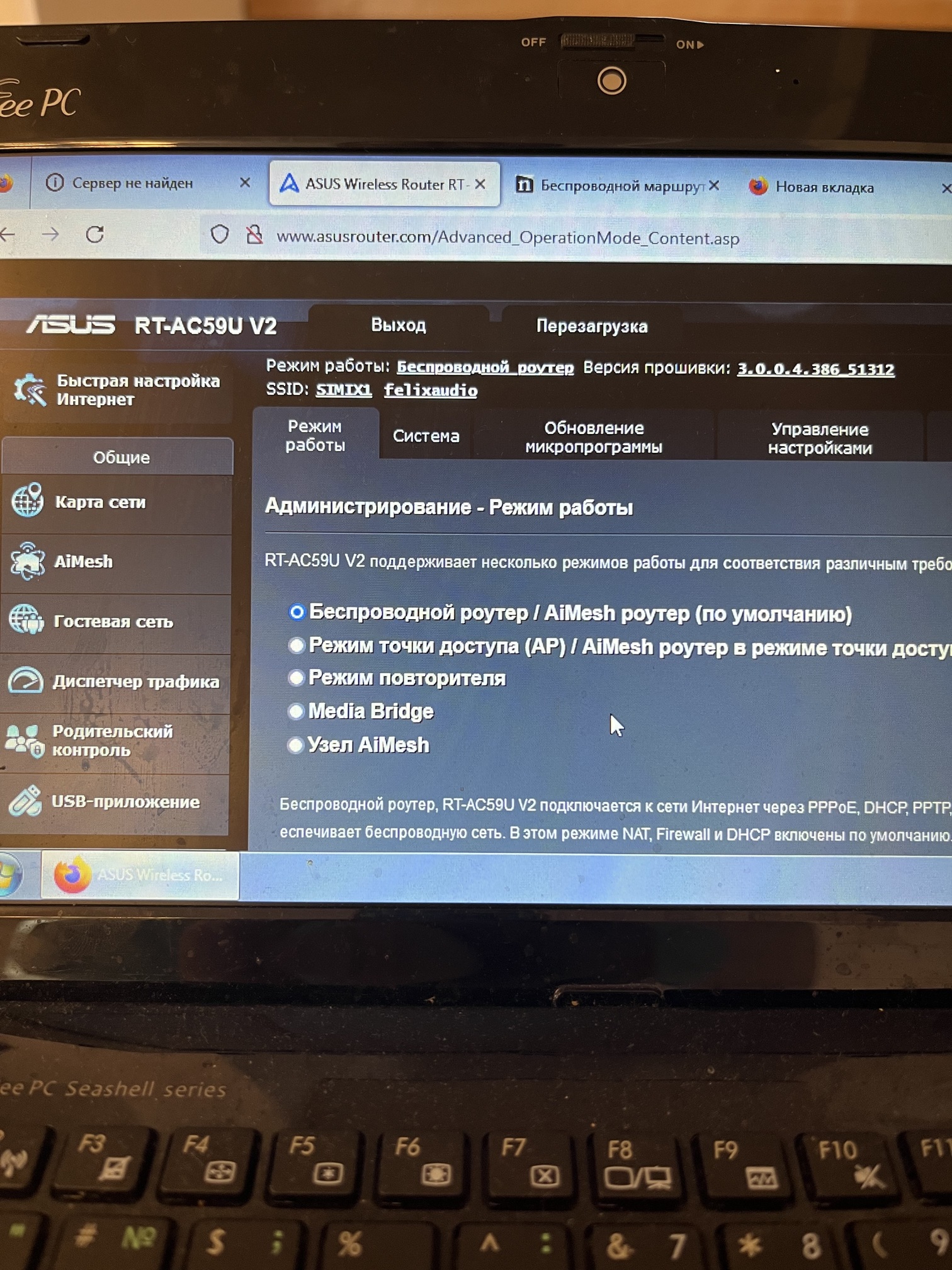

Асус должен быть в режиме Медиа Бридж!
Медиа бриджи в схеме 1?
В любой схеме. В одной сети не должно быть двух роутеров с dhcp сервером. А вот точек доступа или свитчей может быть много и это будет одна сеть, где все устройства видят друг друга.
Сейчас просто здесь нажимаю медиа бридж и перезагружаю роутер или еще какие то предварительные настройки нужны?
Всё можно настроить и в режиме Медиа Бридж
Тут написано второй роутер должен быть

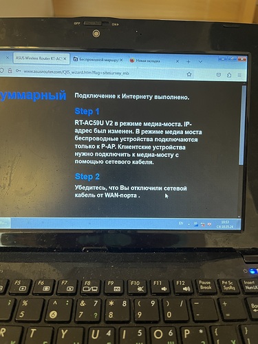

Ну с Богом) Начинаю
Это нормально?
Не не работает( Пропала музыка с концами((
Еще и в роутер зайти больше не могу. Как назад откатить?
Естественно, что не можете зайти. Ip поменялся. Или посмотрите на основном роутере какойтеперь ip у этого или пользуйтесь приложением asus. Вообще все мосты удобнее настраивать, подключи в настраиваем девайс кабелем к сетевой карте компа. Тогда проблема поиска и доступа отпадает
Я ноутом и пользуюсь. Только совсем опыта нет.
не media bridge
режим точки доступа (AP)
медиа бридж у асуса это
  • wifi клиент, который по ethernet отдает сигнал, а получает по wifi
Спасибо! Понял!
Да, Алексей. Благодарю за уточнение.
