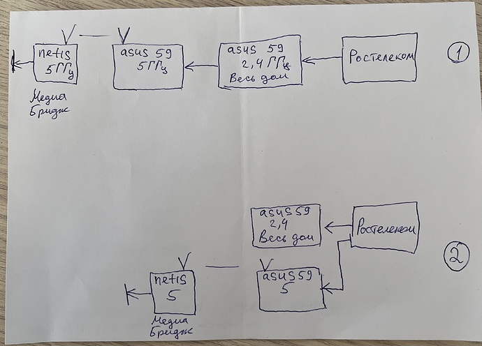

Всем привет! Уважаемые форумчане нужна помощь не специалисту. Особенно кто спец по asus 59.
В первом случае нет связи с нетисом. Во втором связь есть, но нет управления по телефону сидящем на 2.4 ГГц. Подскажите пожалуйста почему в первом случае нет связи и будет ли управление по телефону? И как во втором случае можно наладить управление с телефона по 2.4?
раскройте мысль - что значит нет связи?
с точки зрения коннективности 1 и 2 не отличаются, т.е. если работает 2 - должен и 1 работать
чтобы ответить на вопрос “почему” нужно понять какие настройки на каждом из устройств
нет, нельзя (в простом случае)
потому что asus 59 2.4 создает свою сеть (домашнюю), ни одно устройство из этой сети (телефон) не увидят то что за netis
это схема может работать только если все устройства настроены в режим bridge
т.е. исходную сеть создает ростелеком
все остальные устройства работают в ней же
т.е. в случае asus это может заработать если оба asus 59 будут сконфигурированы в режим AP - access point

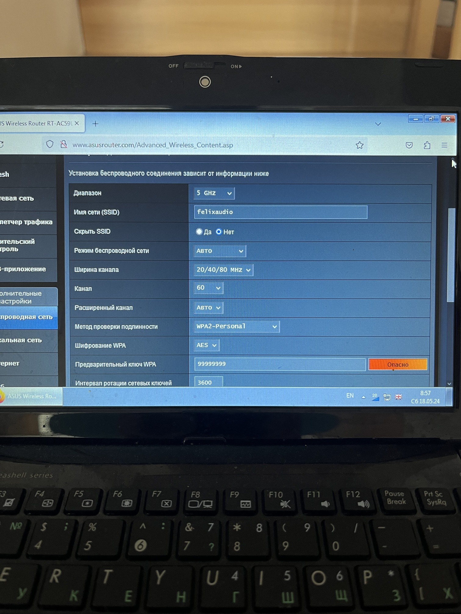

Какую закладку настроек сфотографировать?

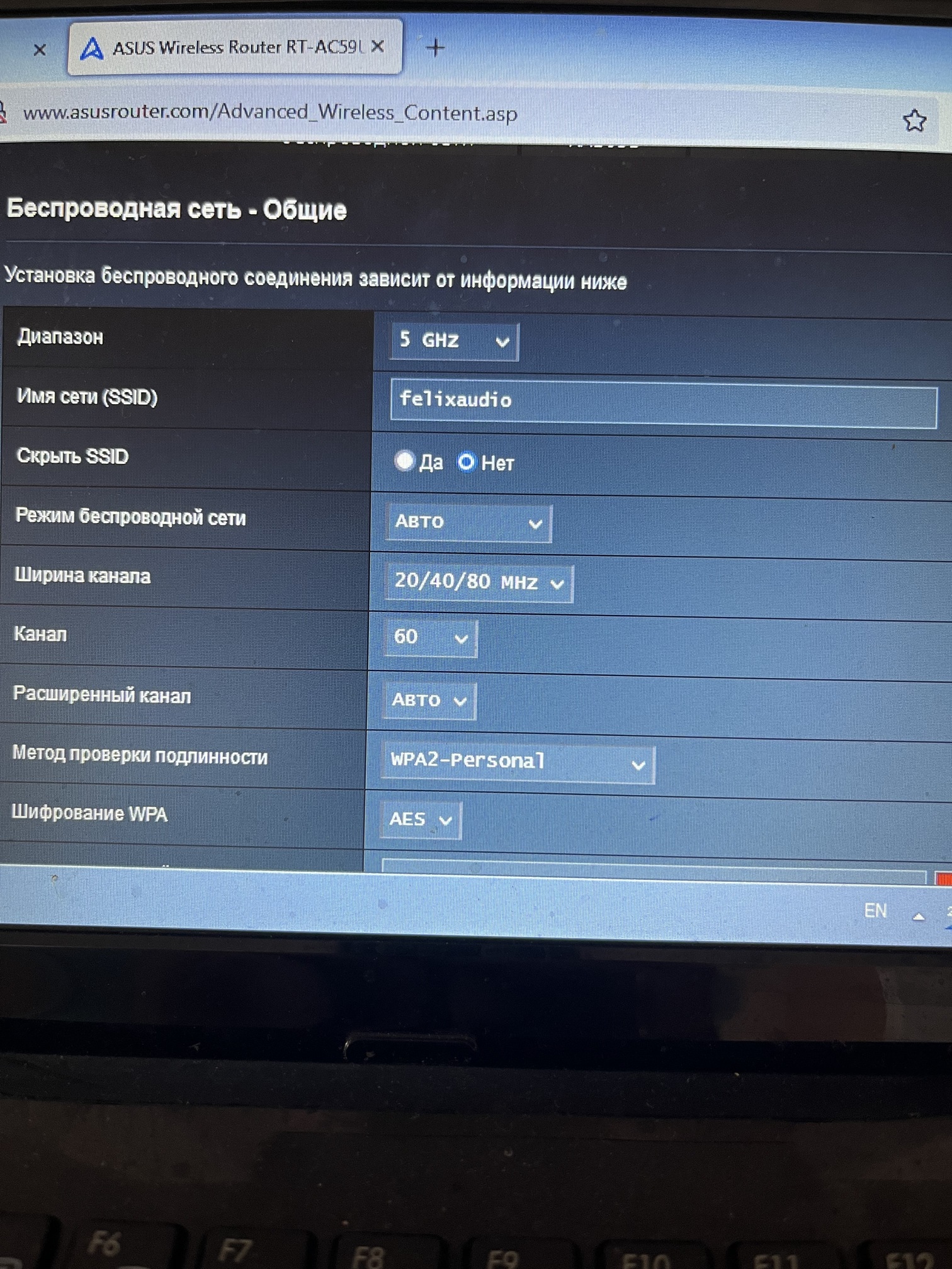

Это на 5 ггц
С вероятностью 99% в вар1 у вас асус вещает на том канале, который нетис не поддерживает
Пс посмотрел картинку и да, канал 60 нетис не поддерживает
А мою первую схему настройками допилить никак нельзя?
Поменять налал на 44, 48 или 161 И так далее например. Откройте настройки нетиса и посмотрите список поддерживаемых каналов. Чем больше номер канала, тем лучше
Во второй схеме он на 60 канале работает
Сильно в этом сомневаюсь, что канал 60 )
В нетисе стоит 165. Асус такой не поддерживает

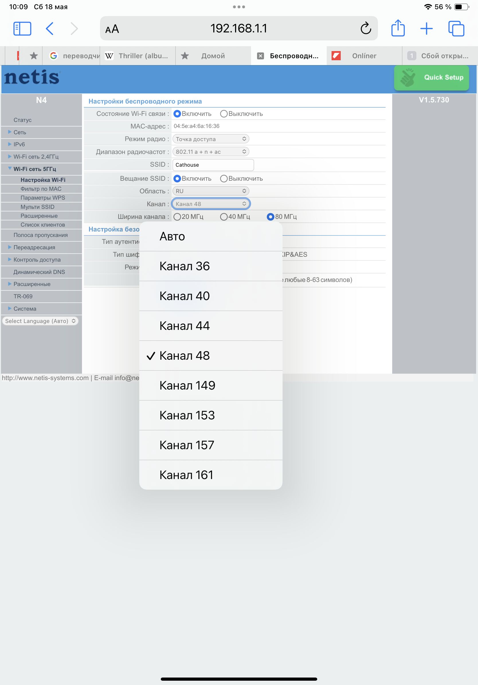

На нетисе не надо выбирать канал. В режиме моста-клиента он работает на канале, который выставлен на асусе. И если канал поддерживается нетисом, то работает, если нет, то не работает. Если у вас в нетисе выбран канал, значит нетис не верно настроен (не в том режиме). В нужном режиме канал просто нельзя выбрать.
Нетис в медиа бридже. Это феликса роутер. Клиент
А в каком режиме? Клиент? Скорее всего нет
Сейчас играет во второй схеме
Вот каналы, которые поддерживает нетис. Скорее всего у вас нетис берет интернет не от того роутера, о котором вы думаете
Сделайте скриншот закладки нетиса на 5ггц
Поставил 48 канал подсоединил по схеме 1 не работает (
Потому что нетис у вас не в том режиме видимо
