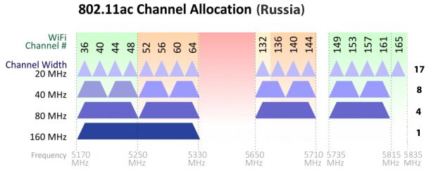

Для меня это что то новое и пока не имеющее физического объяснения. А можно узнать, откуда Вы взяли эту информацию?
Если Вы каналах 153 и 165 поставите 40 и 80, то у Вас будет пересечение двух каналов, что ситуацию не улучшит.
слишком близкие каналы выбраны, надо было один в районе 36—144 и другой 149-165
а вы зачем-то оба их выбрали в зоне 149-165, правда в зоне 132-144 нет полосы 80, только 40.
И не мешало бы эфир посмотреть. И разместиться на свободных непересекающихся каналах.Ну и ширину канала имеет смысл “не разводить”, а выбирать для каждого роутера исходя из совокупности обстоятельств. “В среднем по больница” чем больше ширина тем, тем выше скорость и хуже устойчивость к помехам и дальнобойность. Обычно выбирают между 40 и 80 при наличии “места в эфире”.

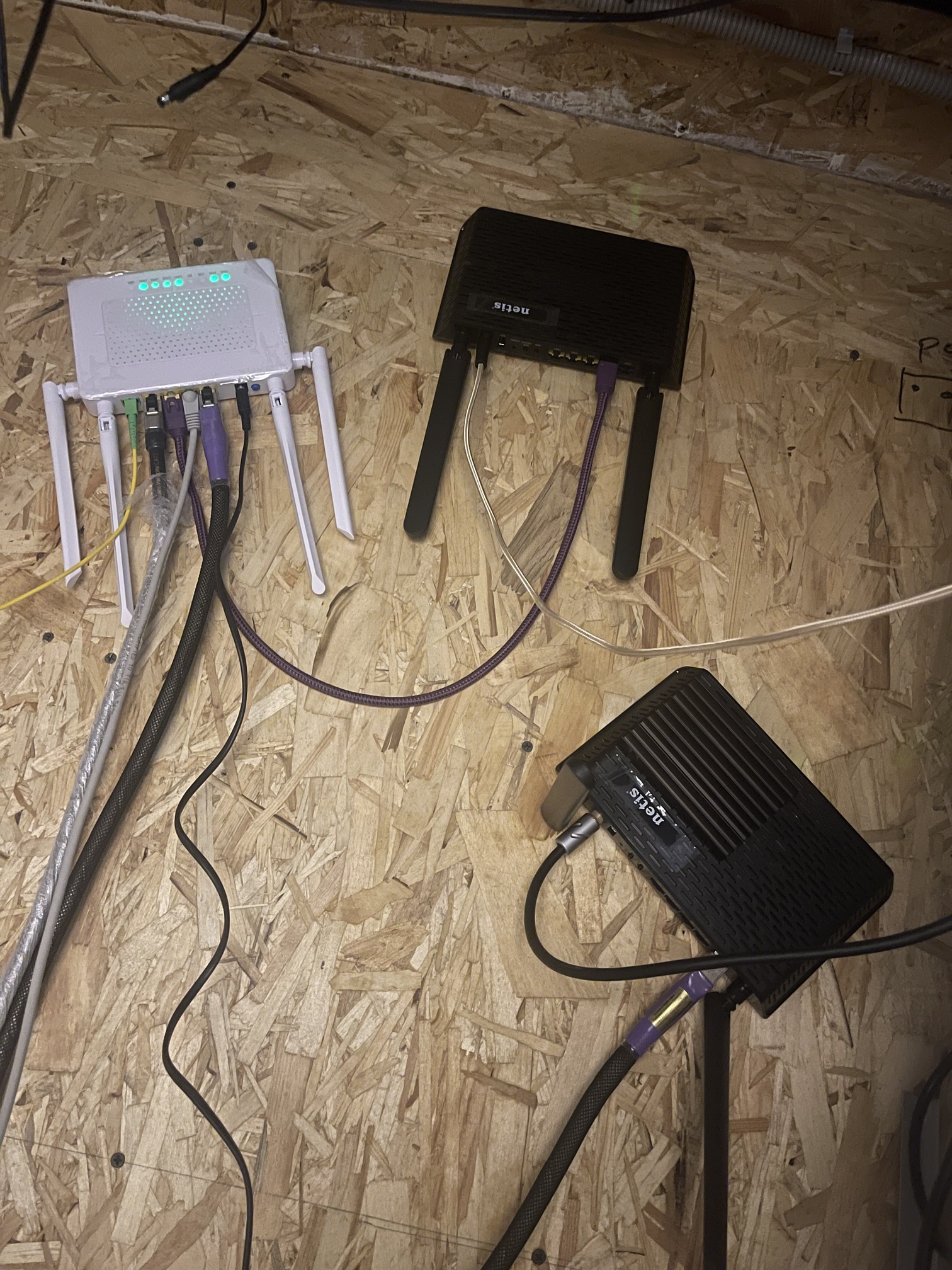

Кстати, я правильно понял, что путь видео (и аудио) данных примерно такой “qnap - провод - роутер1 - роутетер_провайдера - роутер2 - вайфай - ТВ”?
Я роутер провайдера сделал основным свичем на линейном питании. В него и воткнул qnap по кабелю и 2шт. netis n1(один на дом на линейном питании, а второй на медиа доработанный по серьезному).
От доработанного нетиса идет по вайфаю на 165 канале в Apple TV(это максимальный канал Apple TV). Сейчас второго доработанного нетиса пока нет, в процессе… пока шкаф в разобранном виде, повесил на стену))
Зачем такие сложности мне не понятно, но дело Ваше. Если хотите получить две нормально работающие вай-фай сети, то рекомендую сделать, как написано выше - отсканировать эфир, занять свободные каналы и выбрать правильную для них них ширину. Лучшие каналы - в самом низу, но в многоквартирных домах они обычно уже заняты.
У меня первый роутер на дом, второй чистый берег. И через чистый берег я хочу протолкнуть видео в 150 Гб))) почти получилось!
