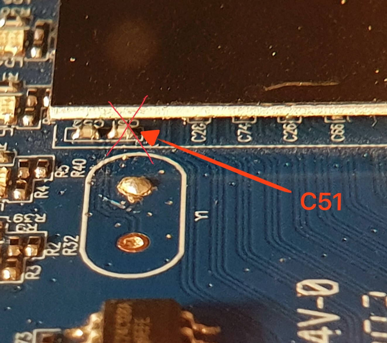

О, фотки от уважаемого Dr. Gert Volk!
Ну как можно не прислушаться к его советам:
Удалил…
Но сначала попробовал с ним, знаете, работает и без удаления…
Но без С51 спокойней😊
