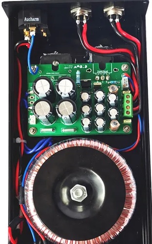

Простой вариант

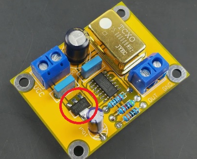

Виталий. Как проще подать 6 вольт для часов (для первого варианта с али, те что дешевле)?
Zyxel имеет только 5в. Городить отдельный бп на 6в?
Закоротить 1117 стаб и подавать 5В. Вечером уточню, не 3.3в ли там.
3.3 там (если мы об одном и том же)
Тогда 5в хватит, либо поменять стаб. На Али полно 5->3.3
Немного не понял. Приходит на стаб 5. Со стаба на плату свича 3.3в. Для питания клока китаес пишет нужно 6в. У меня конечно есть отдельный бп на 6в.

Кабель от часов на свич еще нужно выбрать. Как понимаю - коаксиальной конструкции. У меня валяется от внешней антенны (для малинки когда вайфай делал брал про запас.) интересно подойдет?
Нет, не так, если там требуется 6.5В то там стоит стаб на 5В. и вся схема на эти 5В.
Для стаба 1117 на 3.3В достаточно 5В подавать, т.е второго БП не нужно в любом случае (если не загоняться конечно)
а понял. речь об этом:
Вот теперь вижу (на тлф), там 5В стаб. т.е. можно мимо него 5В подать, как на сам свитч
