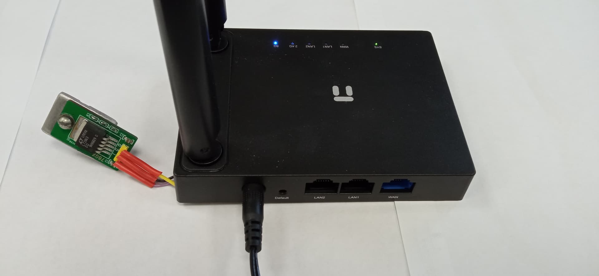

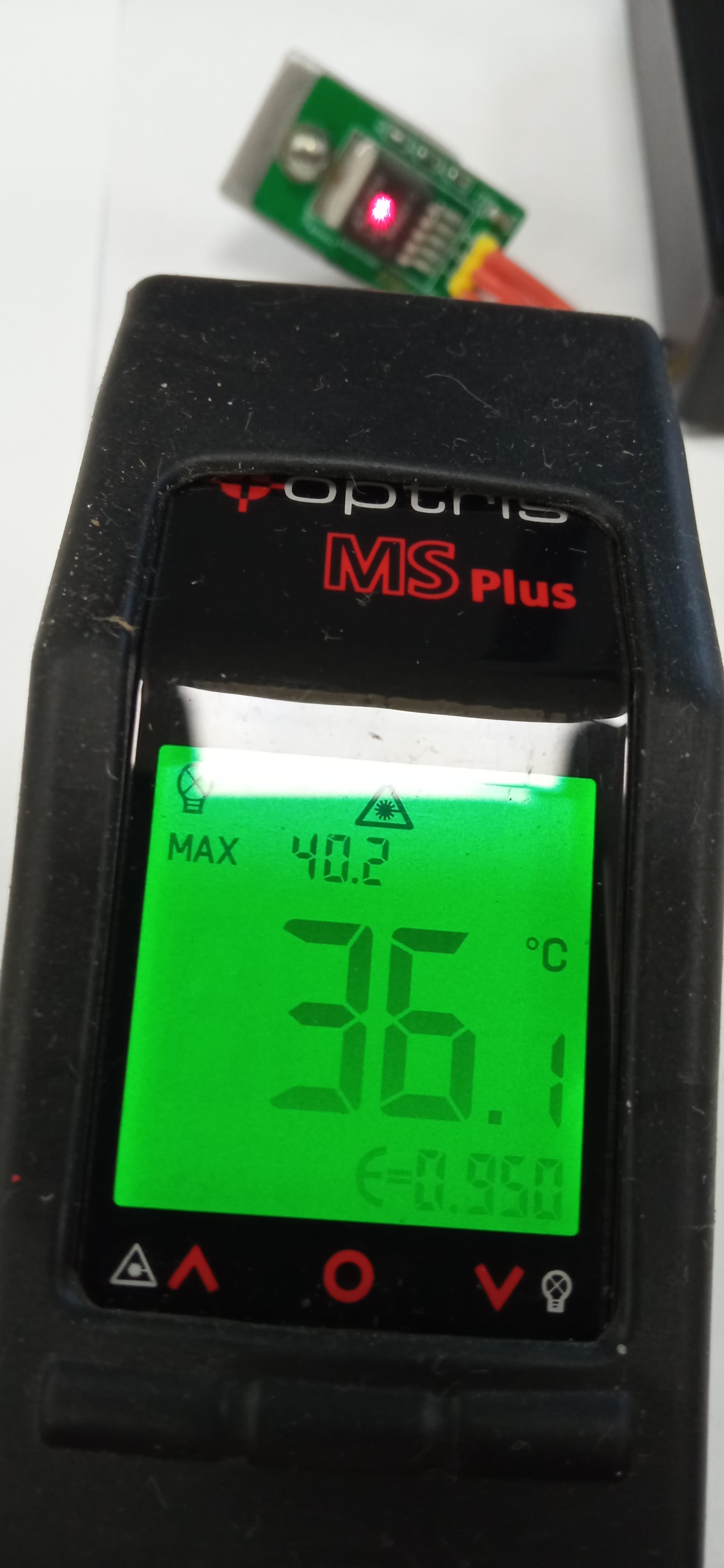

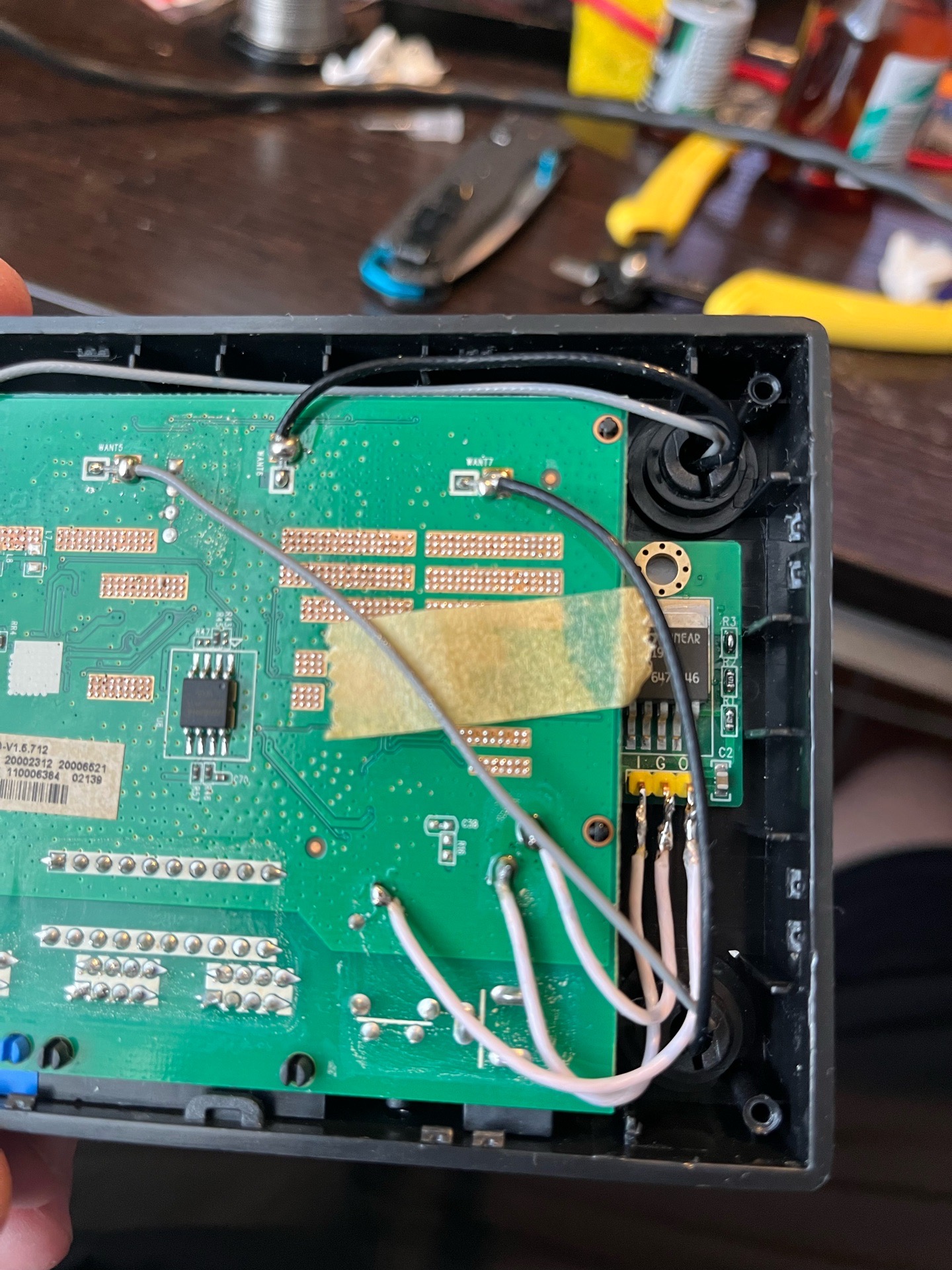

С помощью подручных средств (из говна и палок) поменял стаб в Нетисе. Перевёл на 5В питание, измерил потребление на холостом ходу 0,4А (режим моста, включен диапазон 5ГГц, передающего роутера нет, Нетис ничего не получает и не отдаёт). Температура стаба около 40 градусов. Вопрос: когда он начнёт нормально работать с приёмом вай-фай и отдачей сигнала по проводу, его нагрузка (и температура соответственно) возрастут, или останутся такими же?? ![]()
Вот же, Василий 19 дней назад писал. И чуть ниже пяток постов короткий диалог, про нагрев и 5 вольт питания.

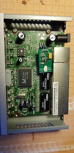

Коллеги есть Zyxel es-105a. Нашел на просторах форумов аудио такую его переделку. Это как я понимаю меняли стаб.

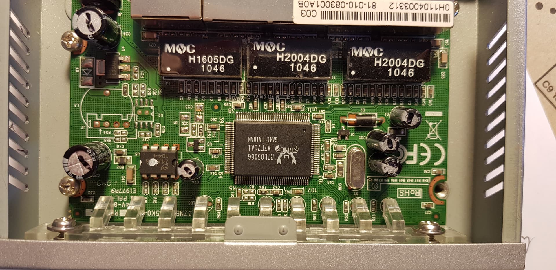

Было первоначально так:
На Али есть такие платки: Алиэкспресс Будет лучше? И есть ли смысл сдуть светодиодные индикаторы?
Я конечно купил попробовать) Не велика цена вопроса.
Вряд ли, ± тоже самое.
А сдуть не светодиоды, а рядом расположенные токоограничивающие резисторы проще. Их больше для самоуспокоения, ибо вряд ли кто-то будет исследовать и улавливать наличие-отсутствие изменения звука до и после. Раз разобрал, почему бы сразу и не сделать
