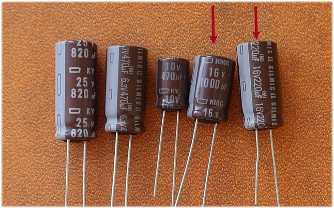

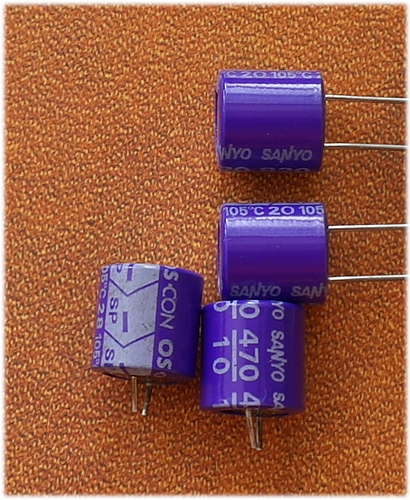

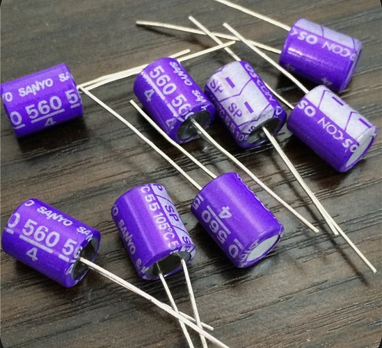

И ещё вопрос, осконы какие пробовали, современные панасоники или старинные санье, которые нынче только на площадках с сомнительной репутацией продают?
осконы Sanyo, такие как у Вас на картинке

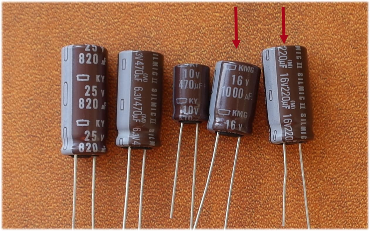

коричневые Елны все неплохие, но на мое ухо, в моей системе и с учетом непрогретой пайки лучшие на данный момент со стрелками
16В 220мФ дают звук более слитный, певучий и мелодичный, но глубина уменьшается, примерно как в NOS режиме на цапе.
а на 1000 мФ 16В все вообще отлично. эти две пары припаял на два нетиса, пусть греются :grinning:
потом может еще 470-ки припаяю на третий, у них тоже свой оттенок, причем разный. 470мФ 10В дает максимальную телесность и сфокусированность за счет нюансов и послезвучий, электроника интересно звучит.
Хочу еще сравнить нетис без стабилизатора со стоковым нетисом с кондерами Елна и работающим от UcPure 5В.
Вторая стрелка справа не Эльна))) NCC. Nippon Chemi-Con, у них весьма узнаваемый логотип
https://www.chemi-con.co.jp/en/
:grinning: семен семеныч… зрение слабеет) лучше б цветом выделяли.
хотя теперь обратил внимание у одних надписи вдоль, а у других поперек

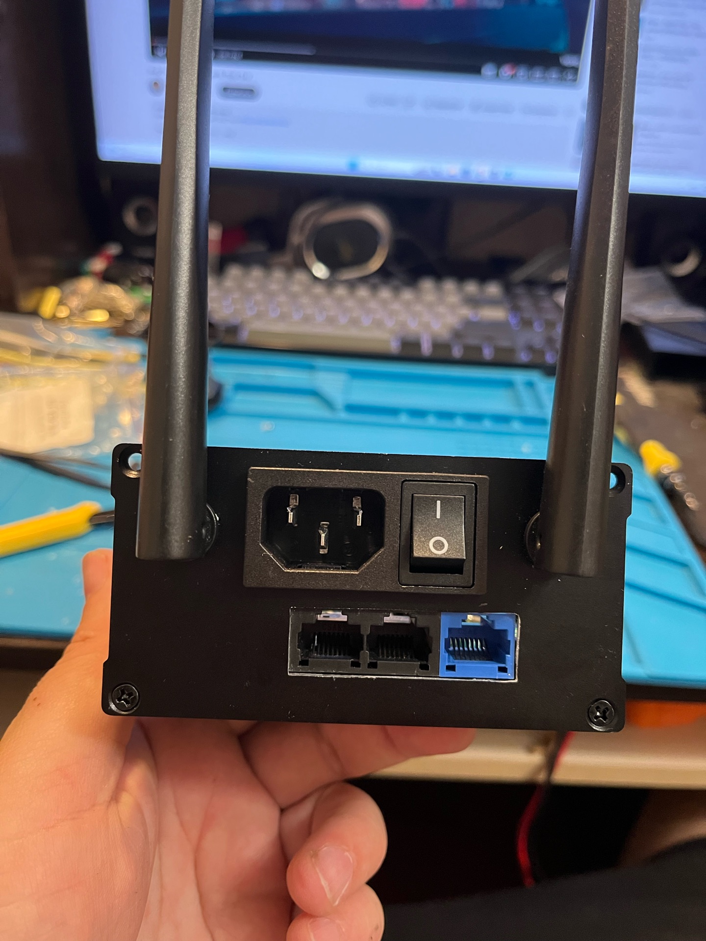

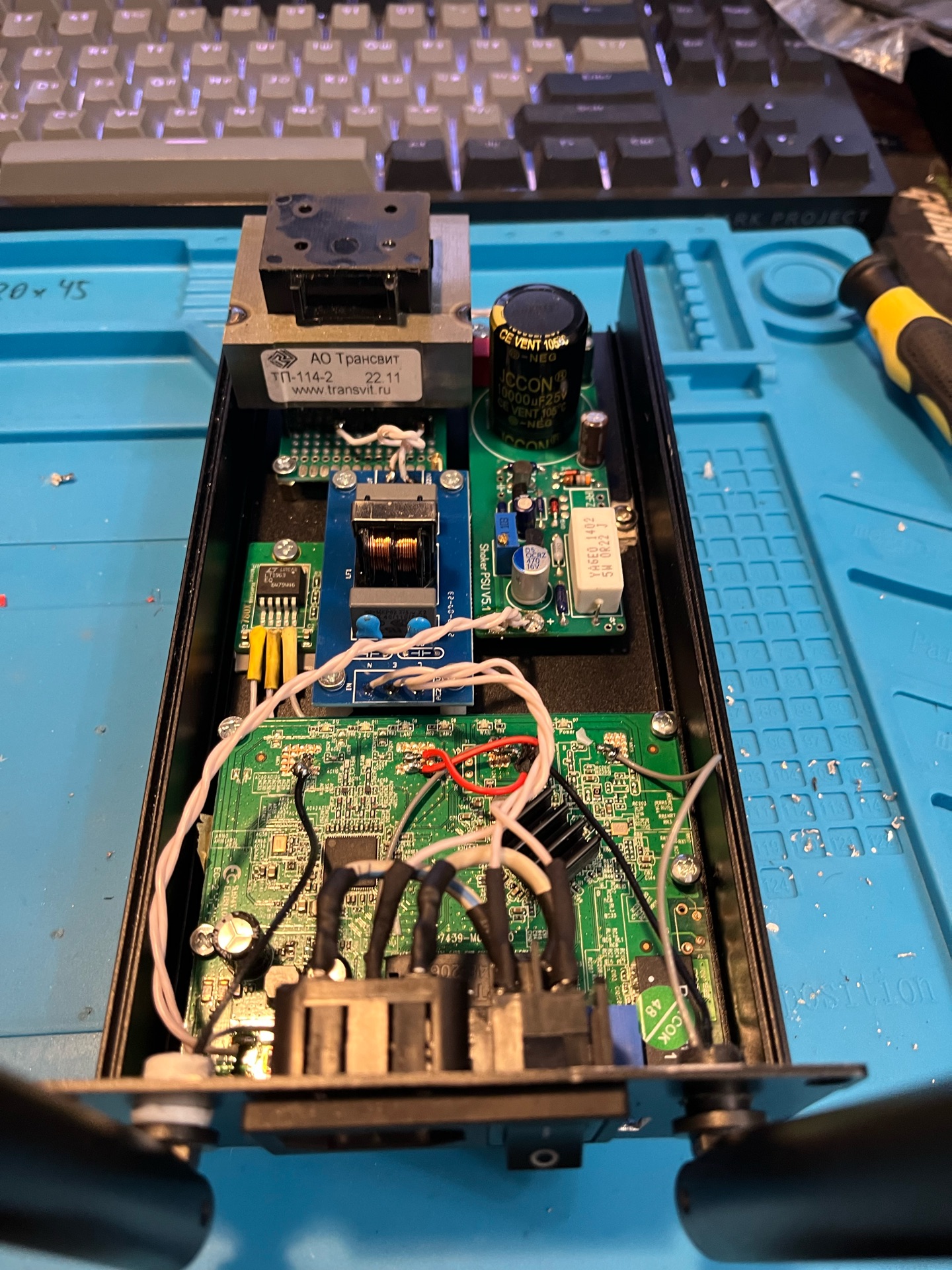

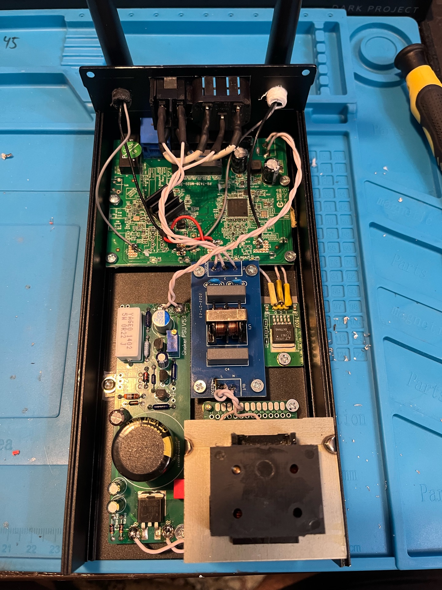

Представляю мой вариант Netis N4. Прошу сильно не ругать) Из-за особенностей корпуса пришлось поставить инлет на заднюю панель, между антеннами. Да и не хотелось торчащих проводов с спереди и сзади одновременно
Играет неплохо)

Осконы ваще не про аудио, ядовито жесткий саунд.
На всякий случай сообщу, что это моё личное мнение, хотя это и так должно быть понятно.
Я тут соглашусь. Но конкретно в моей склонной к темненькой и тепленькой подаче системе это хорошо. К тому же излишняя яркость скрадывается у меня итоговой подачей конечного свича. А если подавать непосредственно с чистого нетиса без свича, то выводы аналогичны практически.
Я вот хотел написать, что керафайнам место в темном компоненте, но увлёкся засеранием осконов и упустил… :nerd_face:
Пока у меня самый загадочный результат дали подвернувшиеся кондеры Ан. Такой, что штатный нетис лучше звучал или захотелось проверить не стали ли чипидип возить поддельные стабы вместо тексаса. Но я пока этот вопрос оставил и уехал в отпуск.
У меня такие же впечатления, панасоники, керафайны и осконы дают жесткость, которая слышна с порога. Но у осконов она какая-то по-особенному психоделическая, прямо хочется еще послушать от удивления.
