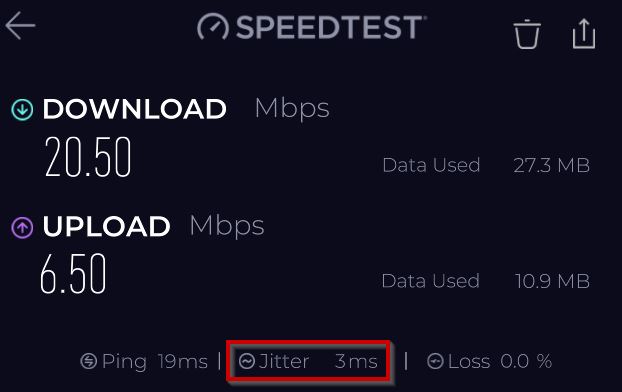

Есть чистый берег с гигабитным коммутатором на ЛБП.
Решил провести измерения скорости:
Сводка
2023-03-19 14_57_26-Speedtest
2023-03-19 14_57_02-Speedtest
Видимо, меньшие пинг и джиттер играют большее значение, чем гальваническая развязка с провайдером.

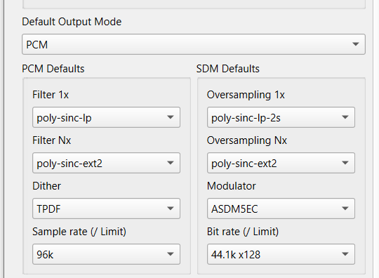

Поставил себе на ноут HQ Player. При настройке медиамост 5ггц постоянные задержки при проигрывании. Для теста переставил роутеры на расстояние 1,5 метра(правда в тот момент не менял мощность и канал), невозможно слушать даже на минимальных настройках HQ Player.
На нужном расстоянии (Роутеры расположены на расстоянии ~7 метров прямой видимости) удалось добиться стабильной работы только с медиамостом 2,4 , свободным каналом , понижением мощности сигнала на TPlink до низкой и практически минимальными настройками HQ Player
Повышаю simple rate до 192, уже начинаются проблемы.
Можно попробовать еще какие-то настройки сети?
И вообще почему даже на минимальном расстоянии между роутерами нет нормальной работы?
Раздающий роутер так плох?
Дело в сетке, потому что, напрямую с ноутбука в ЦАП все нормально работает и на более “тяжелых” настройках
